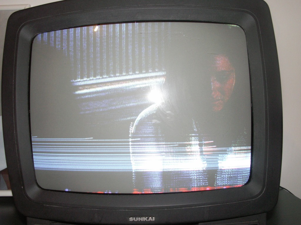

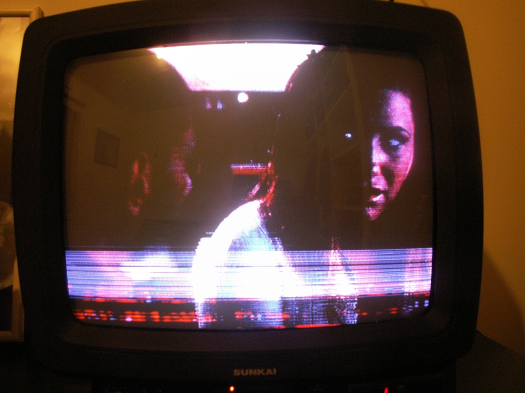

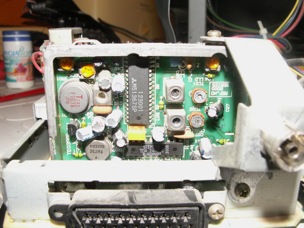

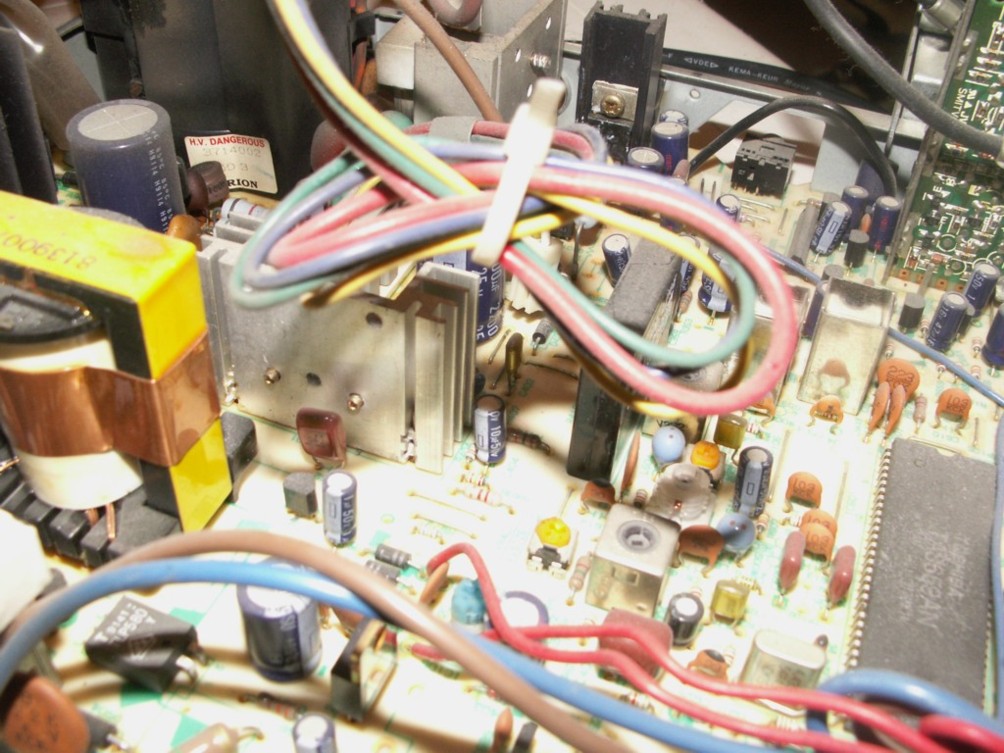

Bonjour à tous,sur ce TV le son est bien,mais l'image est illisible surtout en partie basse(voir photo).Le reste de l'image à des couleur très sombre.Merci de m'aider.A+

Effacement ,trame...?
Si possible fait une photo du châssis .
A+.

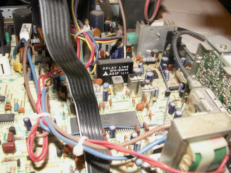

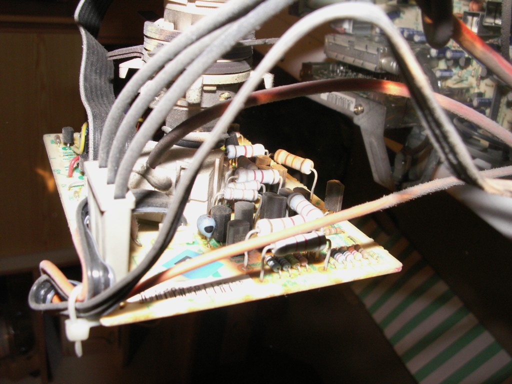

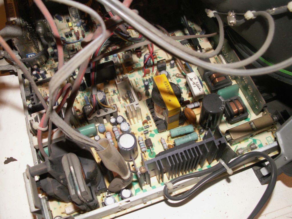

Bonsoir a tous,le chassis est un TM 0213B et je vous joint d'autres photos.Merci.

Encore une dernière ,du côté tuner avec une vue sur la
réf des cis.
A+.

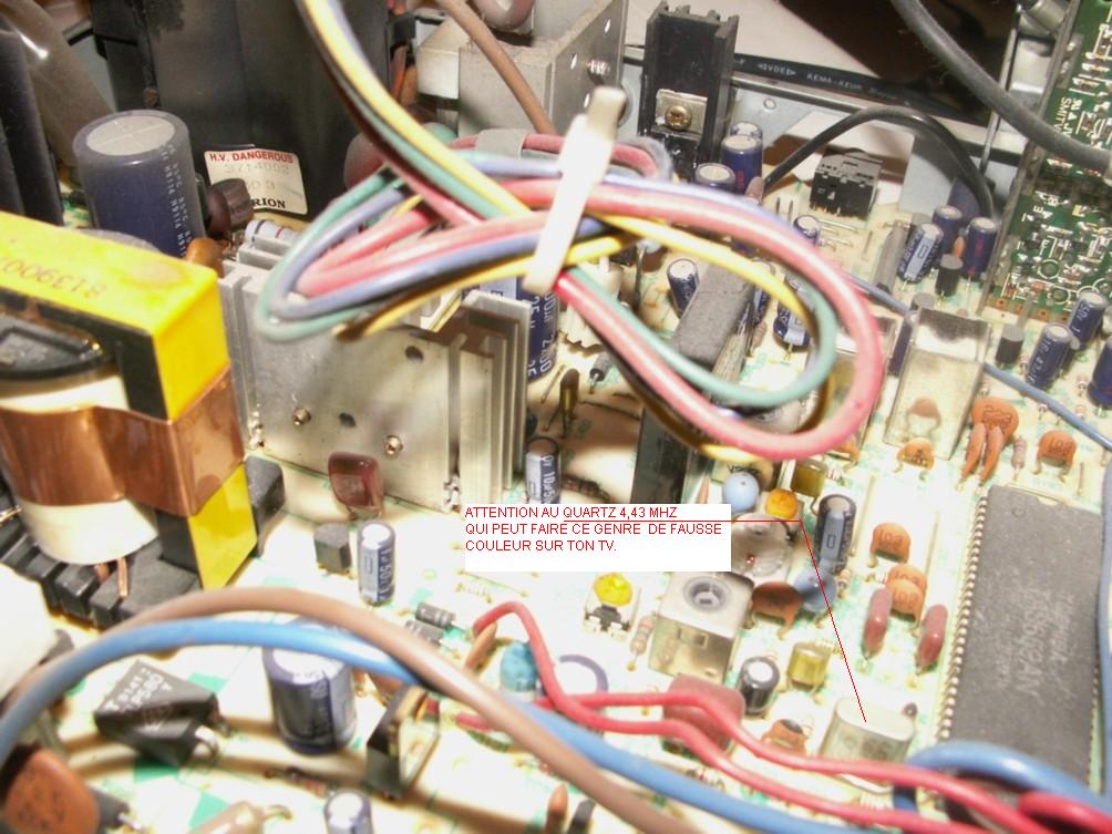

Bonsoir,voila d'autres photos,si elles ne conviennent pas dites le moi j'en ferai d'autres.A+

Bonjour ,
Au premier abord ,je pensais a du Orion,mais les CIs ne
sont pas d'eux. (OEC.....etc).Celui qui est devant,quelle
référence porte-t'il?

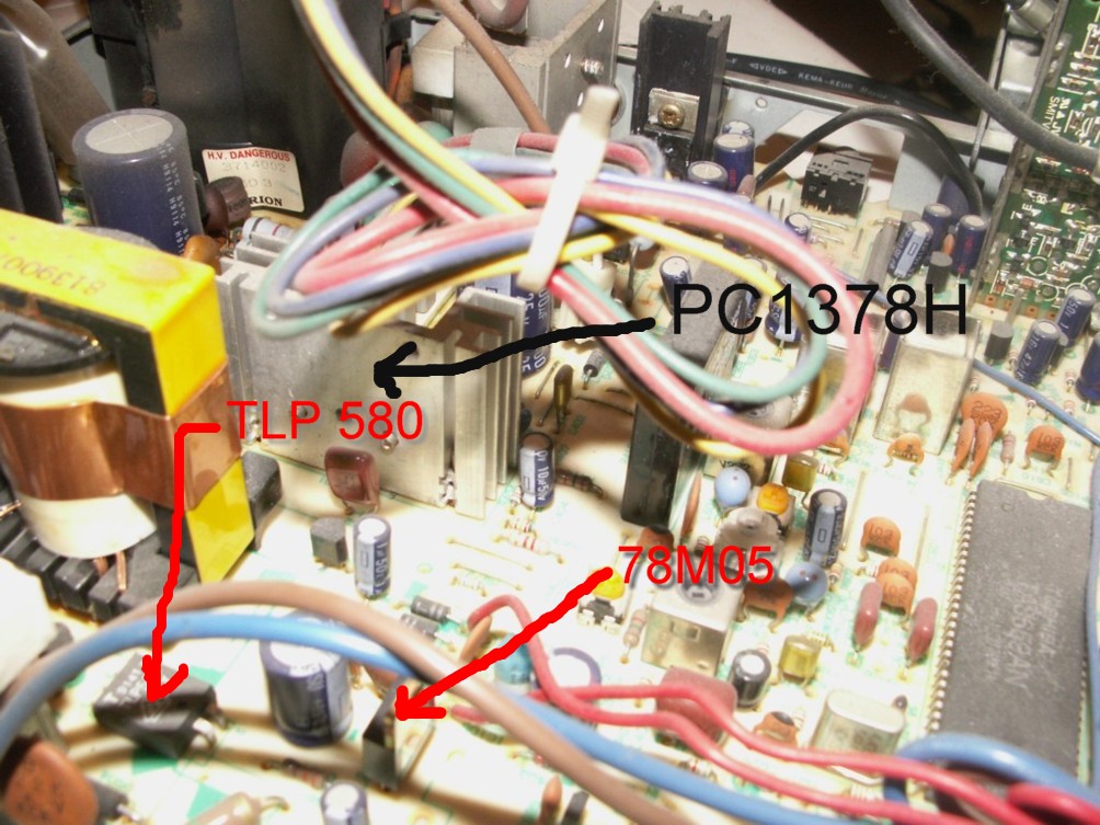

Bonsoir,voila encore une petite photo avec plus de précision.Qu'en penses tu?Merci

Rien de nouveau !Si ce n'est qu'à condition que le ci du
centre soit un TA8659 ,tu peux déjà te servir de l'ICC7
qui utilse ce CI.
A+.

Bonjour,pourrai préciser tes commentaires car je ne comprends pas.Merci.A+

Sur ton tv, je distingue mal sur les photos, un des CI
semble être un TA8659.Le châssis ICC7 de Thomson
utilise ce circuit .
Avec le schéma de ICC7, tu peux déjà faire un "début
de dépannage".
Doc ICC7 chez: www.eserviceinfo.com/
