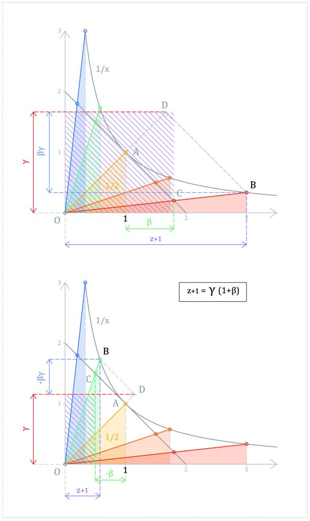

    Sous la forme oui, mais je ne l'avais jamais lu vu sous la forme (z+1)1 x (z+1)2 = (z+1)3
    Même si c'est parfaitement équivalent, mais pour ceux qui n'affectionnent pas ça permet de s'en passer
    Citation Envoyé par Zefram Cochrane Voir le message
    Maintenant il faudrait je crois faire la synthèse de tout ceci, ce qui devrait nous donner une bonne conception de la métrique de Minkovski et de la RR
    Entre les graph des messages #25 et #53 de ce fil tu retrouves toutes les égalités dont on a parlé.
    J'ose pas les combiner, on me dit que mes graphs sont illisibles après
    Mailou

    Ça va sentir le réchauffé, pas compliqué de les mettre en parallèle, ils disent la même chose mais représentée différemment,
    comme ça on garde le choix d'en préférer l'une ou l'autre, celle qui nous parle le plus :
    #25 : comment les valeurs caractéristiques d'une "vitesse" restent liées entre elles et ne varient qu'en fonction d'une valeur commune
    #53 : comment ces mêmes valeurs prennent un "sens physique" si ma feuille blanche est assimilée à un espace temps 1D+t (Minkowski)
    Ta relation est intéressante et vient en plus de celle avec les rapidités.
    bah non c'est la même

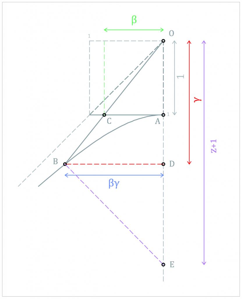

    A défaut de faire une synthèse je préfère vous donner la version bis
    Ce schéma est parfaitement équivalent à celui proposé au message #53 (Minkowski)
    Il s'agit d'additionner des vitesses : 0,6c et -0,4c
    Pour faire le parallèle : la courbe 1/x devient la droite y=1 (temps propre constant)
    et la droite Y2X2 devient le cercle de centre O et de rayon 1 (espace)
    Les "courbes coniques" sont le cône de simultanéité (qui n'était pas représenté dans l'ancienne figure mais qui correspondait aux droites AX1 et AY1)
    Les lettres B et C correspondent évidement aux mêmes points (on ajoute ici D qui est l'intersection du cône et de la ligne d'univers)
    /2 correspond à la la surface colorée, mais est avant tout la longueur de l'arc ACn
    L'ordonnée du point D correspond à z+1 (pour un <0) et à 1/z+1 (pour un >0)
    (ça serait un peu long d'expliquer pourquoi mais disons que c'est lié au fait qu'on considère qu'un objet qui avance vers l'observateur "s'éloigne dans un espace négatif", bref...)
    d'où le fait qu'on retrouve une courbe 1/x qui va uniquement nous servir à retrouver z+1 (quand >0) et si on le cherche...
    Finalement dans l'une ou l'autre des versions on se rend compte qu'il y a une rupture dans la construction purement geométrique :
    Dans l'ancienne figure on additionnait les alors qu'ici on multiplie les z+1, ce qui est parfaitement équivalent pour additionner les vitesses (vu dans ce fil)
    (T'avais raison Zef finalement je m'en sert )
    On notera que quelle que soit la représentation choisie, localement (en A) on a toujours : temps (OA) et espace (droite / cercle) orthogonaux et cône à 45°,
    et que l'espace et le temps propre constant sont toujours confondus, mais uniquement localement !
    C'est d’ailleurs ce "dédoublement" des courbes (espace et temps propre constant) qui constitue la boite de Pandore de la RR
    C'est donc une autre représentation de la même chose (Minkowski) sauf que : considérer que l'espace est euclidien (droit) et que le temps est hyperbolique,
    moi ça me fait mal au crane et surtout ça ne veut rien dire... concrètement c'est impossible à se représenter mentalement et ça ne dit rien sur la "finitude" de l'espace
    Ce que dit cette représentation c'est que l'on peut convertir cette relation en : le temps est droit et l'espace est circulaire,
    et ça c'est beaucoup plus facile à se représenter : un espace 2D est la surface d'une sphère !
    Ce à quoi il est facile d'adjoindre le temps pour parler d'expansion...
    Bon, j'imagine que je dois commencer à vous gonfler avec cette figure mais malheureusement personne ne se donne le mal d'essayer de la comprendre
    Et surtout je trouve très étrange de ne la trouver nulle part...
    Mailou
    Dernière modification par Mailou75 ; 21/07/2012 à 02h24.

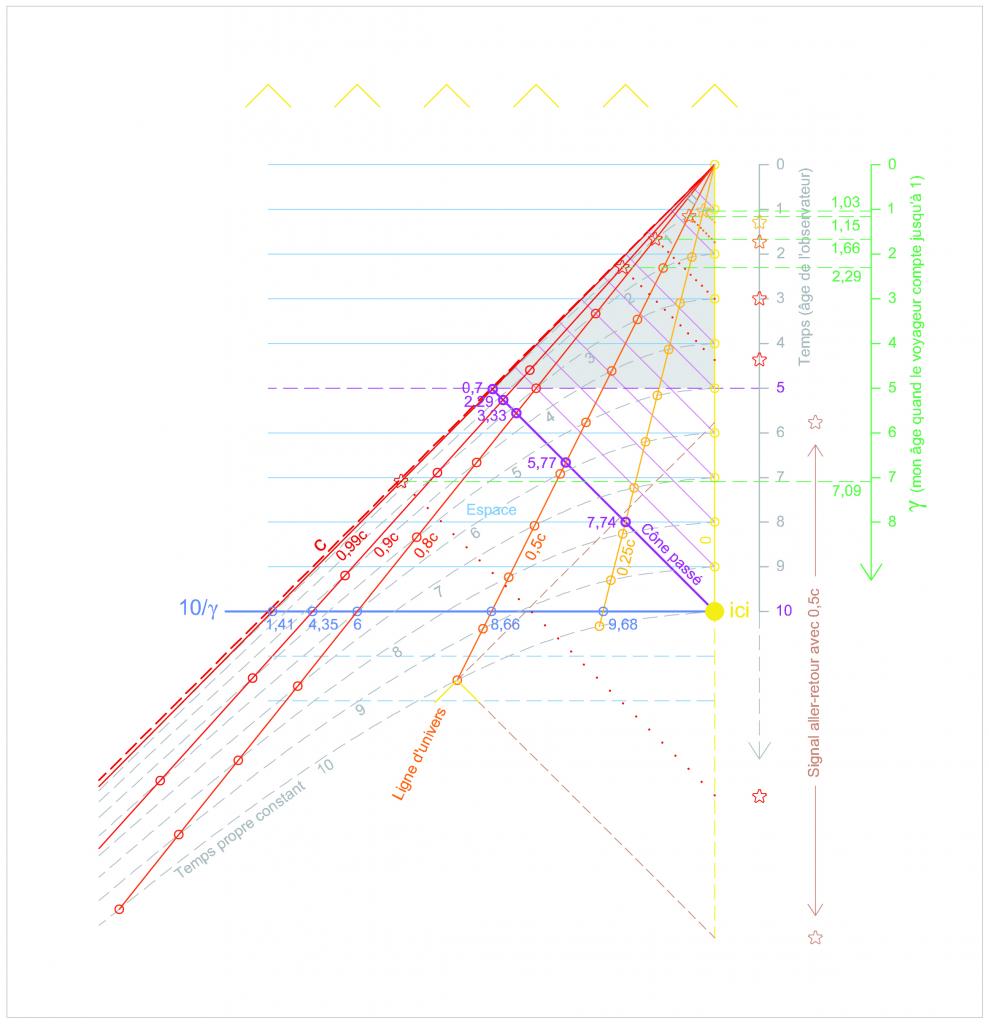

    Par contre que le temps soit hyperbolique ne doit pas plus te gêner que cela (...)
    Non, j'ai fini par me faire à la représentation de Minkowski.
    Ce qui m'ennuie c'est que c'est une représentation trop fidèle à ce qu'on pense être l'espace (en RR j'entend, je ne parle pas de RG)
    Cad qu'on a la conviction qu'une droite est droite euclidienne (a priori infinie) et que l'horizon d'une expérience (BB ?) qui fait que cette droite est en réalité un segment et lié à la durée de l'expérience.
    Pour se plier à cette intime conviction humaine et respecter la RR, alors le temps propre des objets doit être situé sur une courbe (1/x) qui n'a qu'un sens purement mathématique et nullement "réaliste".
    L'autre représentation (des mêmes équations) nous dit clairement que ce n'est pas le cas : une "droite" n'est pas un segment fini, c'est toujours un demi cercle (pour la version complète du cercle j'ai bien une explication mais elle est tellement bancale que j’évite de m'étendre dessus). On comprend alors que l'horizon n'est pas une limite finie dans un espace euclidien infini, mais la traduction de la finitude de cet espace : il ne s'agit pas d'une courbe quelconque qui pourrait être ouverte ou d'une surface gauche, mais bien d'un cercle parfait (en RR rapel) et ce cercle a une longueur finie !
    Pour l'observateur toutes ces courbes (espace et temps propre) seront toujours "vues" droites (rayon lumineux)
    Je reconnais toutefois que la représentation de Minkowski a de grands avantages pour traduire les contractions de longueur, la synchronisation, l'aberration de la lumière etc...
    Mais elle traduit assez mal, je trouve, la notion d'horizon.
    Peut être que dire que du point de vue d'un observateur supposé fixe, la temps s'écoule à C si nous sommes au repose par rapport à cet observateur, < C pour une vitesse radiale V non nulle a peut être du sens.
    Pas exactement, le temps propre s'écoule de la même manière pour tous les observateurs, seulement quand on se place en un point particulier (un obs A) alors les autres objets (B), s'ils sont en mouvement semblent vieillir moins vite mais ceci reste purement relatif : de son point de vue, l'objet B voit l'observateur A vieillir moins vite. Par exemple, pour un point de l'espace situé à 13,7GAL, c'est nous qui allons à c (pardons Gloubi je fais des racourcis faux mais j'ai pas encore bien capté la vitesse de recession 3,3c...) et donc pour lui c'est nous qui n'avons pas vieilli, il nous voit à l'âge 380000 ans, au mieux.
    Enfin, c'est ce que j'ai compris jusqu'ici mais la route est encore longue

    je peux croire que je sais, mais si je sais que je ne sais pas, je ne peux pas croire
  25. #85
    Mailou75
    Re : triangle rectangle hyperbolique et la métrique de Schwarzschild
    Ce que je voulais dire, c'est qu'il y a peut être une petite réflexion à mener sur le sujet.
    Mais pour le problème de l'horizon en RR. on peut se lancer dans l'étude du champs accéléré en RR; normalement il y a un horizon qui apparait. on peut commencer doucement avec une accélération constante , puis après avec une accélération variable.
    Ben en fait je ne parle pas de RG, donc pas d'accélération, tous mes objets sont considérés comme inertiels (immobiles = vitesse constante)
    Et pourtant il y a bien un horizon à 1/2 temps lumière : de 0 à 1/2 l'objet va à ~c , de 1/2 à 1 la lumière revient
    L'objet ne peut pas être vu plus loin que 1/2 de la distance à laquelle il se trouve réellement, c'est l'horizon d'un temps égal à 1!
    Ou je me plante (fort possible) mais je veux bien savoir où
    Trollus vulgaris
