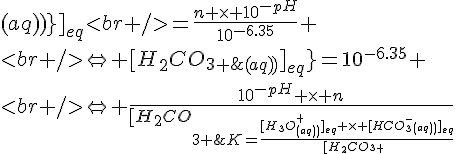

    RuBisCO
    Re : comprimé effervescent , pourquoi y'a t'il des bulles ?
    Explicitons un peu les calculs de notre ami MrSeb :
    La constante d'équilibre de l'hydrogénocarbonate est de 6.35 et 10.32, correspondant respectivement aux couples H2CO3 (aq)/HCO3-(aq) et HCO3-(aq)/CO32-(aq).
    La concentration en H2CO3 favorise plutôt la première transformation, on a donc :
    J'ai négligé beaucoup de chose, j'espère pas trop pour se donner une idée générale.
    En tout cas, on constate qu'en dessous d'un pH de 6.7, on atteint plus de 50% de réactif consommé et au dessus de 7.6 moins 6 %
    "La vraie science est une ignorance qui se sait." (Montaigne)
