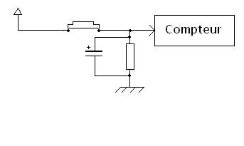

    salut ! pour mes PPE je dois réaliser un systeme anti rebond que j'ajoute à un contact de capteur déjà installé dans un moteur. cependant le contact du capteur situé dans le moteur ne possède que deux bornes donc je ne peux pas mettre une bascule RS car il faudrait que le contact ait trois bornes. donc avez vous une autre solution ? on m'a parlé d'un système comprenant un condensateur pouvez vous m'expliquer comment il marche ? merci
    behemerre
    Re : systeme anti rebond
    Pour "le système du condensateur" c'est comme suit :
    Tu relies ton bouton poussoir au +Vdd, et une résistance de 10k vers la masse; ajoute un condensateur de 100 nF en parrallele avec le poussoir.
    Par l'effet de chargement/déchargement du consensateur va générer l'anti-rebond.
    a+

    invitea2c32a52
    comme ceci ?
    invite02951125
    Non. Le condensateur en dérivation sur la résistance et ton contact entre le Vdd et la résistance.
    Ainsi, lorsque le contact est ON, l'info est envoyée à ton compteur et le condensateur se charge instantanément.
    S'il y a des rebonds du contact, le condensateur va maintenir le niveau haut pendant le temps des rebonds. Il ne se déchargera dans la résistance que si on lui en laisse le temps ; c'est-à-dire lorsque le contact est relâché depuis suffisamment longtemps.
    Je ne me suis pas bien exprimé dans mon premier post, alors voila une photo, c'est bien plus "parlant" :
    avec :
    -R=10k
    -C=100nF
    Sinon, ce genre de montage risque de te faire perdre du temps, il y'a des solutions plus "high-tech" (MAX6817 pour n'en citer qu'un seul)
    a+

    behemerre
    c'est encore moi, ne pas tenir compte du schèma de mon post à 22h40 (je ne devrais pas répondre cette heure ! ).
    Le shèmas ne veut rien dire !
    Voici le schèma correct :
    -C = 10µF
    -R = 10k (valeurs modifiables en fonction de la base de temps RC souhaitée)
    Désolé pour la gêne occasionnée !
    a+

    invitea2c32a52
    merci de votre aide. par contre j'ai déja acheté un condensateur 100nF.ca rend juste la charge et la decharge plus rapide ? donc je peux le laisser au lieu de remettre un de 10 µF non ?
