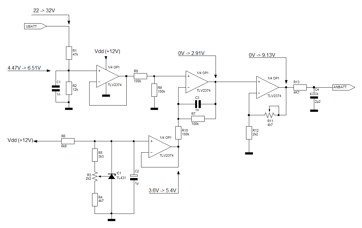

    J'en profite pour mettre l'état actuelle de mon schéma. Mais la partie qui nous interesse dans ce message (la protection hardware contre les surcharges) n'est pas encore faite.

    > la self de 2µH, je la met en amont ou en aval de la diode de roue libre ?
    En série avec la charge, mets-la dans le fil "charge-"
    Vu depuis ton cicuit ça rend juste la charge un tout petit peu plus inductive.

    A priori, tu devrais pouvoir faire ton traitement analogique avec un seul AOP.
    A moins bien sûr que le 2374 ne soit imposé, auquel cas on peut donner aux 3 opérateurs restants une occupation, histoire qu'ils se sentent utiles.

    Non il ne met pas du tout imposé. Je peux mettre un 2372 qui ne contient que 2 operateur.
    J'avais fait un essais avec un LM324 mais j'avais un probleme d'offset (le classique 0.6V)
    Pour l'instant c'est un prototype, j'avais retenu ce montage pour avoir le maximum de précision mais je pense que j'en fait un peu trop vu la limitation à 10bits de l'ADC du pic...
    Tu pense à un montage ampli differentiel ?

    Pour la précision, le 324 n'est pas idéal, bien que pour 10bits, cela doive passer sans problème.
    Mais dans ton montage, le souci de précision est peut-être contre-productif: ce que tu grattes en précision, tu le perds probablement en offset: tu en accumules dans le même sens, et comme c'est un IC monolithique, ils vont tous pencher dans le même sens.
    Avec un seul AOP en ampli différentiel, il faut réfléchir un peu en profondeur à la structure, faire plus de calculs de résistances, mais c'est sûrement un bon exercice. Je m'y mettrai peut-être demain, si j'ai le temps.
    Avec deux AOP, on a plus de confort, en particulier pour le réglage de gain, et on risque moins la migraine pour les calculs. C'est sans doute un compromis raisonnable si on ne veut pas se prendre la tête.

    De toutes façons avec le LM324 il y'a un enorme offset qui rend le montage inutilisable avec une alim simple (ok en symetrique mais je voudrais m'en passer)
    J'ai pas essayé avec un LM358 mais il me semble que sur un projet similaire j'avais eu le même genre de probleme (je suis pas un pro des ampli-op)
    Avec le TLV2374 c'est beaucoup mieux.

    LM358 ou LM324, c'est pareil, sauf pour le nombre d'opérateurs.
    Pour l'offset, je suppose que tu parles de la tension minimale de sortie dans certaines conditions. Cela peut être réglé en prenant certaines précautions, mais à l'heure actuelle, ça ne vaut pas tellement la peine de s'em**êter avec ces détails, sauf si le circuit doit coûter moins que rien et fonctionner avec toutes les secondes sources génériques de la création.
    Un vrai ampli différentiel n'est pas nécéssaire, il facilite la vie mais n'apporte pas beaucoup d'avantages à part ça. Le diviseur peut être calculé pour incorporer une des branches de l'ampli différentiel "home-made", le TL431 n'a pas besoin de buffering, et il y a des solutions pour introduire le réglage de gain.

    > http://forums.futura-sciences.com/at...mos-jaugeoegif
    A quoi ça sert tout ça ? Juste pour mesurer la tension d'alim ? Un diviseur de tension n'est pas assez précis ?
    Pas a mon gout non.
    C'est pour mesurer la tension d'une batterie 24V en vue de la charger.
    Donc déjà pour moi mesurer toutes les valeurs entre 0 et 22V ça ne sert à rien et c'est autant de resolution de perdue au niveau de l'ADC
    Je préfère reduire la fenêtre de mesure aux tensions vraiment interessantes.
    Avec un simple pont diviseur la resolution est de 0.03V, sachant que pour une batterie au plomb on doit corriger à 0.005V/°C je me vois mais faire cette correction avec une mesure aussi grossière.
    Et puis franchement, ça m'embête de perdre 703 point de mesure sur les 1023 de l'ADC du pic (68% de déchet c'est un peu beaucoup)
    Avec un ampli-differentiel, qui ne garde donc que la plage des 10V que je juge utiles, la resolution de la mesure est de 0.0097V, on va dire 0.01V et on utilise 100% de l'echelle de l'ADC.
    Certes l'ampli ajoute une légère erreur mais en soignant le montage et en choisissant des composants de qualité il n'y a pas de commune mesure avec la relativement faible précision d'un simple pont diviseur.
    Et comme je l'ai dis, ce montage "usine à gaz" c'est un prototype, je suis loin d'être un pro des amplio-op (y'a pas 1 an que je sais à peu pret m'en servir)
    Je pense en fait m'orrienter vers un montage ampli differentiel ou même carrement un petit ampli d'instrumentation.

    J'ai la flemme de faire les calculs, mais les offsets, précision des résistances, dérives en température variées, précision du TL431, vieillissement des potar, etc, vont probablement faire que le bête diviseur de tension aura une meilleure performance...
    De plus pour charger une batterie au plomb il n'y a pas besoin d'une grande précision (par contre, il serait utile de détecter un déséquilibrage si tu utilises plusieurs éléments en série pour obtenir ton 24V).
    Et puis, tu peux faire la même chose avec 1 TL431 et 4 résistances :

    C'est sûr c'est plus simple, mais ce qui me gène dans ce genre de montage c'est qu'on a jamais 0V en sortie du diviseur sans une alim negative.
    On se retrouve avec 0.8V d'offset pour une entrée à 22V (16% de l'echelle) certe c'est beaucoup mieux que les 68% du simple pont diviseur, mais non, ça ne me satisfait pas.
    Je note cependant l'idée, ça me serivra sans doute pour d'autres projets, merci.

    Voici un exemple avec un seul AOP.
    C'est un ampli différentiel à peu près classique, qui fusionne le diviseur d'entrée avec les résistances de l'entrée +, et qui soustrait une tension de référence.
    Pour permettre un réglage de gain non-interactif avec le décalage, il faut le "dématricer": la tension de Thévenin du diviseur R5 R6 est égale à la tension correspondant au minimum de l'entrée sur l'entrée +.
    Le réglage de I2 ne perturbe donc pas le niveau DC.
    Les paramètres sont calculès pour être à peu près équivalents au circuit d'origine.
    Comme il n'y a qu'un seul AOP, l'impact de l'offset est divisé par ~4 dans le résultat.

    Ah ouais quand même ! ça "claque" comme on dit quand un pro se pose dans un probleme
    Jamais je n'aurais pondu ça tout seul et je t'avoue que je ne suis pas sur de comprendre un jour ce montage à 100%. Mais je te fais confiance !
    Par contre on est d'accord, les 9.1V en sortie c'est le cas "extreme" où toutes les erreurs s'accumulent dans le même sens, c'est a dire "zero" au mini et gain au maxi ?
    Sinon, correctement reglé, on a bien 0V (a l'offset pret) pour 22V et 5V pour 32V ?
    N'empêche merci beaucoup !
    Me reste plus qu'a sortir la calculette, mettre en route le cerveau et voir si je peux comprendre ce montage et refaire les calculs qui lui sont associé.
