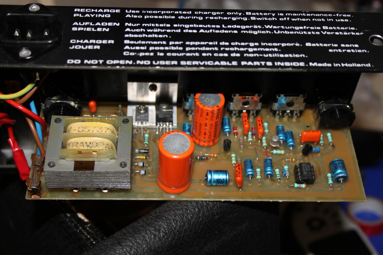

    J'essaie de dépanner un petit ampli guitare. Il s'agit d'un ampli 10W de la marque NOVANEX, référence "B 10".
    Lorsque le volume d'entrée dépasse un certain point (attaque dynamique des cordes de la guitare) même avec le gain et le volume de l'ampli à mi-course, une coupure du son se produit.
    J'ai parcouru avec intérêt un autre sujet sur ce forum où un problème assez similaire était exposé, et qui me propose déjà quelques pistes...
    Ici, un premier élément à noter est que le transformateur fait beaucoup de bruit, un bon gros "buzz" bien désagréable. Donc : pourrait-il s'agir d'une défaillance du transformateur qui ne peut fournir suffisamment de puissance ?
    Un deuxième élément : lorsqu'on branche un casque sur la sortie "phones" (qui bypasse le HP), pas de coupure à attaque des cordes égale. Si on débranche le casque, ça coupe. Si on rebranche tout de suite, le son ne revient pas tout de suite dans le casque, exactement comme au niveau du HP.
    Je joins un visuel du circuit pour plus de clarté. Quelques indications sur les composants :
    En bas à droite, ampli OP de référence RC4558P
    Les deux composants sur le dissipateur de chaleur au fond milieu-gauche : le plus à gauche est un BA67 quelque chose (difficile à lire), le plus à droite l'ampli, un TDA2003.
    Les deux transistors noirs sont des BC556A.
    Le transistor métal est un 2N3972 (JFET).
    Merci d'avance pour vos diagnostics et propositions !

    invite78eeda5e
    Re : Coupure de son sur un ampli guitare 10W
    Citation Envoyé par tupinamba Voir le message
    Si j'ai bien compris que tout fonctionne bien quand le casque est branché, moi je pense que le problème viendrait du Haut parleur tout simplement!
    invitea3c675f3
    Ton ampli marche avec une batterie rechargeable, semble-t-il.
    Dans quel état est la batterie?
    tupinamba
    Merci pour ces premières réponses.
    louloute/Qc : la batterie ne fonctionne plus depuis longtemps déjà... Je ne fonctionne plus qu'au secteur du coup.
    pourpre76 : ce n'est pas certain : Si le problème se produit quand je suis sur HP et que je branche immédiatement le casque, la coupure est également effective dans le casque, et le son ne revient que quelques secondes plus tard, progressivement, exactement comme dans le HP. Ce n'est que quand je suis depuis le début sur sortie casque qu'il n'y a aucun problème...
    inviteede7e2b6
    vérifie la fixation du circuit intégré de puissance (tda2003) , serrage de la vis , présence de graisse , etc....
    ta panne ressemble à une mise en sécurité thermique.
    tupinamba
    Le TDA2003 est bien vissé, mais il n'y a pas de graisse à première vue. L'accès est un peu difficile...
    Est-ce que la mise en sécurité thermique pourrait n'intervenir que lorsque l'ampli est sur HP et pas sur Phones, comme c'est le cas ? Et pet-elle intervenir dès les premières secondes après mise sous tension si plaquage d'accord bien dynamique ?...
    Tropique
    Mets un voltmètre sur la tension d'alim, et regarde ce qui se passe quand tu provoques une coupure.
    inviteede7e2b6
    mes le doigt sur le TDA quand le défaut apparait , tu aura tout de suite l'info !
    un HP tirant bien plus de puissance que le cax , il est normal qu'il apparaisse avec son HP.
    invitea3c675f3
    Combien de pattes a le transfo?
    Est-ce un ampli 120V/230V?
    tupinamba
    Je mettrai le doigt tout à l'heure pour voir si ça chauffe quand le défaut apparaît...
    L'ampli fonctionne en 230V. Le transfo a 3 pattes de sortie, donc deux circuits je crois avec la masse partagée, et il délivre donc 2x17V.
    tupinamba
    Vérification faite, pas de coup de chaud au niveau du TDA au moment de la coupure (j'ai mis en boucle un riff de guitare avec un moment plus fort pour ne faire couper qu'à un moment précis et aucune variation de température décelable au doigt quand intervient le défaut).
    Le transfo est toujours aussi bruyant en tout cas et je pense qu'il a besoin d'être remplacé dans tous les cas. Y a-t-il aussi à regarder du côté des condos ? A première vue ils ont l'air propres et en bonne santé mais qui sait...
    Précision concernant le transfo : il sort bien entendu du courant alternatif sur deux circuits, autour de 17V chacun. sur le côté il y a marqué "T 125 m A", sur le papier qui entoure les bobines une référence partiellement lisible "XX-857377" je crois et la marque "TRAVOPA".
    Il y a une légère baisse de tension au moment du défaut (de 17V et quelques à 16V), mais mon voltmètre est un peu lent donc pas moyen de savoir si c'est vraiment significatif...
