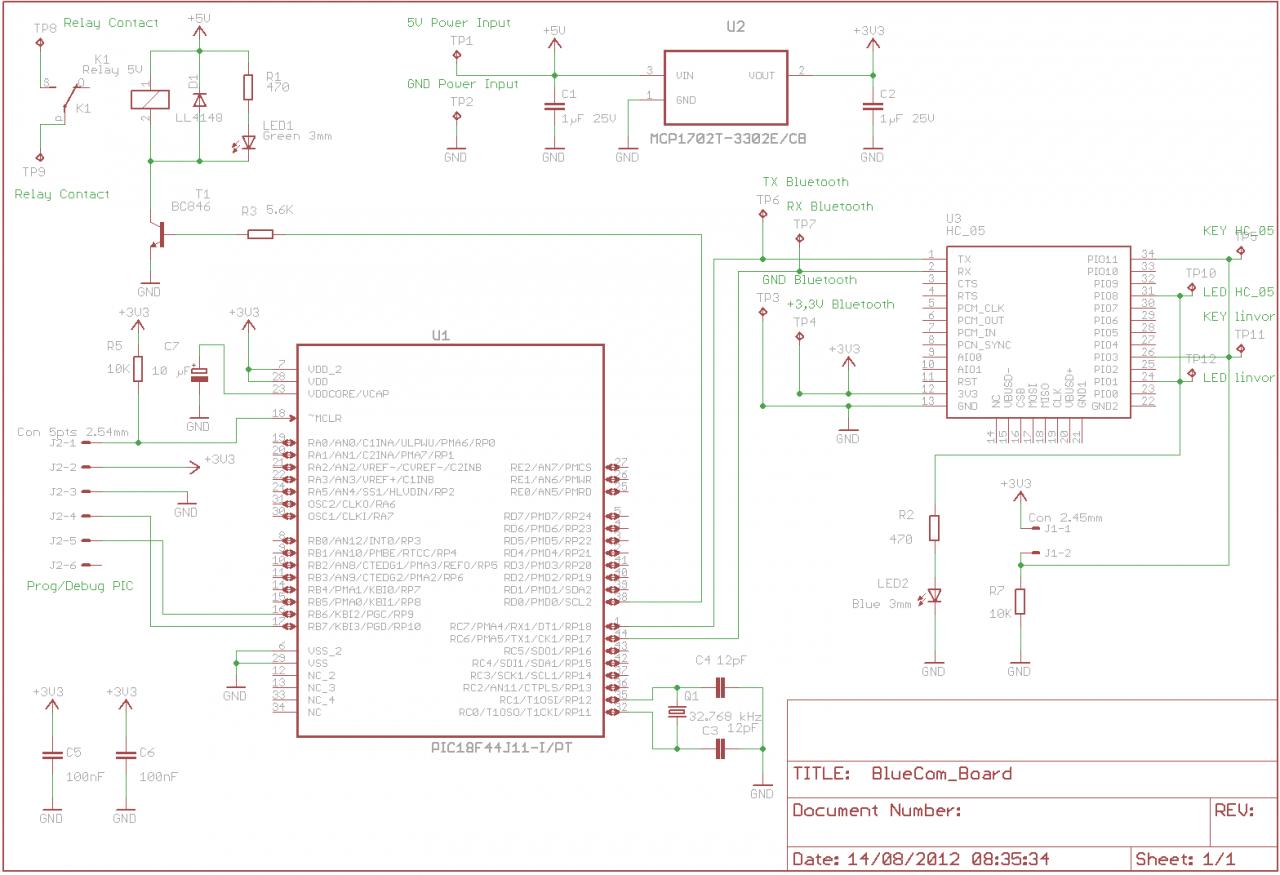

    Voici le schéma en version final pour la première carte et le typon:
    - Demain je réalise 2 PCB. (méthode transfert d'encre thermique : ce qu'il y a de plus rapide et moins cher)
    - Lundi, soudure des composants et premier test
    - Mardi, usinage de la boite et câblage
    Il me reste :
    - convertir le programme actuel sur ce nouveau PIC
    - faire la nomenclature au propre
    - faire un premier bilan financier : savoir si je suis en dessous des 15€ ou pas.
    - améliorer le soft android + le soft pour le PIC (le plus long ...)

    Le quartz 32kHz est où? J'ai beau retourner le typon dans tous les sens, je le trouve pas
    edit: en dessous de C6?
    Oui sous la carte, sous C6.

    Et voila :
    Première mise en boite terminé, la carte fonctionne, j'ai adapté le soft du PIC proto pour ce nouveau composant.
    La partie mécanique et électronique est terminé sur les 2 premières cartes.
    Mais le boulot est loin d'être fini :
    - Définir un protocole de communication polyvalent
    - Travailler sur le soft java Android (là ou je vais avoir le plus de mal)
    - Travailler sur le soft pour le PIC : lisibilité , améliorations polyvalence, horloge temps réel.
    - Diffusion des plans et code sources via système communautaire (Github).
    Car le but du projet, n'est pas juste de commander une simple lampe, mais une multitude de capteurs et d'entrée/sorties de façon automatique et programmable.

    Bon voilà, cela fait plusieurs mois que j'ai fini, il fallait mettre à jours le post.
    J'ai donc réalisé à ce jour :
    1)Un boitier récepteur simple :
    - Il est capable via Bluetooth de commander une sortie secteur 220V.
    - Il peut par exemple commander automatiquement un radiateur ou une lampe à des horaires spécifique.
    (Il a été décrit dans le billet précédent.)
    2) Un boitier récepteur "luxe" :
    - Une sortie capable de commander un projecteur LED RGB de puissance 10W
    - Une sortie secteur 220V télécommandé.
    - Des boutons poussoir pour commander manuellement ces 2 sorties.
    - Le programme dans le boitier est polyvalent et auto configurable.
    3) Une application Android en version final :
    - Maintenant l'application Android est capable pendant la connection à un des récepteurs de changer dynamiquement son interface. (IHM). (bref ajout des boutons automatiquement)
    - Traduction automatique en fonction du téléphone (pour le moment Français et Anglais)
    4) Ci dessus quelques explications et photos :
    - Photos de montage
    - Plans à jours
    - Applications et codes sources
    - Doc à jour.

    - BlueCom_Android_Application.zi p : il contient les codes sources et l'application android en version 1.0 (compilé avec android SDK + eclipse )
    - BlueCom_Board.pdf: uniquement le schéma de la carte électronique
    - BlueCom_Electronic_Board_Hardw are.zip le dossier complet pour la fabrication de la carte électronique (sous eagle)
    - BlueCom_Electronic_Board_Softw are.zip : il contient les codes sources et le programme du PIC en version 1.0 (compilé avec C18 + MPLAB X )
    - BlueCom_apk.zip : l'application android en version 1.0 (fonctionne a partir d'android 2.2)
    Les sources complète(tout ne passe pas en pièces jointe) et en cas d'évolution du projet (sources, plans, cartes), c'est disponible aussi sur Github: https://github.com/jcomega/BlueCom.

    J'ai utilisé le sdk android avec Eclipse. (je ne connais pas android studio, c'est nouveau)
    C'était mon premier programme en java pour android, ça prend du temps au début pour s'habituer à l'environnement.
    Tu peux télécharger le dossier et le compiler directement avec eclipse. (utilise les tuto pour l'install).
    Le Bluetooth c'est une communication sans fil uniquement avec 1 maître et 1 esclave en même temps.
    Le bluetooth n'est pas capable de donner des ordres à plusieurs esclave en même temps.
    Le maître (ici le smartphone) choisit l'identifiant de l'esclave sur lequel il veut ce connecter. puis ce connecte. Cela prend un peu de temps (2s)
    Bref c'est le bluetooth. Tu peux faire des tests avec des appareils bluetooth que tu as déja chez toi pour voir la rapidité.
