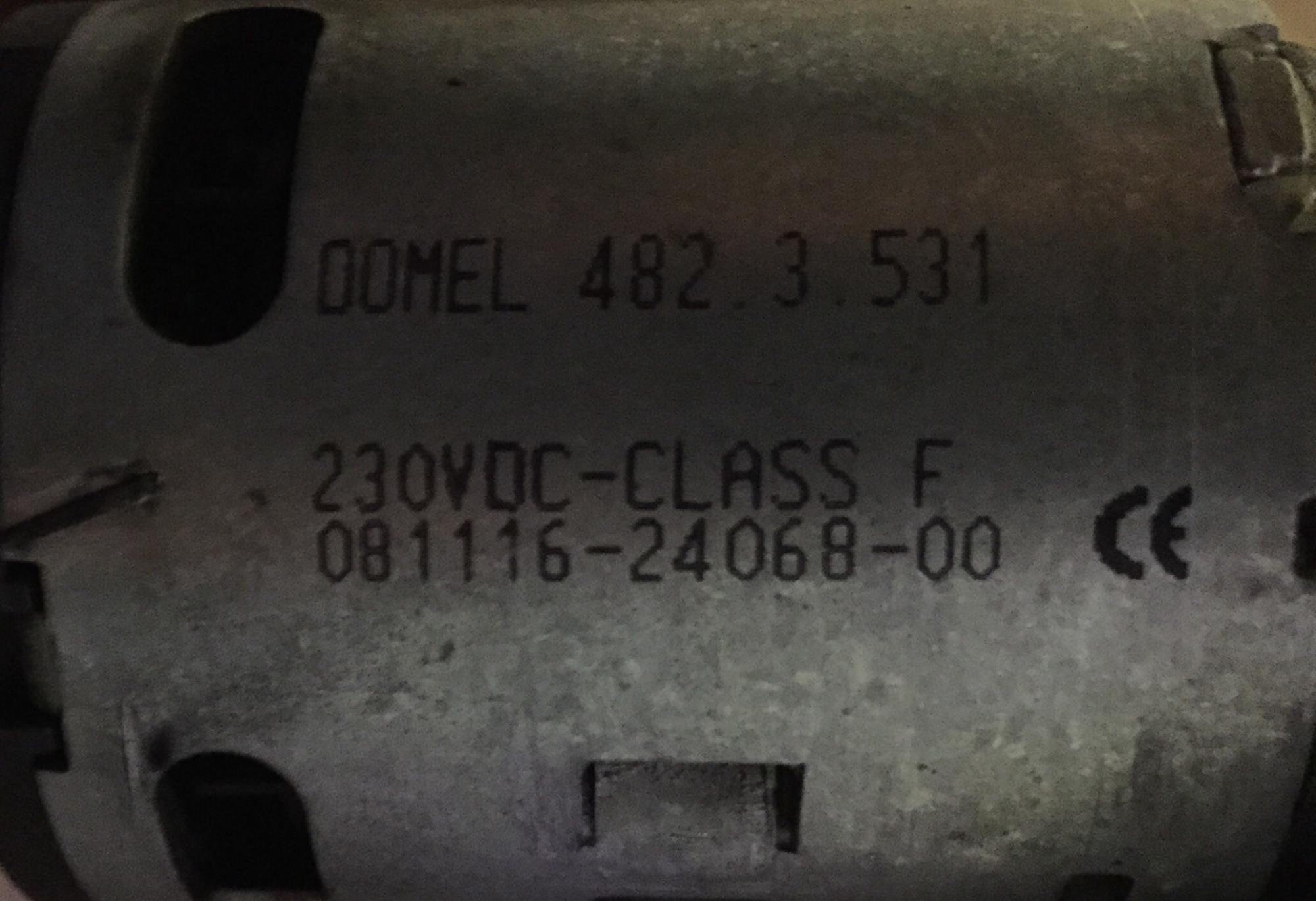

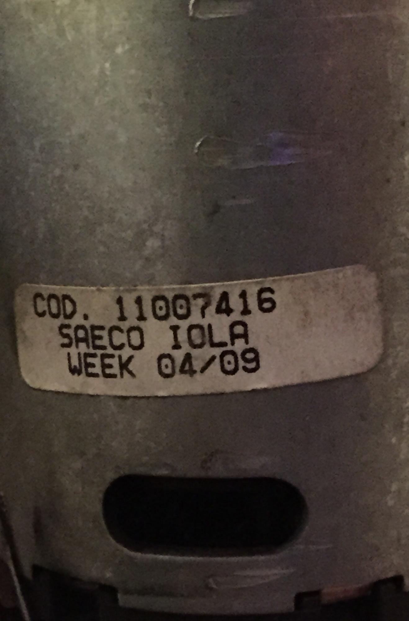

    J'ai récupéré un moteur celui-ci:
    http://www.domel.com/products-en/dc-...482-3-531-113/
    J'ai pris des photos pour les info:
    http://forums.futura-sciences.com/at...1&d=1422464274
    Je souhaiterais donc alimenté ce moteur, mais je ne sais pas comment étend donné que c'est un 230v dc, faut-il ne pas prêter attention au dc et le brancher sur le 230v 50hz ou pas ?
    Donc si vous avez la réponse pourriez vous m'aider.
    Bonne journée.

    en attendant que les images soient validées, il semble nécessaire de mettre un pont de diodes.

    Merci pour votre rapidité, j'y ai pensé mais je n'avais jamais vu de moteur 230v dc, dans ce cas auriez vous un schéma pour le pont de diode ?

    Quelle est sa puissance, tu la vois quelque part? Sinon, une idée plus précise (j'ai du mal à me faire une idée sur la photo) de la taille de la bête, pour avoir une estimation?
    PS : une fois la manœuvre effectuée, il tournera un peu moins vite que sa vitesse nominale. Je doute que ce soit gênant.

    Sur le lien que j'ai mis on peut voir "180 W (0.24 Hp) | 230 V | 50+GREATZ", donc c'est un 180w.
    Si il faut perdre un peut de puissance ce n'ai pas grave du moment que ce n'est pas trop, (c'est un moteur de moulin à café).
    Zenertransil
    Re : Alimenté un moteur 230v dc
    180W, je n'avais pas vu! Quatre 1N5408 conviendront, tu peux aussi prendre un pont de diodes 3A moulé, ou des diodes tenant 3A en continu et 600V...

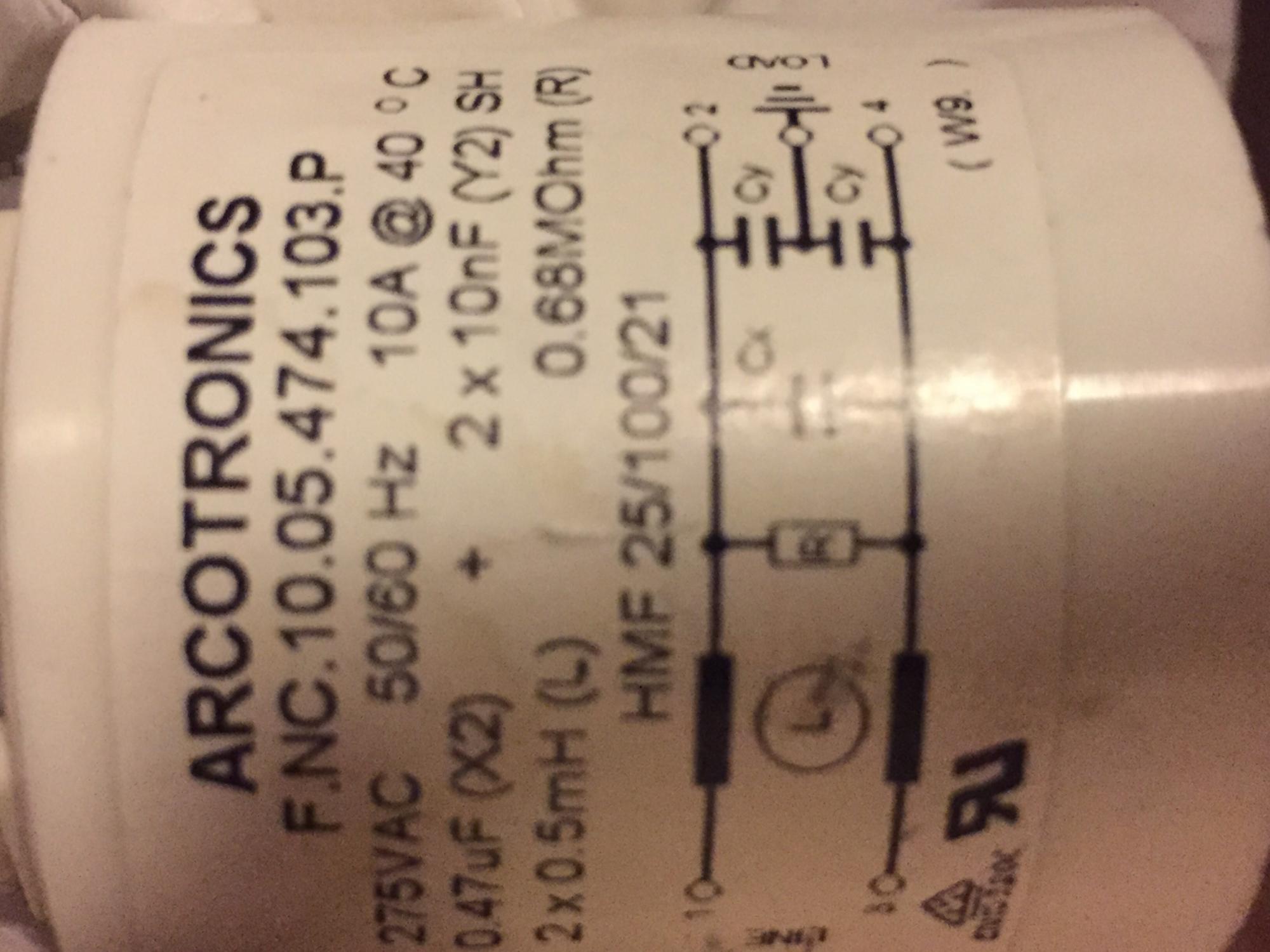

    J'ai mis une photo d'un module retrouver dans la cafetière en panne d'où proviens le moulin et son moteur (j'ai mis une photo) !

    Oui, c'est un filtre secteur qu'il faut laisser.
    Oui, Gienas a trés probablement raison. Greatz fait référence à un pont de diode.

    Donc, si je comprend bien il faut que je mette un fusible suivie d'un interrupteur 2amp puit le filtre en photo plus haut et ce pont de diode:

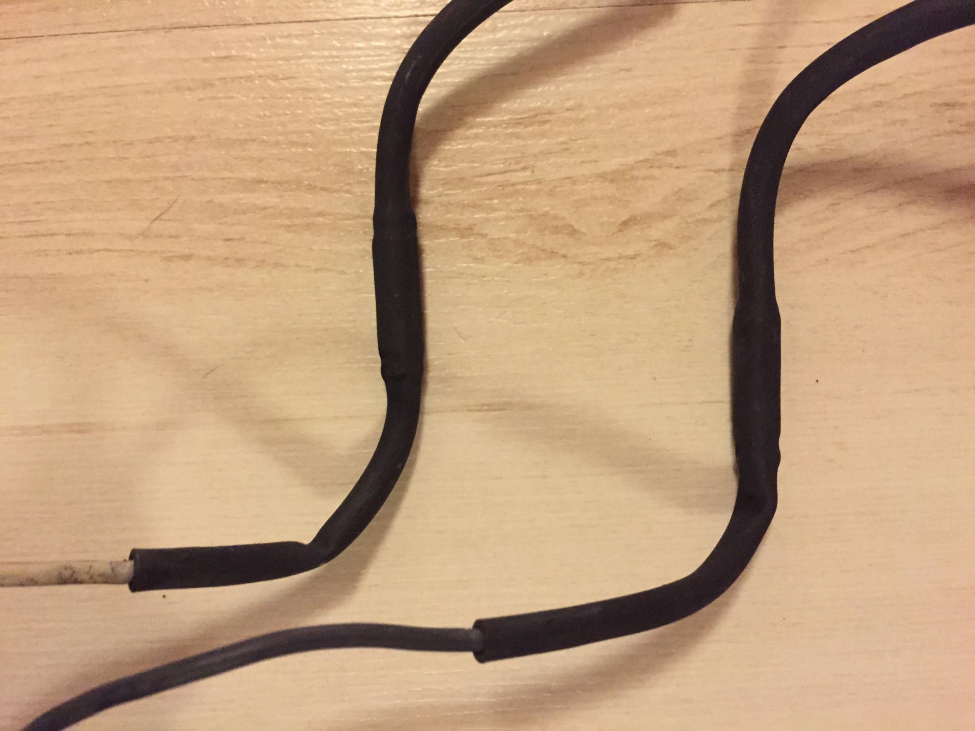

    Pour enfin mettre le moteur (il y a sur le moteur de la haine Thermo mais je ne sais pas ce qu'il y a en dessous par contre)
    Et sinon je mais combien d'ampere pour le fusible ?
    peut être une protection thermique.
    Pour le fusible, tu parts sur un 5A normal (pas rapide) ça encaisse un bon I²t.

    Et pour les composants sous la gaine thermo, vous avez une idée ? Je met une photo d'eux:
    http://forums.futura-sciences.com/at...1&d=1422483899
    J'ouvrirai la gaine demain pour voir ce qui si cache !

    J'ai retiré la haine thermo et en dessous il y a ce qu'il me semble être un condensateur:
    http://forums.futura-sciences.com/at...1&d=1422538937
    http://forums.futura-sciences.com/at...1&d=1422544459
    J'ai par contre comme on peut le voir sur la dernière photo abîmée le composant.
    Et faut il que je le laisse ?

    Surtout pas de condensateur !
