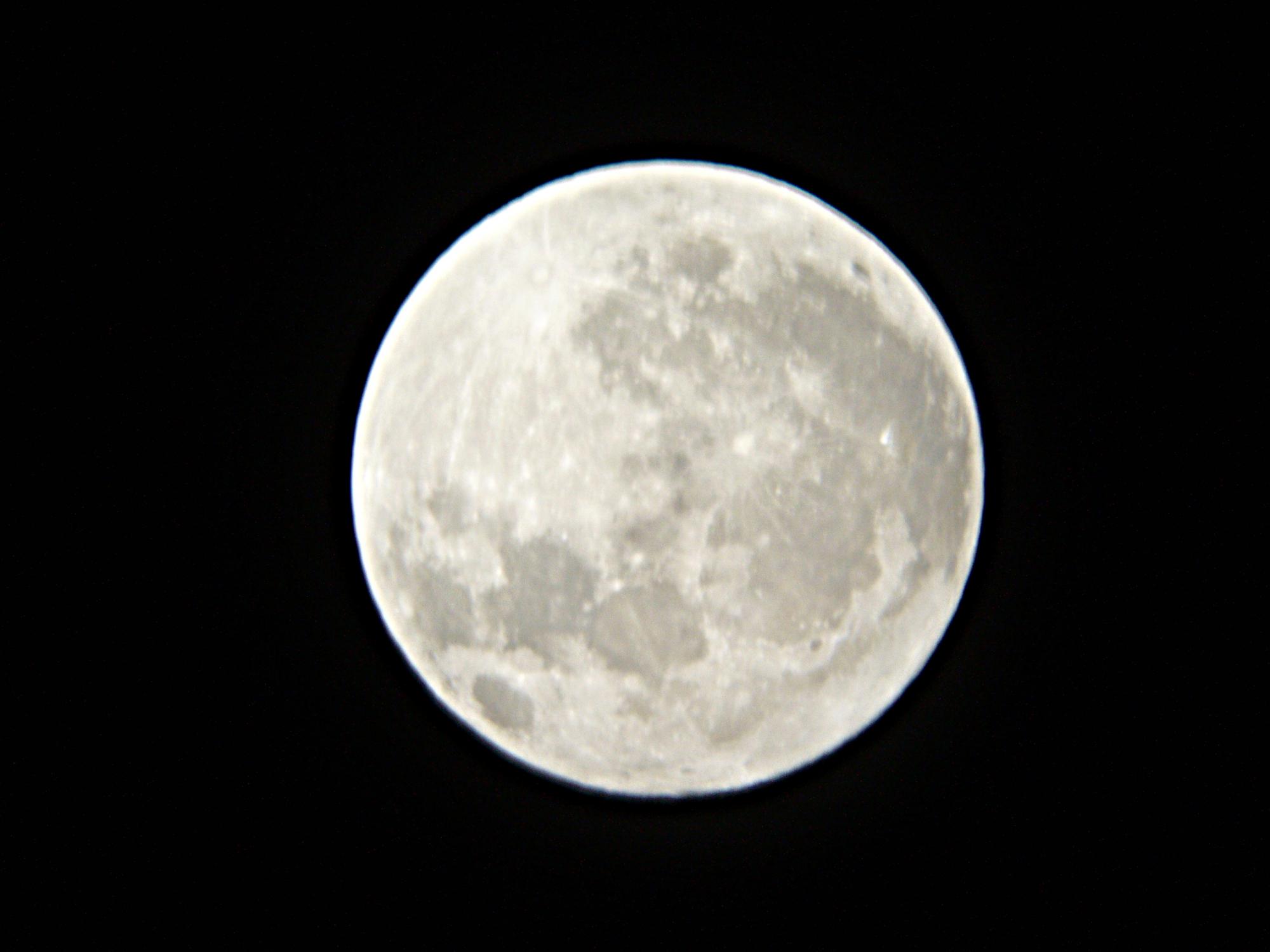

    J'ai retrouvé une photo de la lune prise avec ce dite appareil. Qu'en pense-vous?
    Merci d'avance.
    C'était un soir de pleine Lune en Mars/Février: http://forums.futura-sciences.com/at...1&d=1366579146

    jbfe
    Re : Avis sur un appareil Nikon pour astrophotographie.
    Citation Envoyé par jb676767 Voir le message
    Merci d'avance.
    Mais tu veux faire quoi en astrophoto ?
    Si c'est des images de la Lune en entier, effectivement le bridge te suffira :
    http://montreurdimages.blogspot.fr/2...eine-lune.html
    Si tu veux vraiment faire des images du ciel nocturne, choisis un réflex !
    Jean
