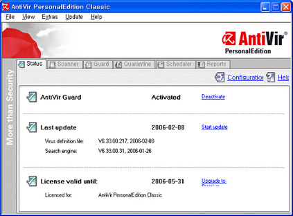

    Combofix ne veut pas s'ouvrir. Je me demande si tous les logiciels que je possède : CCleaner, antivir, rkill, rsit, MBAM atf cleaner, OTP, Combofix, parefeu de windows XP ne se font pas la guerre.
    Curieusement le petit parapluie d'antivir est maintenant présent dans ma barre du bas et il est ouvert, parcontre quand je double clique sur l'icone présente sur le bureau il ne se passe rien et je n'arrive pas à obtenir ce genre de page comme j'avais avant : http://www.gralon.net/annuaire/inter...ssic-v-7-6.jpg
    J'ai juste ce genre de page : http://www.vista-xp.fr/forum/capture...ntivir-001.gif
    A noter que antivir est maintenant présent dans mon centre de sécurité. J'ai parametrer antivir comme indiqué ici : http://www.commentcamarche.net/faq/s...tivir-personal

    antivir n'est pas en français chez toi ? si tu veux le lancer tu peux le faire par
    l'icone de la zone de notification.

    Re : Security Center Alert (Rogue), que faire ?
    Si si en français, mais c'est pas de la langue dont je parlé c'est du type de page.
    pou avoir l'interface d'antivir tu fais clic-droit sur l'icône en zone de notification>Démarrer antivir.

    Oui, je sais comment ouvrir antivir (je l'avais avant) mais là il ne s'ouvre pas quand je lui demande.
