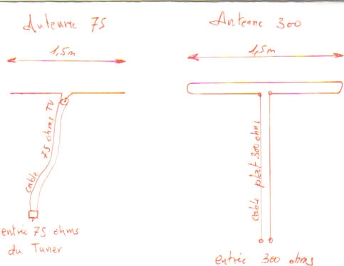

    voila j'aimerais construire une antenne extérieur pour recevoir une radio qui émet sur 105,3 en Fm ma chaine hifi à une sortie en 300 ohms.quelles sont les dimensions à respecter ect...

    Bjr à toi et bienvenue sur FUTURA,
    Voir là (antenne de droite en 300 ohms):
    http://forums.futura-sciences.com/at...fm-ant-fmoejpg
    Si tu veux pinailler pour 105.3 Mhz la longueur devra etre de 1.35m. Tube cuivre ou alu diam 10mm.
    raccordement par cable méplat de 300ohms jusqu'à l'entrée de récepteur.

    Utilise la bonne vieille formule : 143.5 / Fréquence en Mhz
