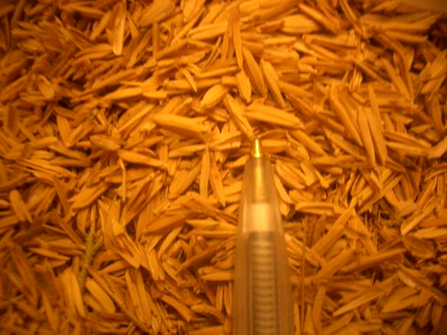

Par contre je ne connaissais pas le principe de mélanger de la balle de riz (enveloppe du grain de riz) à la terre pour baisser son lambda jusqu'à 0.25 ou pour réaliser un enduit plus résistant (banco pourri)
On pourrait aussi la mélanger au ciment pour faire du béton léger.
Voila tout ce que j'ai trouvé sur la balle de riz pure ; impossible d'avoir son lambda.
Etant intrigué par la balle de riz je m'en suis procuré et j'ai fait une photo pour ceux qui ne connaisent pas.
Si l'un d'entre vous connait son lambda je suis preneur car pour mettre dans des endoits un peu restreints, ce serait bien plus pratique que de la paille.

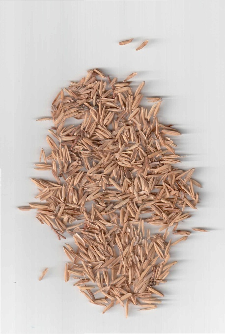

avec le scanner c'est mieux

@ emmanuel : les pièces jointes ne sont pas encore validées, mais cette idée de balle de riz mélangée à la terre parait très intéressante. Où t'en es-tu procuré ? Et puisque tu l'as fait, tu as peut-être fait des essais... tu peux nous dire comment ça se travaille, et quel rendu ça a ? si ça ressemble à la mosquée en photo ça doit être somptueux !
mais au fait comment sais-tu que le "banco pourri" rend l'enduit ou le mortier de terre plus résistant ? J'ai bien lu qu'il abaissait son lambda, mais c'est tout...

Bonjour Tonia.
Je connais un agriculteur qui a un poulailler et il en met 20 cm sur mille m2 soit 200 m3 à chaque fournée. Je n'ai pas le prix, mais ce n'est pas cher car c'est un déchet.
C’est d’après lui mille fois mieux que la paille, ou la sciure, car ça ne se tasse pas, ça ne brûle pas spontanément, ça ne craint pas l’humidité et ça ne fait pas de poussière.
Avec la balle de riz la mortalité des poulets et fortement diminué.
Le seul inconvénient c'est que c'est livré en vrac
Les agriculteurs n’en veulent pas parce que c’est assez difficilement compostable (ça c’est un bon point pour nous).
Je ne trouve plus le lien ou il était dit que ça renforce les enduits extérieurs en terre.
En tout cas cela me semble le produit écolo idéal pour faire du remplissage bête et méchant.
Si je l’avais connu avant, je crois que j’en aurais mis dans le grenier plutôt que de la paille.
