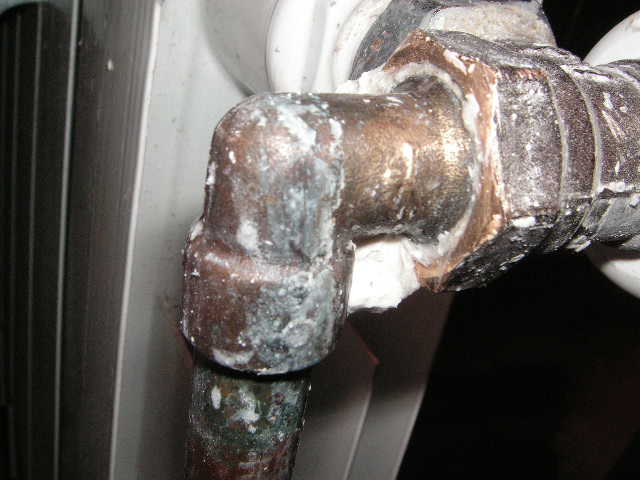

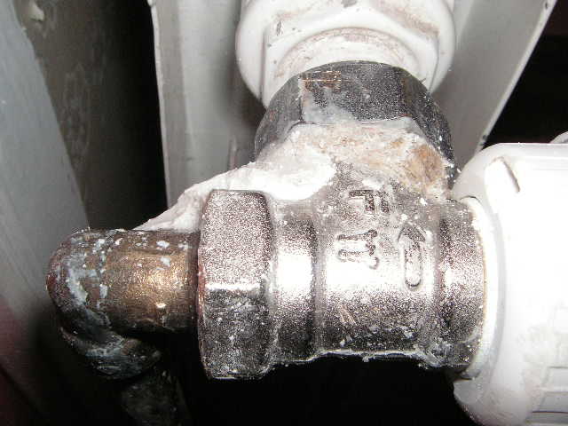

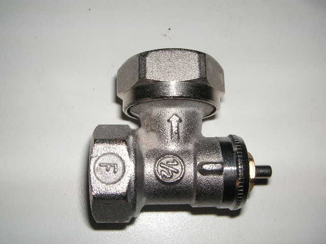

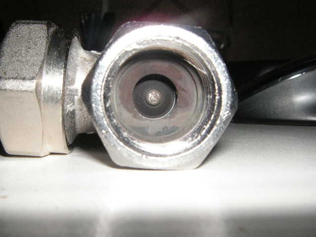

En ce qui concerne les photographies, petite précision, j'ai tenté de me servir de la pâte 'magique' anti-fuites, elle-ci gêne un peu la vision et ne corrige pas tu tout le problème.
J'ai trouvé le lien décrivant le raccord olive et manchons sur mr-bricolage et me suis mis à la recherche de ce produit sur les sites non moins bien documentés de castorama et leroy-merlin.
Si leurs sites sont très corrects l'accès aux produits 'basiques' comme les raccords n'est pas prévu et ne décrit pas les diamètres de chaque côté des raccords (tentez la recherche de 'Olive' sur les deux sites, vous serez étonnés) .
Une autre personne m'avait parlé de réaliser un collet-battu, opération classée 'sans soudure' mais nécessitant tout de même de disposer de matériel pour chauffer le tuyau (et protéger le mur) . Que pensez-vous de cette opération?
Merci pour vos réponses, aussi pointues que rapides.

Je viens de voir tes photos.
Tu es en presence d'un coude, ca ne va pas simplifier la chose.
Je pense que le mieu est decouper le tube d'alimentation sous le coude existant, et de possitioner un raccord instantene coudé avec une extremite posedant un filetage (male ou femelle suivant le robinet que tu dois y installer).
Il y a un truc que je ne comprend aps tres bien, ton ancien robinet ete soude au tuyau en cuivre ?
Commetn a tu fais pour pouvoir le retirer?
Surtout n'oublie aps de mettre de la fillase ou du teflon sur les filetages, cela evitera des fuites eventuelle.
tethys est déconnecté   Réponse avec citation

Je viens de voir les photos (d'où leur intérêt). Oubliez les raccords sans soudure, etc.. Le pb (et aussi d'après votre description) c'est qu'il manque un raccord M/M (ou M/F ça dépend de ce qu'il y a sous la pâte blanche) entre le coude et le corps de robinet. Mais il n'y a p-ê pas suffisamment d'espace pour en poser un. Il faut repenser le pb.
Cdlt

Le robinet que j'ai changé est en place, les photos de l'ancien robinet sont en pièces jointes.
côté droit (avec radiateur en face)
J'ai dévissé l'ancien côté radiateur (le nouveau possède la filasse sur le raccord fileté)
arrière (vers le mur)
je n'ai eu qu'à tirer l'ancien robinet, le tuyau était juste enfoncé dedans, mais comme ce type de robinet semble biseauté, avec du caoutchouc au fond, il semble que l'étanchéité était assurée. Bien entendu, dès que j'ai procédé au remplacement, je savais celui-ci non pérenne. J'ai donc posé de la filasse entre un tuyau non fileté et un robinet taraudé....ce qui s'est révélé stupide car la filasse est déclarée : 'raccord non sec'

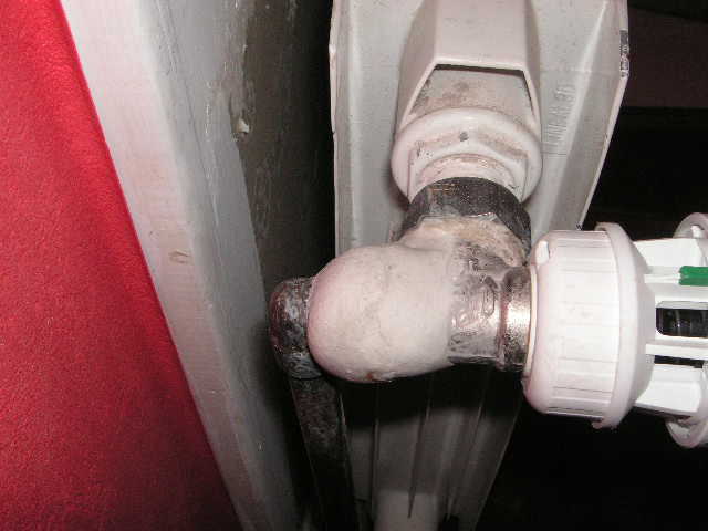

Par la suite, j'ai donc ajouté la pâte magique dont le nom est trompeur ou l'usage prévu tout autre
issue du mélange de deux pâtes, mais de la même façon que la filasse, l'eau transpire sous la pâte.
Vous me proposez, non pas de positionner un raccord entre le tuyau et le radiateur, mais plus loin de cet ensemble, avant le coude...puis de repenser le problème
Je commençais à aller mieux, mais au fûr et à mesure de vos enseignements, je ne sais plus quoi faire
Bien entendu, l'écart entre le mur et le tuyau d'alimentation du radiateur n'étant pas appellé à augmenter, je rencontrerai le même souci en amont du coude (explication sur le collet battu).
J'ai bien noté le message à propos du manque de détails sur les sites web pour les si nombreux types de raccords.
Merci pour tous ces conseils, je pense qu'il me faut les relire dans l'ordre afin de savoir quoi faire (118 218 ).
Bonne continuation.

Précision : 16h50 - découpage de la pâte magique pour montrer le tuyau:

Bsr,
sur la photo, ce coude n'a pas l'air si court.
1. Filetage trop petit ? Mais je ne crois pas, il a l'air de bien s'emboiter. A tout hasard, mesurez-le au pied à coulisse (s'il s'adapte au robinet, il doit faire le ø du taraudage, soit ~21 mm).
2. Légèrement trop court (~1 mm). Vous ne pouvez le savoir qu'en le démontant, puis insérer un joint pour compenser.
3. Fissuré, la seule solution est de le changer (ça implique le chalumeau, puisqu'il est brasé de l'autre côté).
Cdlt
pony est déconnecté   Réponse avec citation
