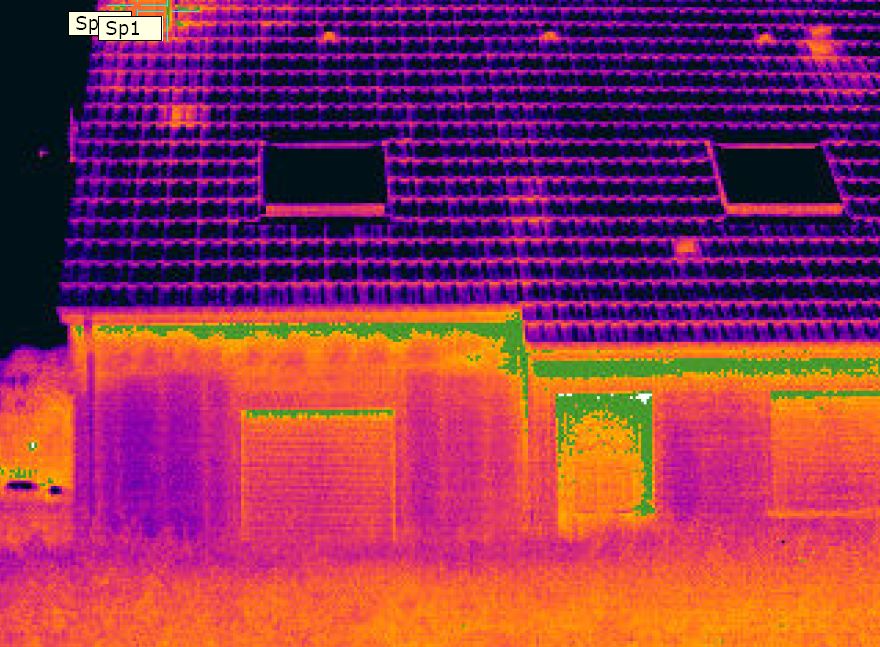

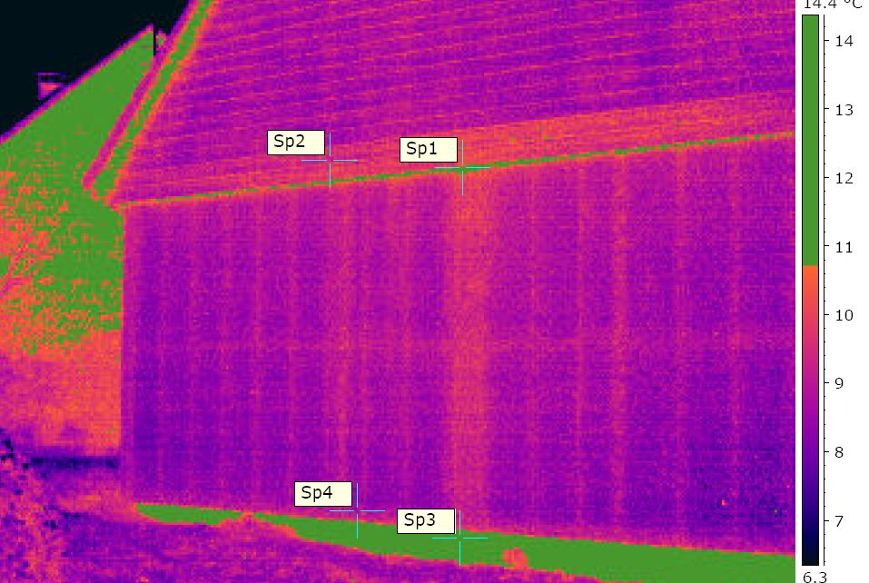

Je voudrais vous soumettre quelques elements que je viens de constater après la thermographie extérieure de ma MOB.
Juste pour que vous soyez très attentif lors de votre construction a ces zones comme moi je vais l'etre.
Valeurs au moment du test, j'avais un peu poussé le poele, piece du bas 23° exterieur 7°.
Mais maison a 8 ans.

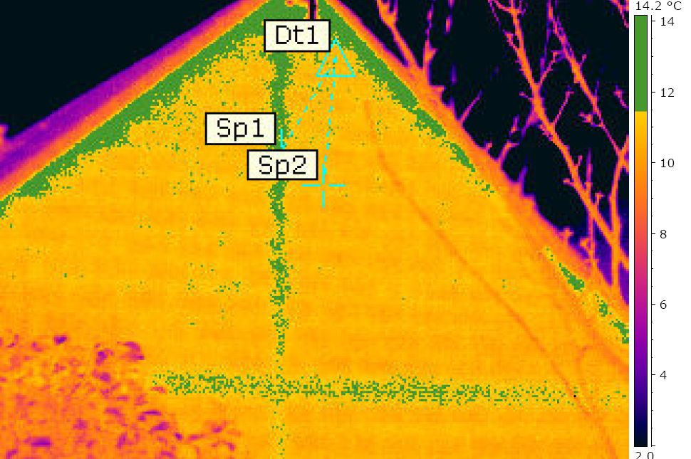

Je constate un affaissement de l'isolant sur les 5 derniers cms des murs temp de 13 a 14 ° alors que le centre du mur est a 9°. Ce phénomène est encore plus généralisé au dessus de chaque fenetre ou porte fenetre. J'ai un léger decalage de l'huisserie de ma porte , de suite 14°.

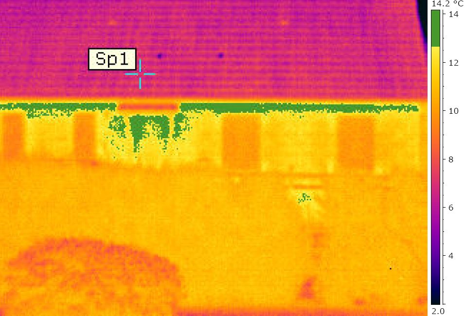

L'énorme surprise vient de ma chape, le tour entier de la maison est a 14°, la c'est une mauvaise surprise, quel pont thermique ...
Sinon a surveiller les angles de murs (retraits ou avancées pour l'esthetisme de la maison) dans leur partie haute ils sont tous a une température plus élevés de 10.5 a 13.
Egalement a surveiller de très pres plutot pour ceux qui vont construire une MOB (mouvements du plancher a l'étage), l'isolation de la partie verticale (50cm) entre le plancher et en dessous des rampants, pour moi j'ai des defauts d'isolation dans toutes les pieces (trous d'isolation, sans doute du au solive qui ont bougées, et oui la MOB vie, craque, bouge parfois bruyamment).
Sinon sur l'ensemble des pignons et mur (95%) valeur de 7.9 a 9.5.

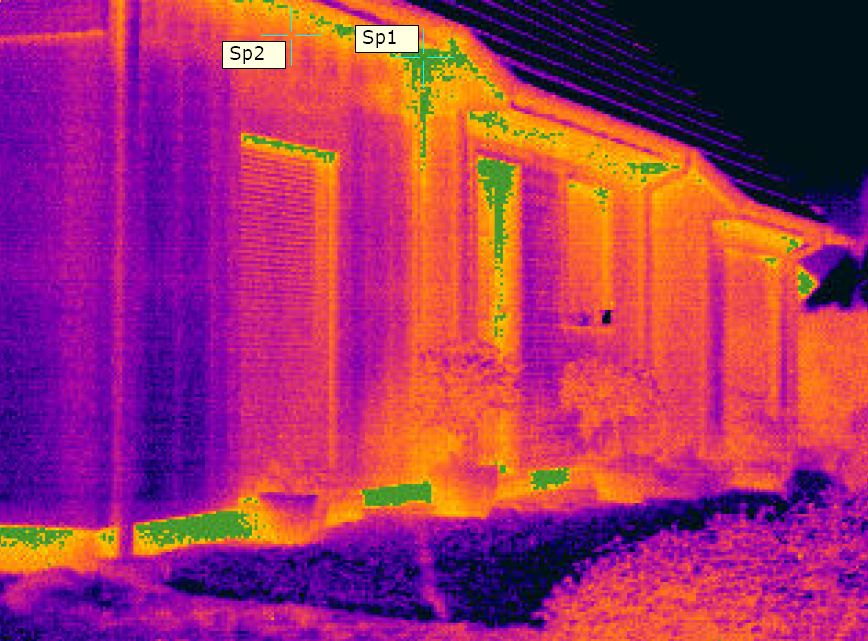

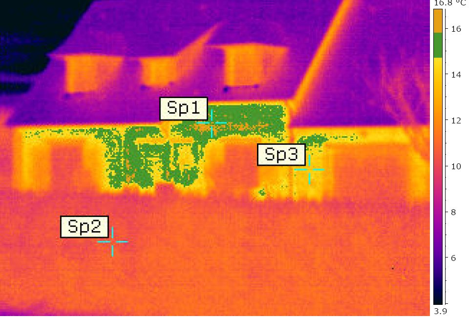

Après ces constats, j'ai dirigé la caméra vers trois voisins qui ont des maisons parpaings, constructions de leurs propres aveux de faible qualité pour deux, la troisième maison a été construite par mon voisin qui travaille dans le batiment.
Alors la j'ai été étonné, valeur des murs toujours supérieur a 10 voir 12 degrés et meme 15.8 sur une grande zone pour l'autoconstructeur. Les ponts thermiques sont magnifiques avec des valeurs de +2° par rapport au reste du mur et alors comme moi enorme problème d'isolation sur les 10 derniers cms des murs et les angles de murs.

OK
donc les voila
1 2 3 ma maison
4 5 les voisins.
et 6 pont thermique voisin

regarde les photos 2 et 3, c'est très parlant pour le pb de chappe...Envoyé par Philou67

Pour les températures plus élevées chez les voisins, ils chauffaient pour obtenir la même température que toi? Car il faut comparer sur les mêmes critères
M'enfin il est a parier qu'avec les grosses fuites thermiques qu'ils ont, il faut qu'ils poussent plus fort le chauffage pour un confort équivalent...

Pour ce qui est de la chape vu que j'habite un MOB j'ai a peut près 10 a 15 cms de chape visible entre le sol et le bois, donc oui les mesures sont prises dans l'épaisseur . Je n'ai pas de sous sol. Et visiblement pour le chape je n'ai pas la remontée d'isolation ?? il faudrait que j'en reparle au constructeur (je vais relire le cahier des charges).
Pour la comparaison avec mes voisins, je peux seulement dire que pour le test j'avais surchauffé ma maison a 23°, donc je suis pratiquement certain qu'ils n'étaient pas au dessus de cette valeur.
Une chose a savoir ne pas comparer les couleurs de différentes photos, suivant le besoin j'ai changé l'echelle des temperatures.

Quels vitrages as-tu installés? En effet, la perte par les vitrages semble moins importante que la perte par le PVC? des huisseries. (flagrant sur la porte d'entrée). J'aurais parié sur le contraire...![]()
Comment a été monté ton isolant? simple rouleaux coincés entre 2 plaques? agrafage? pare vapeur?
Es tu certain que, au départ, la personne qui a posé l'isolant a bourré le tour des huisseries?
Plus étonnant encore, l'apparition des madriers qui semblent à l'origine de ponts thermique alors que le bois est réputé très isolant. Bonjour l'isolation des maisons en madriers non doublés (argument des vendeurs: pas besoin d'isolation, le bois, c'est ce qu'il y a de mieux).
Les ponts thermiques repérés au dessus de la baie vitrée sur l'avant dernière photo sont -ils placés dans le caisson du volet roulant ou au dessus.
Sur les photos, tu confirmes que les volets sont ouverts? (et fermés chez le voisin???)
Question subsidiaire: les pompiers sont équipés de caméras thermiques; sont-elles suffisamment sensibles pour ce type de mesures ou ne sont-elles capables "que" de détecter les foyers dans un incendie?
Bon week-end à tous
oups, désolé
pour le pont thermique sur les madriers, je n'avais pas vu que la maison avec la jolie croix sur le pignon était celle des voisins...
