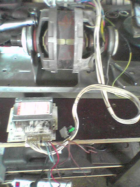

    Bonsoir à tous
    J'ai recuperé un moteur de machine à laver le linge de marque "Selni" à charbon ainsi que la carte de régulation (voir photo), et je souhaiterai connaître le cablage

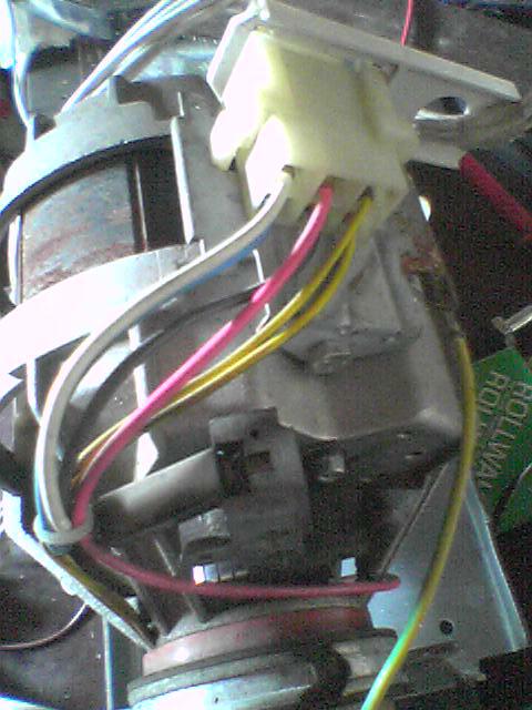

    conecteurs moteur
    blanc bleu = stator
    noir rouge = charbon
    jaune = tachymetre
    moteur universel avec regulation tachymetrique en bout d'arbre
    scan

    Je souhaiterai faire le branchement :Alimentation-module-moteur (si possible un petit schéma)
    scan
    invitef01498cf
    Re : Besoin d'aide pour cabler module de gestion pour moteur SELNI
    Il y a personne qui souhaite m'aider
    mon but est de faire tourner ce moteur ainsi de le faire varier sans le programateur Merci d'avance

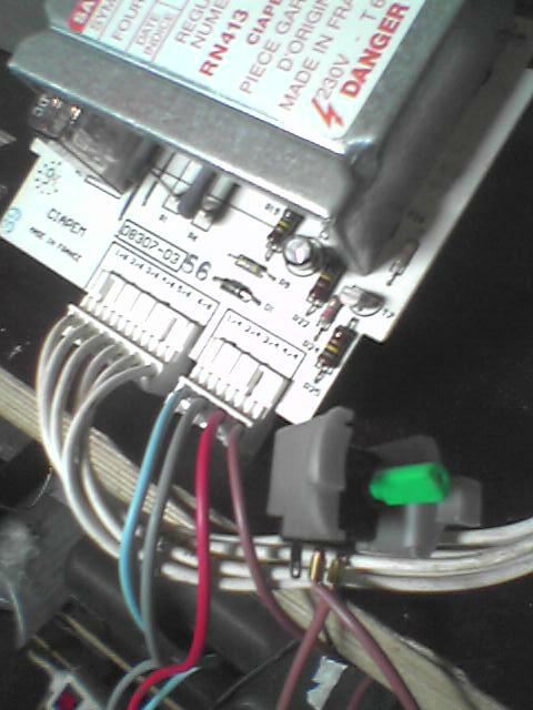

    pour gérer un tel moteur il vous faut la carte electronique le potentiomètre et le programmateur en sus, le schéma d'une machine qui en était équipé et ensuite faire le cablage en conséquence, ceci n'est pas simple
    re,
    non pas spécialement le prog, mais le schéma de principe et de cablage, et via son étude ensuite l'on monte des inters en conséquence,

    bonjour je me permet d'intervenir sur se problème de moteur il peut l'alimenter avec un variac (transformateur variable) qui ne coûte pas cher le mien neuf 50 euros
    chez conrad en 2 ampères a suivre jc21
    le branchement=
    rotor=5/2
    stator=6/3
    tachy=4/1= ne rien brancher
    sens antihoraire=shunter 3/5
    alime=2/6
    sens horaire=5/6 shunter
    alime=2/3
    pour comprendre le sens( boîtier moteur détrompeur
    sur votre droite )et les pattes de fixation boitier a gauche

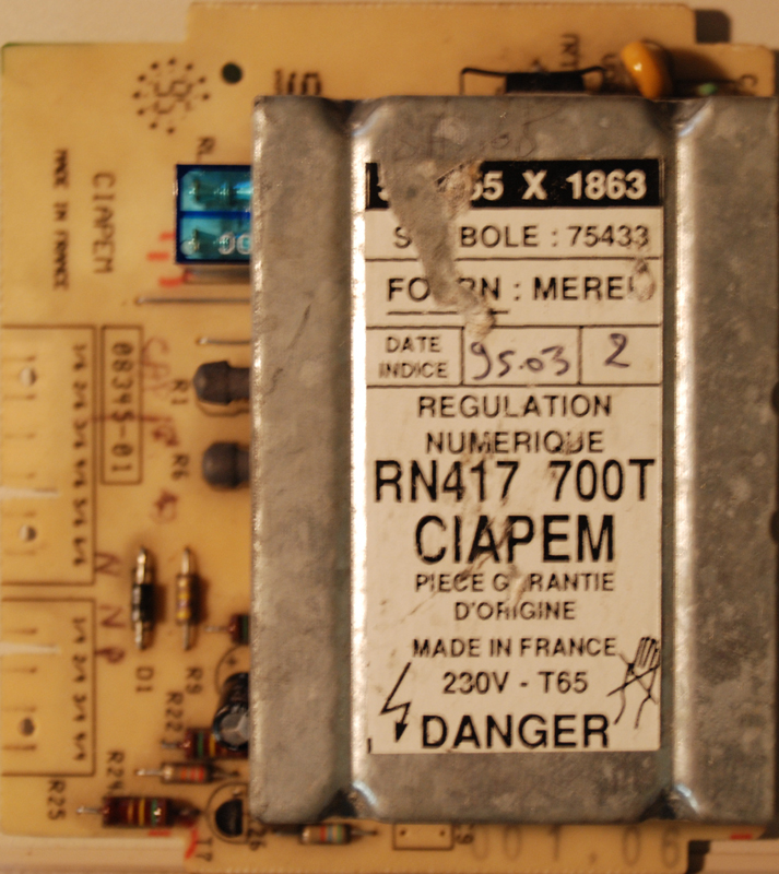

    j'ai récupèré sensiblement le mème matériel.
    Le moteur "SeLNI est plaqué 220/230v 50hz
    puissance 270 W
    4.2 A
    Vitesse 600trs/min
    Je possède le tachymètre , le potentiomètre et la carte régul.
    cette dernière est de mème Marque mais de TYPE différent.
    les connecteurs sont les mème et le format de la carte aussi.
    Je sais comment brancher le moteur, ainsi que l'alim et le tachymètre.
    il reste 2 bornes.
    l'une correspond à al consigne de vitesse d'essorage. une patte du potentiomètre est prise dessus.
    l'autre correspond surement à la consigne qui défini soit la vitesse lavage soit la vitesse essorage.
    Je n'ai pas le programateur mais j'aimerais savoir quel signal dois je envoyer sur les deux consignes.
    J'ai essayé le moteur en alternatif branchement série. il fonctionne.
    Merci d'avance

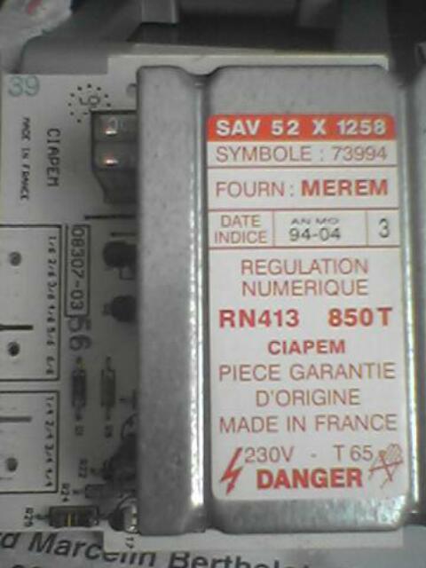

    bonjour richard
    j ai vu la reference sav sur la photo jointe en haut pour info la reference sav est 52x1258 .... c est ce que j ai reussi à lire .....
    reste a aller faire un petit tour sur agora ....

    invite85d73706
    mes références SAV de carte électroniques sont: 55x1863
    celles du moteur sont: 55x1122
    à +
