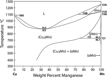

    L'ajout de manganese n'est pas etonnant cependant. L'eutectique Cu-Mn est a 35% de manganese et fait passer le point de fusion de 1085ºC (cuivre pur) a 873ºC ce qui n'est certainement pas negligeable. Ce qui serait interessant, c'est de connaitre la teneur en manganese du cuivre final. Sans metallurgie a basse temperature ou un procede chimique, il devrait rester au moins 10-15% de manganese dans le produit final.
    Source: Chaput & Trumble, 2014
