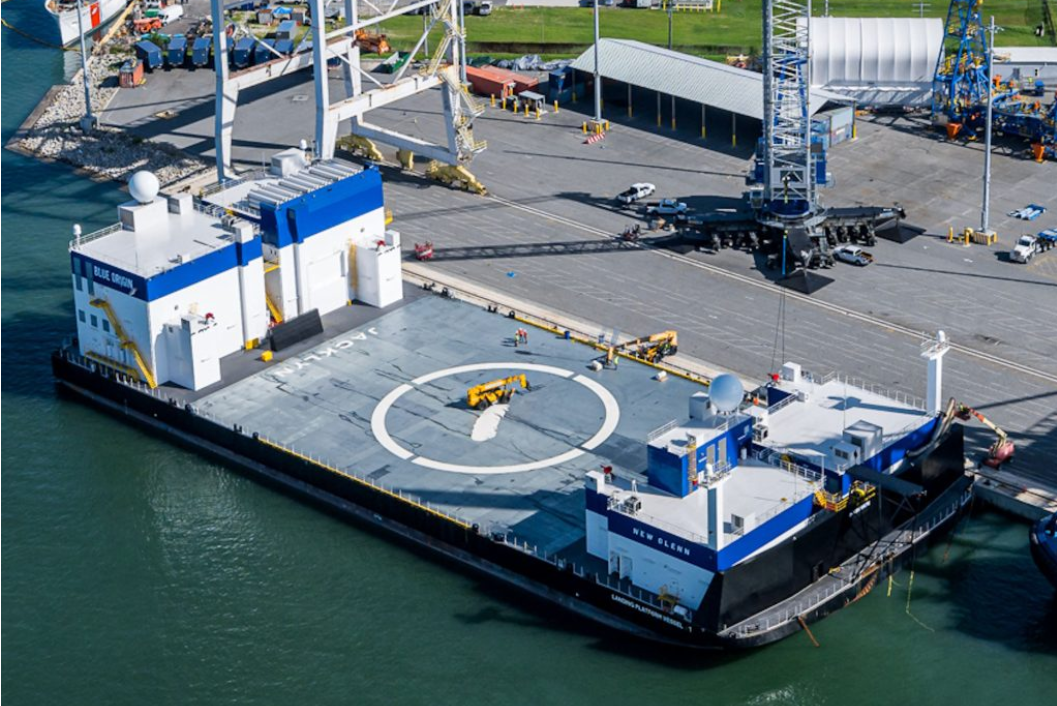

    GBo
    Re : New Glenn...
    Voici la plateforme en question:
    Nom : Platfom.png
Affichages : 141
Taille : 1,22 Mo
    MissJenny
    Re : New Glenn...
    Pourquoi ? Ca a l'air même plus "confortable" que les barges flottantes de SpaceX.
    et pourquoi pas la terre ferme? Ca paraît plus sûr a priori.
    GBo
    Re : New Glenn...
    Oui mais ça consommerait beaucoup trop d'énergie pour revenir au point de départ, NG atterrit "naturellement" (balistique) au large à plusieurs centaines de km des côtes.
    Falcon 9 y parvient mais elle ne le fait que dans une minorité de cas (quand il reste du carburant car la charge à mettre en orbite est légère), la plupart du temps c'est sur une barge. Falcon 9 est aussi plus petite que New Glenn, ce n'est la même catégorie de lanceur, ni en poids ni en volume de charge utile.
    Dernière modification par GBo ; 20/04/2026 à 15h25.
