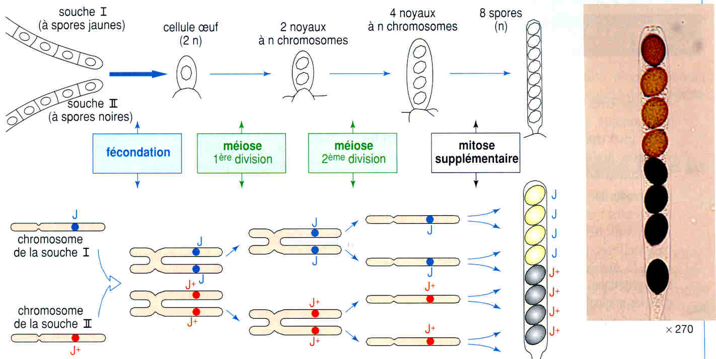

    Ma question concerne les asques de Sordaria. Est-ce que le pourcentage d'avoir 4noirs4blancs est le même, par ex., que celui d'avoir 2n4b2n ou 2n2b2n2b ?
    Et d'où viennent ces différentes combinaisons ?
    ((* mon livre de bio n'est pas très clair là dessus *))
    Merci d'avance, @+

    Citation Envoyé par Thor HDA Voir le message
    Bonjour !!!Ma question concerne les asques de Sordaria. Est-ce que le pourcentage d'avoir 4noirs4blancs est le même, par ex., que celui d'avoir 2n4b2n ou 2n2b2n2b ?
    Réponse : non,
    Dans ce shéma, le pourcentage des asques de gauche est plus important que ceux de droite.
    En effet, lorsqu'il y a des asques 4noirs4blancs, il n' y a eu que le brassage interchromosomique, c'est à dire pas de crossing over.
    Or ce crossing over est rare, c'est pour cela qu'on trouve donc plus d' asques "4noirs4blancs" que d'asques 2n4b2n ou 2n2b2n2b.

    Comme l'a dit Znomjo, ces combinaisons viennent de la mitose, méiose où se déroule le brassage inter et/ou intrachromosomique, donc avec ou sans crossing over

    tu veux dire interchromosomique, & pas crossing over (première réponse) ?
    Oui, lors du brassage interchromosomique il n'y a pas de crossing over, c'est le brassage intrachromosomique qui est assuré par les crossing-over.
    asques de type 4noirs4blancs -> pas de crossing over
    asques de type recombiné donc de types 2n4b2n ou 2n2b2n2b -> crossing over
    Voilà, j'espère avoir été plus claire
    Je t'ai trouvé ici encore un shéma qui t'explique très bien d'où viennent les combinaisons d'asques possibles.

    Merci.. le schéma est super !
    Donc pour le cas sans crossing-over, le fait que l'on aie : NNNNBBBB ou BBBBNNNN vient du brassage interK, c'est bien ça...
    Merci bcp
    C'est bien ça !
