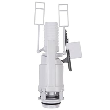

    Je viens de changer le mécanisme de la chasse d'eau (petit et gros volume) . Je n'ai pas la notice de réglage et il me semble que le petit volume est mal réglé et la quantité d'eau entre petite et grande chasse n'est pas trop différente ( c'est toujours 6 litres au lieu de 3)
    Merci de vos éclaircissements et de vos conseils.

    En premier, il faut que la hauteur d'eau soit ajustée haute dans le réservoir.
    Est-ce bien ce mécanisme ?
    https://images-na.ssl-images-amazon....vL._SY355_.jpg
    Ou un de ceux-ci ?
    http://www.siamp.com/?cat=13
    Sinon place ici quelques photos du mécanisme afin de voir s'il ressemble à celui que j'ai remplacé hier ?

    J'ai reçu ce document de SIAMP mais mis à part les fuites il n'y a pas de procédure de réglage. Le mien est un batichasse 500 avec les anneaux des commandes rectangles simples. le batichasse 530 a des anneaux de commande avec 2 trous carrés, mais grossièrement c'est le même.

    A tout hasard, appuies-tu brièvement sur la commande pour le petit débit, donc sans maintenir l'appuie ?
    Il n'y a peut-être pas de réglage, le débit d'eau étant déterminé à la construction ou peut-être qu'il y a un défaut de fabrication, demander un échange au magasin d'achat.

    Merci de vos remarques. Si j'appuie brièvement il n' y a pas de grosse différence, et rapidement le réservoir se vide.
    Par contre sur le côté droit, il y a un petit flotteur qui bloque la butée de vidage complet. Sur ce flotteur un réglage est possible par crans. Comme j'ai l'ancien j'en ai déduit cela. De toutes manières vu le document de SIAMP, il n'y a pas d'explications pour ce réglage. Leur courrier me dit qu'il faut se rendre chez un revendeur et leur demander des explications ????????
    Donc je retrousse les manches et j'essaie.......
