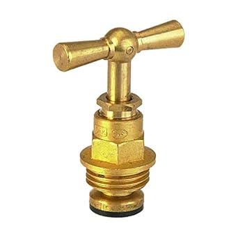

    Je suis confronté à un problème d'une tête de potence, sur un robinet d'arrêt indémontable à l'heure actuelle.
    Je vais vous préciser tous les détails concernant ce gros souci.
    C'est tout d'abord un robinet d'arrêt, placé sur une arrivée d'eau chaude situé dans ma réserve.
    J'ai décidé de le remplacer, car il est de plus en plus dur à manœuvrer, et le débit de l'eau chaude à fortement diminué.
    Il ne tournait en fait plus que d'un quart de tour.
    Dans un premier temps, je l'ai imbibé de vinaigre, ainsi que dans le presse étoupe, afin de neutraliser tout le calcaire formé depuis plusieurs années.
    Après l'avoir détartré et nettoyé, il tourne maintenant entièrement, mais ne laisse pas passer plus d'eau, car le débit est toujours aussi faible.
    Je pense tout simplement que le clapet caoutchouc doit être bloqué au fond du siège du robinet, ce qui réduit donc le débit fortement, et que le fait de le fermer et de l'ouvrir n'a plus aucun effet.
    C'est donc pour cela que j'ai décidé de le remplacer.
    Mais après avoir mis du vinaigre, du détartrant plusieurs fois au niveau de la tête de potence, il m'est impossible de le débloquer d'un iota, et en utilisant une clef à molette, clé plate, pince étau...
    Je ne sais plus comment m'y prendre pour pouvoir démonter ce robinet et le remplacer.
    J'ai même pensé que la tête de potence était carrément soudée au corps du robinet, tellement il est impossible à démonter.
    Auriez-vous s'il vous plait, de bons conseils avisés, afin de m'aider pour en venir à bout de ce démontage impossible.
    Je mets en pièce-jointe une photo du rebelle
    Je suis preneur de toutes vos bonnes idées pour me venir en aide.
    Merci d'avance à tous ceux qui auront la patience de lire mon post et de me filer un coup de main, à en finir avec ce robinet.

    Ta tête de robinet est forcément comme ceci:
    https://images-na.ssl-images-amazon....YL._SX342_.jpg
    Elle doit être "soudée" par le tartres et ne doit se desserrer qu'en martelant doucement au maillet sur une clef longue, bien en prise pour éviter de massacrer davantage le six pans déjà bien amoché.
    Peut-être faut-il se fabriquer un outil sur mesure, qui tiendra compte de l'environnement, quitte à devoir massacrer une douille six pans en la coupant en deux (avec une meule) pour pouvoir coincer et serrer les deux moitiés sur l'écrou amoché. Il faudra peut-être resserrer avec un collier Serflex, et pouvoir serrer sur le collier sans avoir peur d'abîmer davantage le six pans.

    la solution de Gienas, que je salue
    ou dans les cas très difficiles la pince étau avec une rallonge, mais en m'étant assuré avant d'avoir la pièce pour remplacer, sinon on reste sans pouvoir remettre l'eau en service.

    Bonjour jamais évident c'est sur ! pour ma part si tête à potence récalcitrante , j'utilise des clés à griffes (ou pinces ) les plus grosses possibles afin d'avoir de l'allonge donc de la force , bien entendu , dans cette configuration , bien maintenir le corps du robinet afin de ne pas casser les soudures .

    Ca sert à quoi de demonter la tete s'il veut remplacer le robinet ??
    C'est un robinet soudé sur les tubes , donc indémontable !
    Il faut faire des raccords adaptés à un autre robinet du commerce , soit collet battus , soit bicone , soit soudure de nouveau , donc de la plomberie

    C'est claire, une découpe avant et après, un bout de tuyau pour la rallonge, un nouveau robinet et soudures. Bien plus sur qu'essayer de desserrer la tête et la changer sur un robinet bien usé.

    En dernier recours avant d'envisager le changement total, vous pouvez couper la tête pour accéder au 6 pans à l'aide d'une douille.
    Avec une douille vous aurez une prise incomparable.

    D'autant qu'il existe des douilles six pans à privilégier plutôt que les douze pans qui risquent d'aggraver le "massacre".

    Ben là il faut couper les tubes à proximité du robinet , souder des embouts avec collets battus et monter un nouveau robinet ...

    même pas suffit de mettre ceci:
    https://www.bricozor.com/robinet-arr...8aAkOSEALw_wcB
    une jonction femelle
    un bout de tube cuivre qui correspond au diametre
    une baguette de brasure et le tour est joué (juste 4 brasures)

    Effectivement, la meilleure des solutions serait de remplacer le robinet d'arrêt en sa totalité, par contre je ne maitrise pas du tout la soudure.
    J'avais dans un premier temps essayé juste de remplacer la tête de potence uniquement, car je l'avais déjà en ma possession. Vous comprendrez certainement pourquoi j'avais opté pour ce remplacement.
    Je peux par contre, effectuer le changement du robinet en coupant le tube d'alimentation en amont et aval, et le remplacer en utilisant soit des raccords bicônes, à olives, ou des raccords à compression, et ensuite en reposer un nouveau. Il faut juste que je vérifie que la longueur du nouveau robinet y compris les différents raccords que je pourrais mettre en œuvre, correspondent à l'entraxe de la coupure du tube de cuivre.
    Au pire des cas, si l'entraxe ne correspond pas, je serais amené à couper le tube cuivre sur une plus grande longueur et ensuite soit remettre un morceau de cuivre, ou PER, ou autre, et y poser ensuite une vanne d'arrêt à boisseau sphérique en raccord compression ou autres (bien plus fiable dans le temps qu'un robinet d'arrêt basique)
