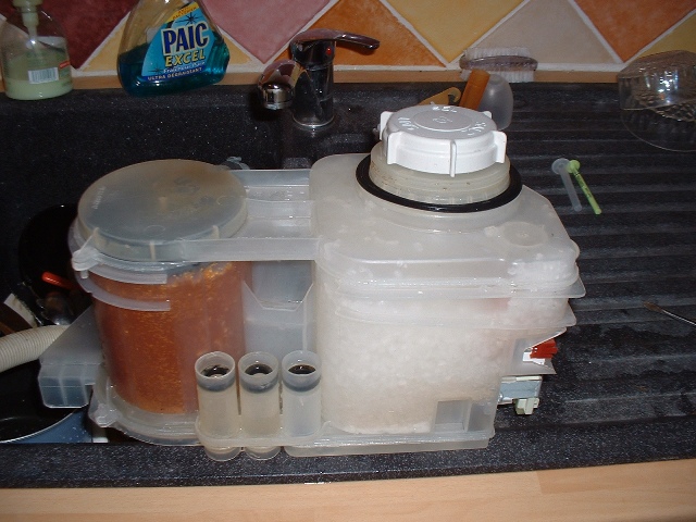

    Finalement, je l'ai démonté tout de suite (je commence à en avoir assez de faire la vaisselle à la main !).
    Donc au dessus de la résine orange il y a effectivement une zone noire, mais c'est tellement uniforme que ça m'a l'air normal, genre filtre à charbon. Je démonterais bien pour vérifier mais le couvercle est thermoscellé (je ne sais pas si ça existe comme terme ) Si j'essaye de l'ouvrir, je suis presque sûr de le casser et si je ne le casse pas, je n'arriverais pas à le refermer d'une façon étanche.
    J'ai joint une image. Quel diagnostic docteur?
    u96
    Re : Panne F6 sur LV Whirlpool ADP 2756 WHM
    re,
    le remplisseur c'est l'autre piece FIXE LE LONG DE LA PAROI GAUCHE et qui vient s'emboiter sur le bac a sel que vous avez demonte
    c'est le remplisseur qui envoi l'eau dans la cuve par un trou situe a gauche dans la cuve
    attention pour demonter le remplisseur defaire l'ecrou de maintien situe dans la cuve a gauche(fameau trou)
    et debranchez le connecteur du debimetre en bas a gauche du remplisseur
    j'espere qu'on va y arriver
    amities u96
    Le paradis sur terre? la beauté... de mon ile.

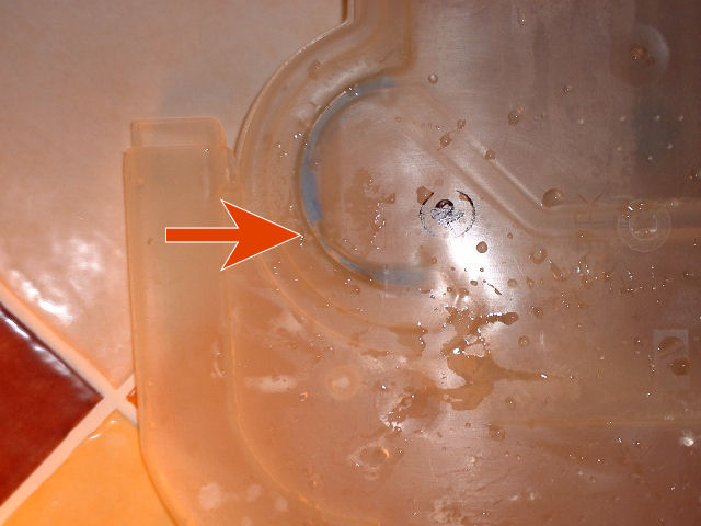

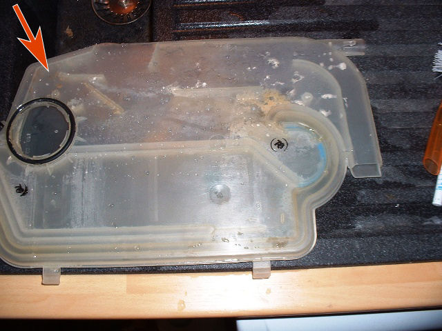

    J'ai donc démonté le remplisseur. Il y avait des saletés que j'ai nettoyées dans un angle (image1); je ne sais pas si c'était suffisant pour boucher.
    Sinon, en haut du remplisseur, il y a une pièce en plastique bleu dans un coude (image2). il y a une petite saleté là où le diamètre est le plus fin. Est-ce un problème? parce que pour nettoyer ça...
    J'attend vos avis avant de remonter.
    Merci !
    invite58942051
    J'ai remonté le tout et... pareil !
    Par contre, au niveau de la jonction entre le bac à sel et le remplisseur, j'ai eu des fuites et j'entendais de l'air, ce qui me laisse penser qu'effectivement le remplisseur est bouché.
    Si le problème vient de ce coude bouché, avec quoi puis-je le déboucher? de la soude ou du destop?
    u96
    bonsoir,
    effectivement ton remplisseur est bouche.
    laisse le temprer toute une nuit dans de la javel (moi c'est comme ca que je fais) sinon essaye un autre produit.
    le destop est efficace mais gare aux brulures!
    affaire a suivre

    invite58942051
    Thumbs up Panne F6 sur LV Whirlpool ADP 2756 WHM
    Le trempage avec la javel toute la nuit n'a pas été efficace. Par contre, avec le destop, nickel.
    J'ai tout remonté et... ça marche !
    Un grand merci U96, j'aurais eu beaucoup de mal sans ton aide.
    Y'a un truc préventif pour éviter que ça se bouche à nouveau ? (à part bien sûr nettoyer régulièrement les filtres)
