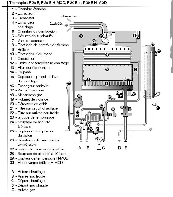

    j'ai une chaudiere saunier duval F 25 E et depuis hier dans la nuit elle affiche une anomalie f05. De plus de l'eau marron a ete projeté partout dans la piece.
    Donc d'apres la notice il s'agit d'une surchauffe. cela s'est produit apres avoir eteint tous les radiateurs avant de partir de chez moi la veille je pense. j'ai donc consulter les post identiques au miens et j'ai suivie les instructions mais j'ai toujours le meme probleme. quand j'allume la chaudiere elle se remet en secu si je tire de l'eau ou fait chauffer les radiateurs.
    merci de votre aide.
    alex

    bon j'ai du nouveau, j'ai ouvert un bouchon en enlevant une goupille (robinet de vidange). la j'ai eu le droit a une maré noir, j'ai donc remit ce bouchon mais maintenant l'eau goutte sans cesse.... sa devient urgent la. si quelqu'un peut m'aider.

    Je pense que c'est le filtre chauffage que tu as déposé. Si il continue à goutter, dépose le à nouveau, nettoye bien le joint ainsi que la parti intérieure qui le reçoit.
    Remets la pression à 1.2/1.5 b. il faut réarmer la surchauffe qui se trouve sur le tube de droite descendant du corps de chauffe, il doit être protégé par un capuchon, à l'intérieur se trouve un petit bouton qu'il faut réarmer en appuyant. Mets la chaudière à l'arrêt puis sous tension, elle devrait démarrer.

    bon deja pour la fuite sa a l'air d'etre ok. merci pour sa.
    ensuite pour réarmer il va falloir m'aider.
    ou se trouverais a peu pret ce "bouton". http://forums.futura-sciences.com/at...2&d=1207687168
    (lien de schema de la chaudiere)

    j'ai un peu toucher a se qui correspond au numero 6 sur le schema (securite de surchauffe) et j'ai ensuite allumé la chaudiere, la elle c'est mise a chauffer nickel, ce quelle ne faisait plus jusqu'a present. au bout de quelque secondes l'anomalie f14 est aparue (temperature au dela de 95°C) mais vraiment d'un coup en 10 secondes de marche a peine. est ce possible quelle chauffe si vite? et le bouton de securite de chauffage est un peu bizarre. c'est une petite tige et on ne peut pas l'enfoncer.

    Pour que la chaudière coupe aussi rapidement en surchauffe (95 °C.), je ne vois que le circulateur qui ne tourne pas. Pour le vérifier :mets la chaudière sur arrêt, attends la température soit devenue tiède, réarme la surchauffe 6, dévisse la grosse vis en façade du circulateur, à l'aide d'un tournevis que tu appliques sur l'arbre, vérifie que celui-ci tourne librement, laisse le tournevis dans la fente, mets en service, le tournevis doit être entraîné, sinon, essaye de le lancer en tournant vivement l'arbre à l'aide du tournevis sens horaire. Si pas de résultat, coupe le courant, afin de ne pas faire à nouveau déclencher la surchauffe.
