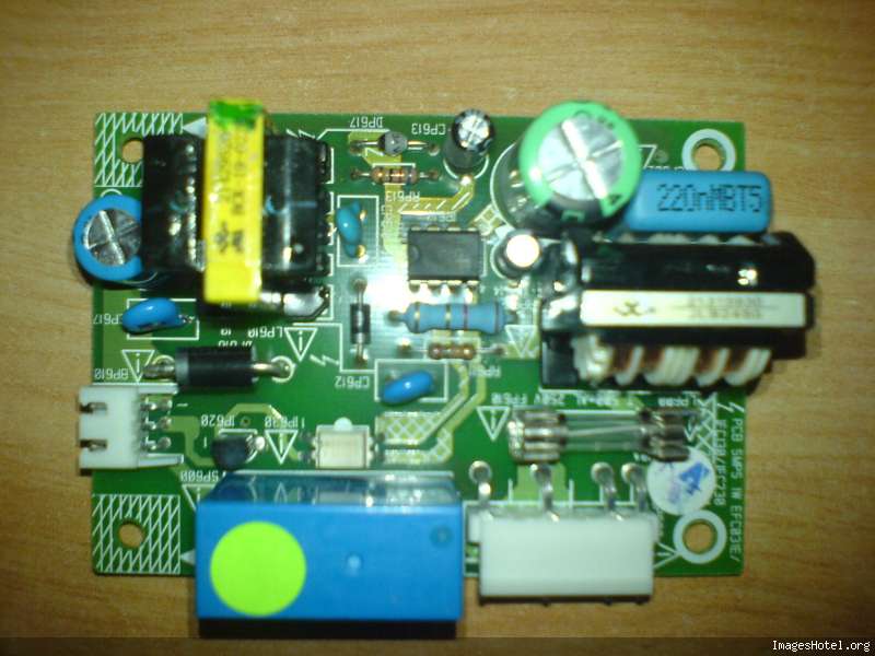

    J'ai pris quelques photos de l'intérieur mais je n'ai rien remarqué de particulier, aucune soudure défaillante. A quoi ressemble une alimentation de veille ?
    Je peux éventuellement afficher mes photos mais il y en a un beau paquet.
    invite14db6220
    Re : Panne TV Thomson 27LB130S5, il s'allume et s'éteint
    salut,
    une photo d'une vue d'ensemble suffira...
    invite0058a6e9
    En voici d'autres, je supprimerai celles qui sont inutiles...
    invite14db6220
    salut,
    l'alim de veille est au bout de la fleche sous le blindage...
    invite0058a6e9
    Remarques-tu quelque chose d'anormal ?
    invite14db6220

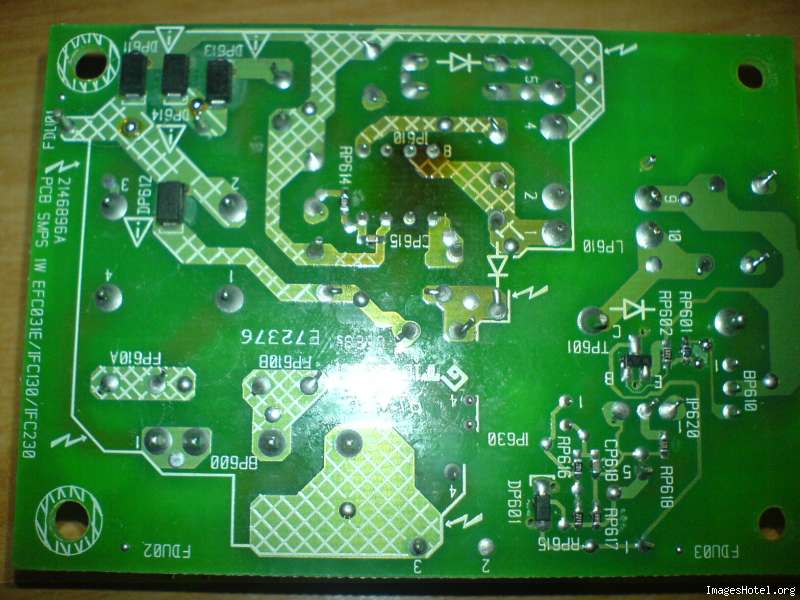

    salut,
    la photo est pas assez claire...fais en une aussi coté soudure...
    invite0058a6e9
    Face arrière
    Face Avant
    PEPIN45
    Invité
    refait les soudure en rouge et regarde les autres,car sur une photo pas évidant de voir
    PEPIN45
    Invité
    re
    désolé je me suis tropmé d'image
    la voici ,refait déja celle en rouge
    invite0058a6e9
    J'ai repris une photo en positionnant le flash à un autre endroit.

    PEPIN45
    Invité
    refait toutes les soudures sur la platine,il y en a plein de mauvaise
    essai déja cela et donne nous le résultat
    invite14db6220
    salut,
    normalement, il faut changer IP610....
