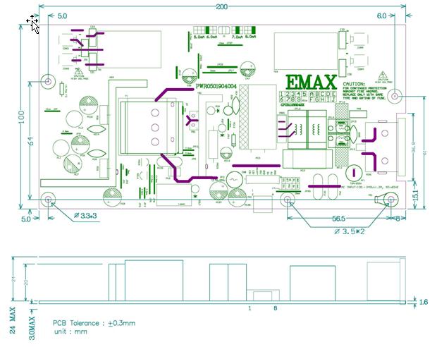

    Sinon je crois que j'ai trouvé les schémas de l'inverter de mon écran que HULK28 souhaitait. Il ne s'agit pas tout à fait du même PWR0501904004A(REV:7) au lieu de PWR0501904004A(REV:0) mais c'est quasiment identique!:

    invitef80bfdd5
    Re : Problème écran IISONIC IIMJ7 TFT 17 pouces - LED clignote
    cela n'est pas un schéma , c'est juste une vue
