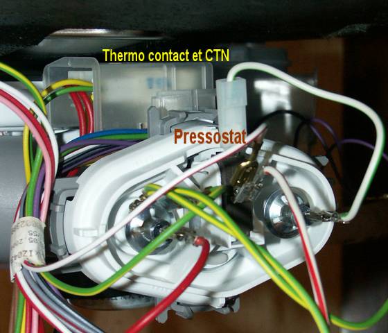

    Je ne vois pas la différence entre ces 2 composants ?
    En fait je ne comprend pas ce qu'est le contact de présence d'eau ? J'ai joint une photo pour que vous puissiez m'éclairer : ce que j'ai noté pressostat est-ce bien cela ?

    tout d'abord bravo pour le diagnostique Car pour un novice chapeau. Pour la piece defectueuse sur le module cela reste un mistere ais certainement des valeur de composant qui devie et on arive a du n'importe quoi.
    Pour votre question la différence entre presostat de niveau et contact de presence d'eau. le premier est la pour le niveau d'eau dans l'appareil. Le deuxieme commande le chauffage quand le moteur tourne. La presion de l'eau quil'actionne. (Ca evite de griller une resistance si le moteur est bloqué)
