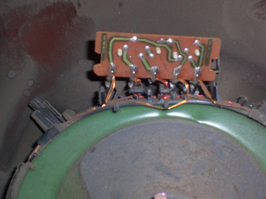

    ce n'est pas qu'il est tard et les verres se vident,mais oui ma telesiffle comme un oiseau ,un sifflement modulé trés regulier avec un battement d'environ une demi seconde et d'une fréquence entre 5 et 8 khz.en plus plus rien ni son ni image.
    si qq connait ce genre de plaisenterie je veux bien rigoler

    Ce doit être un chassis MD1.1
    Vérifies s'il n'y a pas un C/C dans l'étage de balayage H.
    A suivre
    claude49
    Re : ma tv se prend pour un pinson
    Vérifie le transistor BU2506DF et les les soudures de la platine aux bobines de déflexion.

    j'ai trouvé le n° de chassis , c'est bien MD1.1e
    le BU est en court circuit
    et il y a un autre sur l'alim qui est coupé sur une jonction
    je vais essayé de trouver ces pieces car ici c'est zone sinistrée
    si le BU est en cc dois je verifier autre chose ailleurs

    Tu viens de découvrir l'effet mais n'oublie pas la CAUSE, lis bien les posts ci dessus il y en a qui peuvent t'éviter des récidives couteuses.

    bonjour j'ai le meme probleme sur la meme tv , j'ai changer le bu qui etait en court circuit cela a marché 2 mois et il a de nouveau cramer .avez vous des infos sur ce genre de panne ? merci.

    Regardes les soudures du déviateur :
    http://forums.futura-sciences.com/at...4&d=1161382620
    Changes également d'office le condensateur perle bleu , pas loin du BU ligne.
    Refais les soudures du chassis.
