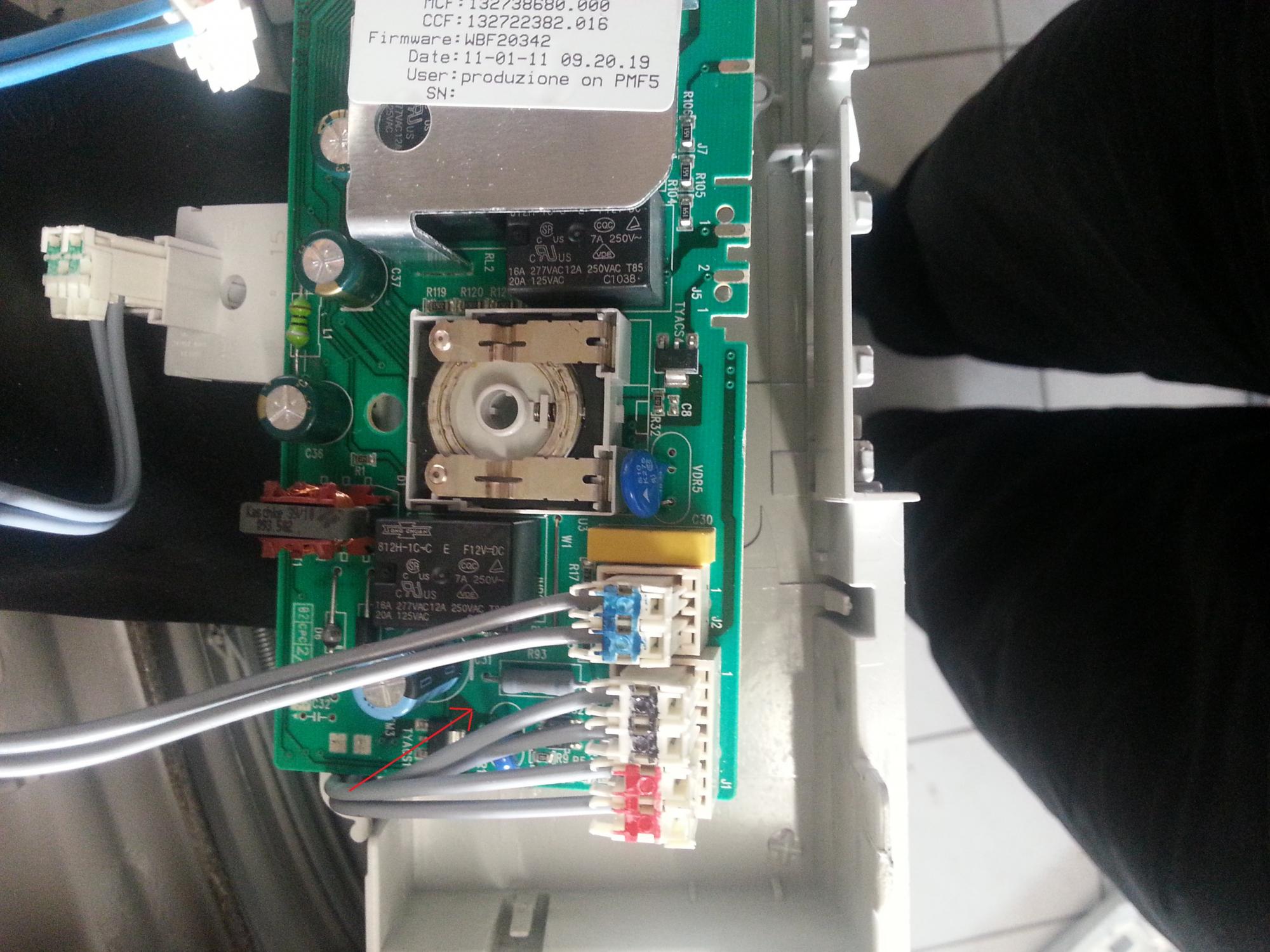

    Aujourd'hui ma machine m'a lâché.
    L'alimentation électrique est bonne jusqu'à la carte électronique.
    J'ai vu un composant de cramé, une résistance 47R 10% (juste à gauche bloc pour la position des programmes) et je l'ai remplacer par une 47R 5% car il n'y a plus que ça.
    Je la change, rebranche tout et test, et petit fash, odeur et composant recramé.
    Avez vous eu une panne similaire? est ce qu'un autre composant pourrait être en cause?
    Je joints la photo du composant
    http://forums.futura-sciences.com/at...1&d=1451576919
    Cordialement.

    contrôlez le circuit lnk à 7 pattes ,il doit être en court circuit

    Bonjour, ne cherchez pas, changez ce lnk304gn et la résistance de 47 ohms.
    Pour le tester, mesurez entre la patte isolée et les 2 du dessous, du coté où il n'y a que 3 pins. La valeur doit être de plusieurs Mohms. Dans votre cas, il sera en court circuit ou quelques dizaines d'ohms.Attention de ne pas abimer la carte en le dessoudant.

    Bonsoir, je n'avais pas vu le titre.
    Votre machine s'allume? Car si c'est le lnk (qui est au verso) et la résistance, rien ne devrait s'allumer.

    Je joints toutes les photos que j'ai faite de la carte recto et verso.
    J'ai trouver le LNK au verso.
    Je vous laisse quand même regarder les photos au cas ou que vous voyez un composant hs ...
    En démontant la première fois j'ai fais une rayure sur le dessus la ou il y a des pistes conductrices, c'est grave?

    Comme déjà dit, le LNK304GN est à remplacer (encadré en bleu sur la PJ). Voir également l'état de la diode à côté (encadrée en rouge sur la PJ).
    La résistance est une résistance-fusible.
    Il existe des kits de réparation sur le Net (Ebay entre autres) pour moins de 10€.

    Parcontre pour la diode, pour contrôler son état je fais quoi? je la bip avec mon mutlimètre? elle a l'air en bon état
    J'ai aussi une rayure sur mon circuit imprimé, photo jointe.
    est ce grave?

    ATTENTION, pour la résistance de 47 ohms il est imperatif de respecter les caracteristiques d'origine car il s'agit d'une resistance fusible avec des propriétés non inflammable

    Voila, la machine re fonctionne.
    Il y avait donc que 2 composants qui mon couté moins de 10€, une résistance 47Ohms et le truc LNK
    Le composant LNK était bien en défaut, je joints la photo pour voir comment le contrôler.
    J'ai rencontrer quelques problèmes lors du dé soudage du composant, des pattes du circuit imprimé se sont arrachés, j'ai du resoudé un peu à l'arrache mais bon, ça fonctionne...
