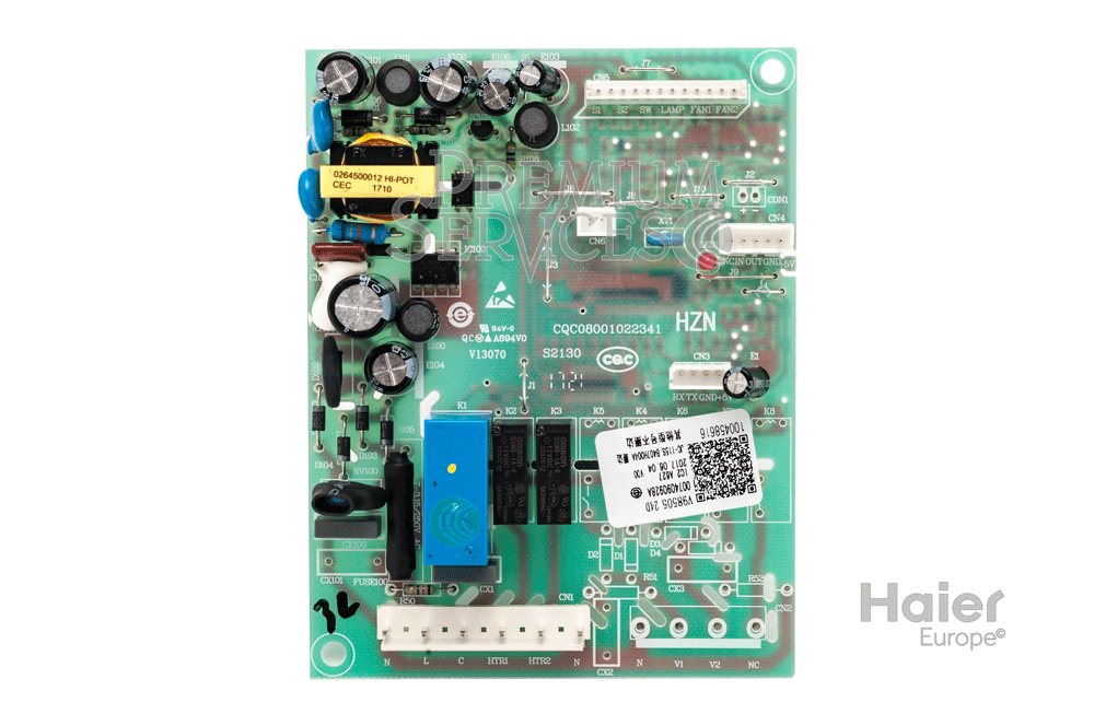

    cette cave n'est pas équipé d'un thermostat classique mais de cartes électroniques et de ventilateurs.
    https://www.haierspares.eu/fr/Search/KeyW_ws160fsaa

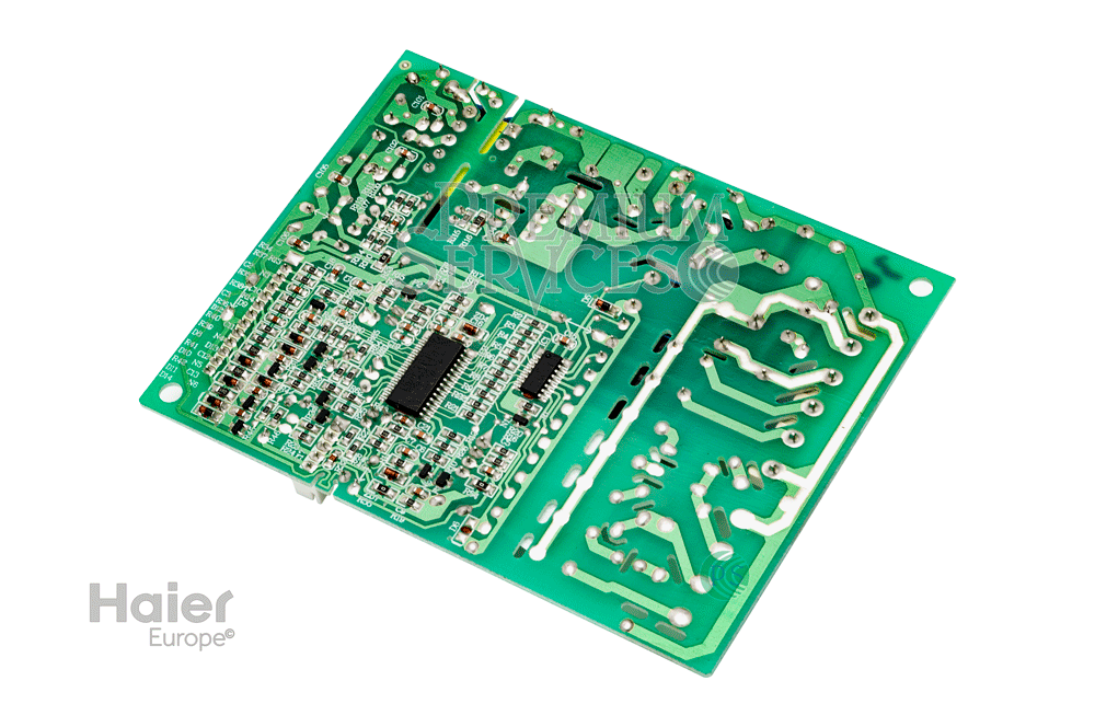

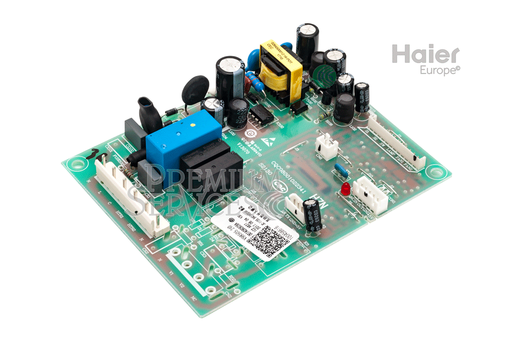

    C'est une alim à découpage. Vérifie s'il y a plus de 300 V aux bornes du condo E104.
    On doit trouver aussi un 5 V sur CN3 et CN4. On doit aussi trouver du 12 V puisque les relais noirs sont en 12 V.
    Ce qui peut péter, outre les condensateurs, c'est le circuit régulateur IC100 et l'optocoupleur IC101 juste au dessus. Peut-être les diodes à voir.

    Je ne sais pas vraiment. En haut de la carte, on voit sur la sérigraphie près du connecteur, des indications "SW". Sans doute pour "switch". Je suppose que l'ouverture de la porte arrête les ventilateurs qui se branchent sur le même connecteur et allume la lampe.
    Près des relais du bas il y a aussi "HTR1" et "HTR2". Sans doute pour "heater" Des résistances chauffantes ?
    Je ne connais pas cette cave, j'ai juste téléchargé les photos que j'agrandis.
    À ce propos, sur le site on ne peut pas prendre les photos avec un clic droit et "Enregistrer sous".
    En regardant le code source, on les trouve sous :
    https://www.haierspares.eu/public/pi...4090928A-1.png
    https://www.haierspares.eu/public/pi...4090928A-2.png
    https://www.haierspares.eu/public/pi...4090928A-3.png

    Finalement on peut faire "Enregistrer sous", mais en cliquant sur les miniatures.
