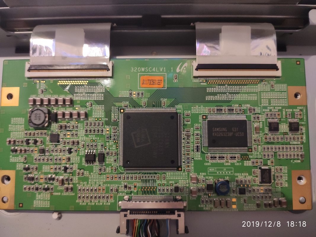

    Je viens chercher de l'aide pour une TV LED Sony model KDL-32S2030.
    Symptômes
    Cela a commencé par une absence d'image pendant plusieurs semaines mais il y avait le son. Aujourd'hui, le son a lui aussi disparu.
    A l'alimentation, le témoin vert s'allume. Quand j'essaie de changer de chaîne ou de varier le volume, le témoin clignote indiquant une réception de la commande.
    L'écran, à l'allumage, reste tout noir mais au bout de 5 sec, c'est un noir plus "éclairé". Quand j'éteins la TV, "l'éclairage" disparaît.
    Ce que j'ai fais
    J'ai démonté l'arrière de l'appareil et j'ai regardé les condensateurs. Aucun n'a l'air gonflé. En parcourant un peu les forums, il serait possible que ce soit ma carte t-con qui soit défectueuse pour la partie image. Mais pour le son ?
    J'espère que vous allez pouvoir m'aider, la TV ne m'appartient pas, c'est celle de mon beau-père, personne âgée dépendante.
    Je vous remercie d'avance et je vous souhaite un bon week-end !

    Si vous voyez l'éclairage de la dalle ,une fois le dos enlevé, il se peut que se soit la Tcon.Vérifiez toutefois le fusible smd de cette carte.

    Bonsoir. J'ai accès à la carte Ton mais je ne sais reconnaître le fusible smd ni ne sait comment le tester. Pourriez-vous m'aiguiller ? Merci d'avance. Je mets une photo de la carte en PJ

    Le fusible est marqué CP101.On peut le mesurer avec on ohmetre, tv débranché. Regardez les tutos pour procéder au test.

    Bonjour, j'ai trouvé un fusible noté C101. La mesure est de 188 kilo-ohm
    J'ai trouvé un CP101P. La mesure est de 554 kilo-ohm mais le chiffre a du mal à se stabiliser, il ne cesse de décroître doucement.
    Je n'ai pas trouvé le CP101 tout court.
    penthode
    Re : Panne TV Sony, plus d'image ni de son
    C101 est , pour moi, un condensateur.
    si cp101 est bien un fusible , il est coupé !
    ça devrait afficher 0Ω

    C'est bien CP101P qui est sert de fusible.Strappez le avec un fil de cuivre très fin pour faire un essai.

    Strapper ça veut dire faire un bypass ? En gros, faire la connexion des 2 bornes du fusible avec le fil de cuivre ?
    robert65
    Et après avoir shunté le fusible, par précaution le recouvrir d'un petit morceau de scoth pour éviter les projections de cuivre s'il explose
