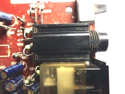

    J'ai deux téléviseurs. Sur un (salon) le fait de brancher la fiche de l'émetteur d'un casque sans fil, ne coupe pas le son des hauts parleurs de la TV.
    En revanche, sur l'autre (chambre), le son de la TV est coupé. Comment faire pour qu'il ne le soit pas ?

    soit la coupure des HP se fait par détection d'une fiche insérée dans l'embase jack, soit via le menu.

    C’est tout simple, lorsque tu enfonces la fiche, tu soulèves une ou plusieurs languettes qui reposent sur une ou plusieurs languettes et le circuit se coupe. Plus simple, ce n’est pas possible. Ce sont des prises prise jack. Je dois en avoir dans les tiroirs, en regardant sur Inter niet, cela doit exister avec la démonstration du fonctionnement.

    C'est le fait d'enfoncer le jack dans la fiche femelle de la TV qui coupe le son => ouvrir et faire une photo de la fiche femelle. Selon le type le contact de coupure est apparent (dans ce cas il est facile de le supprimer) ou pas.

    Voici un type de jack femelle, on ne peut rien bidouiller. Elle est fixée sur le circuit imprimé par des picots « soudés à l’étain ». La solution est de court-circuiter cette fiche. C’est du domaine d’un bidouilleur chevronné !

    Merci à vous tous pour vos réponses. Je vais voir si je peux insérer un adaptateur peritel avec sortie jack. Je dois voir également si ce téléviseur est doté de prises cinch. Sinon je démonterai l'arrière et verrai si je peux supprimer la languette.
