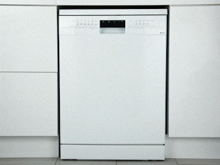

    Je viens vers vous car j'ai trouvé une petite fuite d'eau sous mon lave vaisselle Bosch. il a plus de 10 ans.
    La fuite se trouve sous le lave vaisselle et passe par un petit orifice. tout le fond en dessous est en plastique blanc et il y a un trou un peu ovale et quand j'ai mis le lave vaisselle sur le coté j'ai vu de l'eau couler. L'emplacement du
    trou correspond à l'emplacement du réservoir de sel et peut être de la pompe. Qu'est ce qui serait bon de faire pour essayer de réparer si c'est possible.
    Il y a une référence derrière au niveau de la sortie de fil électrique qui est : 5600041004/03/302/02 31.

    Merci RdB 29 pour ces précisions. J'ai bien trouvé l'étiquette, mais elle est illisible et à moitié déchirée. En revanche j'ai fait une photo de la façade.Nom : IMG_5271.jpg
Affichages : 740
Taille : 78,7 Ko J'espère que cela vous aidera à trouver le modèle. Je n'ai pas vu de référence gravée sur l'inox de la porte.

    Cela demanderait un temps fou de retrouver une référence à partir de la vue du bandeau. Et il est probable qu'il y ait plusieurs référence pour un même bandeau.
    Mais pour la fuite, le fond en plastique blanc dont vous parlez n'en est pas la cause. Il s'agit d'un bac collecteur des eaux de fuite qui associé à un système anti-inondation permet de mettre le LV en sécurité en cas de fuite.
    Comment avez-vous été alerté de cette fuite ? Est-ce que le LV s'est arrêté avec un ou plusieurs voyants allumés ou clignotant ?
