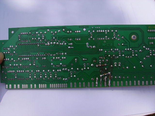

    J'ai eu un soucis sur mon lave vaisselle whirpool ADP 9510 (année 96), il a fait tomber le disjoncteur de l'appart après qu'il y ai eu deux bruits de chocs électriques.
    Hormis le fait qu'il y ai eu une fuite d'eau j'ai sentis une odeur caractéristique de composant cramé. J'ai donc ouvert la carte électronique qui se trouve en bas à droite sous la porte. Le verdict est que le thyro n° TC4 à explosé. rèf Z0105 MA t618
    La carte ressemble exactement à celle de Jason 13 (post du 5/08/06).
    http://forums.futura-sciences.com/at...9&d=1154774657
    Pourriez vous me dire de quoi cela pourrait provenir?

    Après analyse de la fonction du triac explosé repéré TC4 (d'après les photos de Jason13), il semble que ce triac doit commander l'électrovanne du bac à sel raccordée au connecteur WV2.
    Débranchez votre lave vaisselle et Mesurez la résistance de cette électrovanne, si possible connecteur compris. Recherchez la cause d'un court-circuit éventuel autre que cette fuite d'eau (il peut y avoir un second défaut caché). Si vous trouvez environ 3 KOhms, vous pouvez tenter de remplacer le triac. Il n'est pas exclu que le microcontrôleur (programmé) ait eu sa sortie détruite lors de la destruction du triac, auquel cas un remplacement du module complet sera inévitable (150 à 200 €).
    Séchez bien tout avant de remettre sous tension.
    Avant d'approvisionner le triac,vous pouvez tenter une remise en marche pour vérifier que tout le reste fonctionne bien mais enlevez auparavant le triac explosé.

    J'ai mon lave vaisselle whirlpool adp9510 qui ne fonctionnait plus et avait fais tomber le compteur éléctrique. Il se mettait en route, le voyant de droite était allumé mais rien à gauche....
    La carte circuit imprimé en dessous de l'appareil avait des circuits de fondu.... J'ai donc recréé les chemins du circuit et il s'est remis en route. Le nouveau problème était qu'il remplissait et vidait de suite, donc pas facile pour laver la vaisselle !
    En cherchant sur le forum je suis tombé sur un autre appareil whirlpool qui a eu le pb identique. Un poste est super bien fait et explicite (voir ci-dessous). J'ai donc remplacé le composant TRIAC (3 euros ) et il est reparti pour une campagne.
