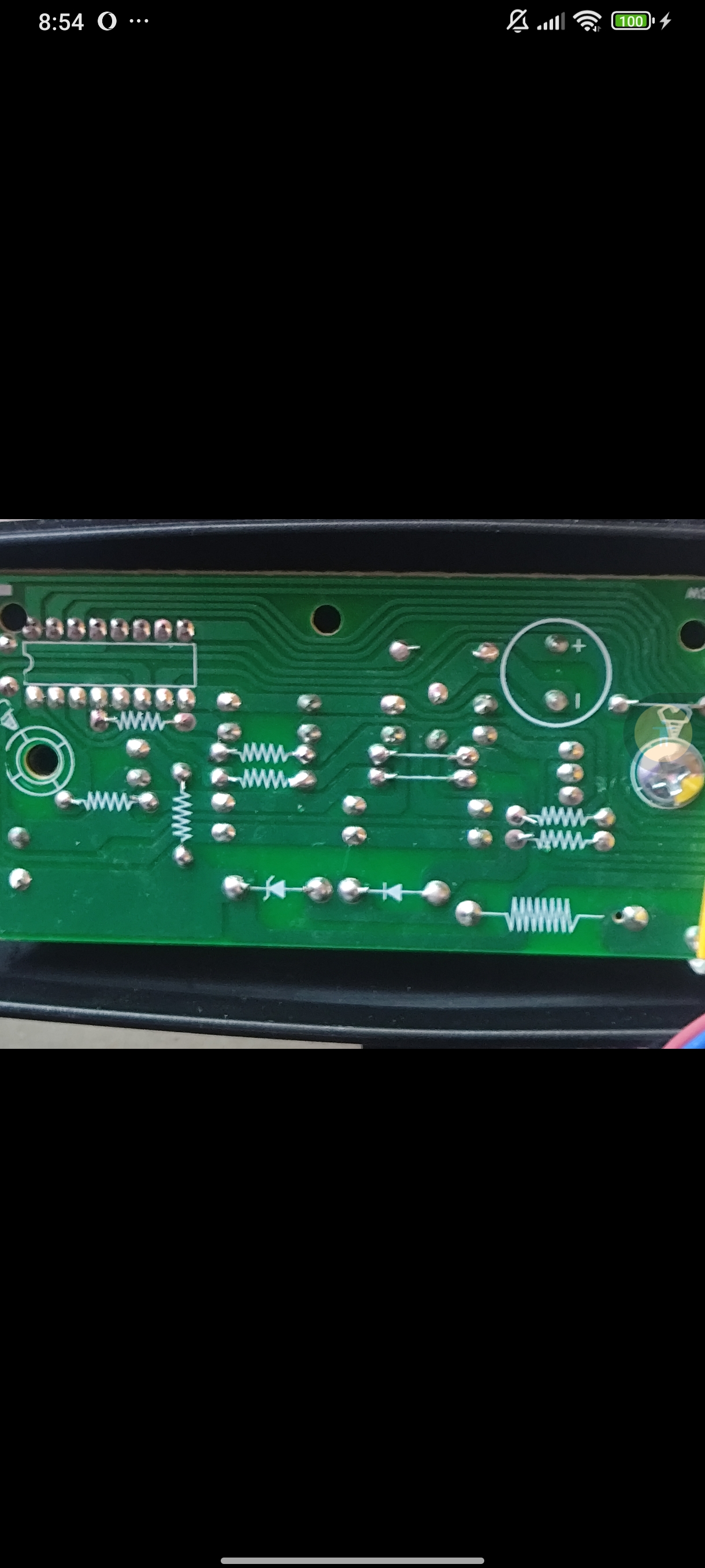

    Une photo r/v du circuit , nette et suffisament zoomee ?

    Pour trancher logique / triac hs / lequel , dessouder 1 cote des R 12 13 14 , une a une avec test a chaque jusqu’a la 3eme
    Avec les 3 dessoudees , le moteur ne peut plus tourner par une commande logique , sauf si triac en court jus

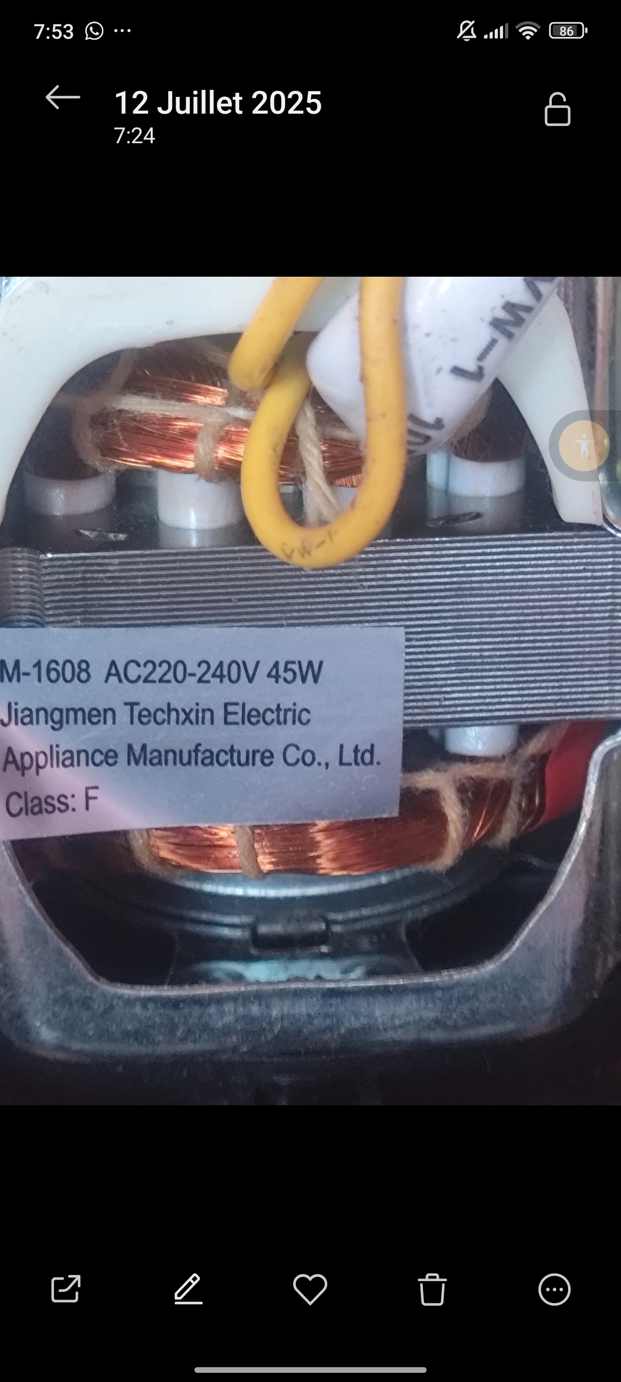

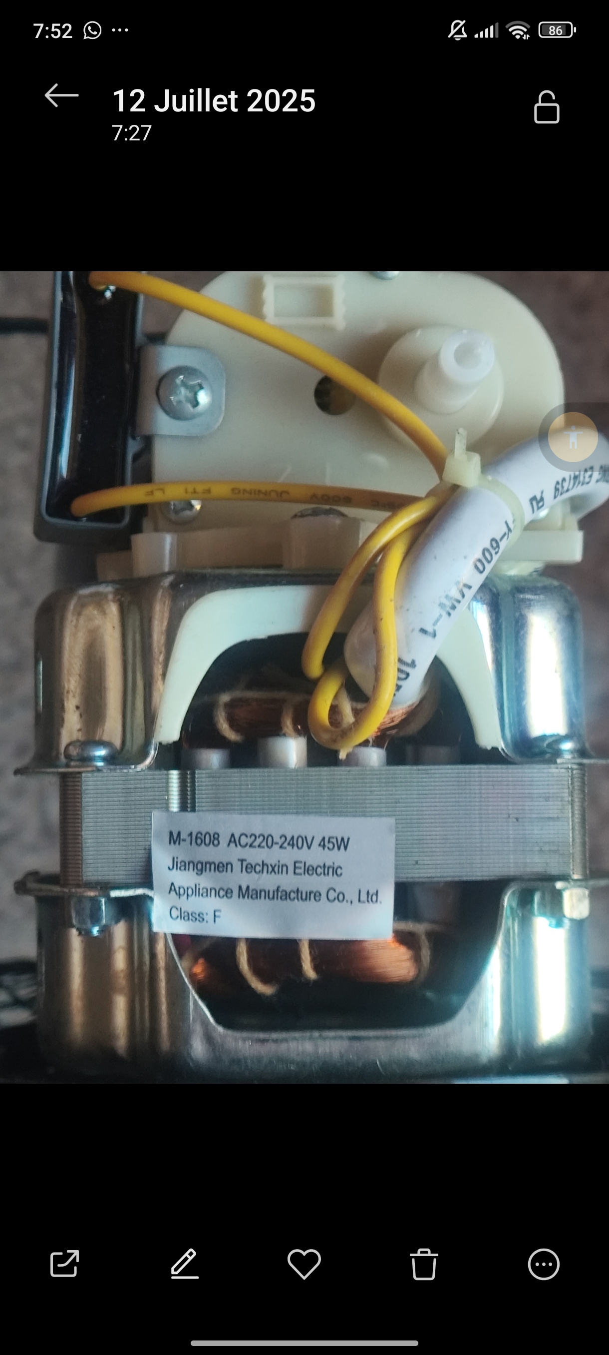

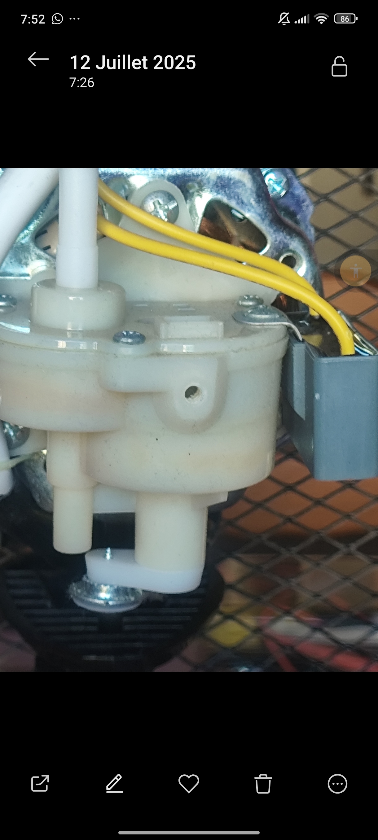

    Une photo du moteur et des differentes connections filaires permettrai de savoir si il y a commande combinee des triacs
    Pour gerer la vitesse avant de tester les triac individuellement

    Bjr
    C’est donc un moteur synchrone a condo de dephasage et gestion de la vitesse par choix sur multi enroulement en serie
    Un seul triac doit fonctionner a un instant donne
