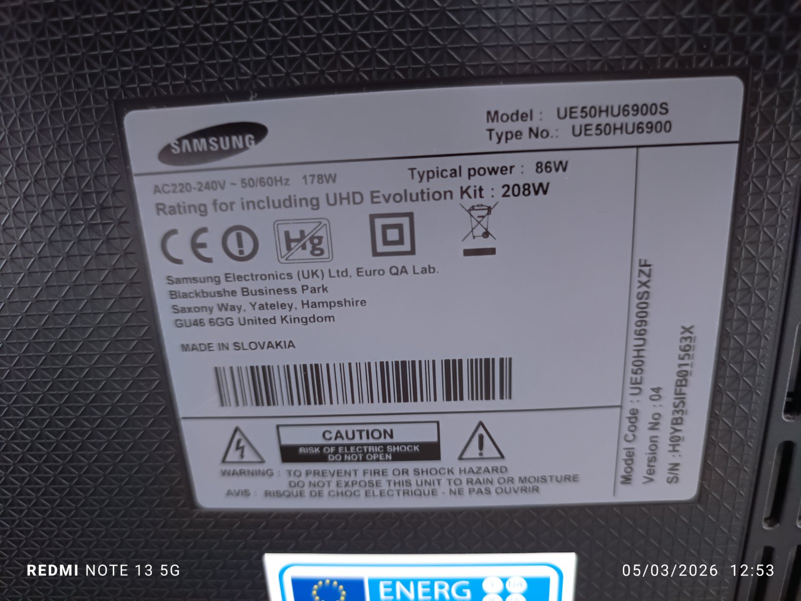

    Bonjour a tous
    Je viens vous exposer le problème d'une Lg ue50hu6900 qui fonctionne normalement et d'un coup elle s'arrête
    - Pas d'image mais du son
    - En éclairant l'écran avec une torche rien n'apparait
    - Parfois elle redémarre normalement et parfois juste le son
    Quelqu'un connaitre ce problème svp Merci d'avance

    Cette réf est Samsung.
    Faites une photo de l’étiquette au dos svp.
    SAMSUNG UE50HU6900 - 127 cm - Fiche technique, prix et avis https://share.google/7R0KyJbimuNvncNDf
    Dernière modification par papilou06 ; 05/03/2026 à 11h35.
    fmon
    Re : ue50hu6900
    Je suis confus et désolé c'est bien une Samsung

    Quand la panne se produit ,est-ce que le rétro-éclairage est allumé (voir à travers les trous sur le châssis métallique derrière ou dans le noir.)

    Bonjour Le rétroéclairage ne s'allume pas quand le problème surgit mais il y a le son Je viens de constater une chose très bizarre Le téléviseur appartient a mon neveu Hier il est venu la prendre et elle fonctionnait très bien chez moi Arrivé chez lui rebelotte le problème resurgit

    Le rétroéclairage est HS

    C'est fort possible ,le kit du rétro-éclairage comprend 6 barres de 6 leds et 8 barres de 8 leds soit 6 rangées de 14 leds .
    Sur ces 84 leds certaines devraient avoir un défaut et ça suffit pour tout bloquer.

    Bonjour a vous tous J'ai démonté complément la tv et j'ai contrôlé les leds Elles sont toutes fonctionnelles

    Voila plus détails de la tv Quand elle est chez moi elle fonctionne nickel Mais quand il l'a reprend voila ce que je remarque les leds ne fonctionnent pas (capot enlevé) mais il y a du son Je contrôle avec testeur de leds et j'ai des relevées incohérentes Pas de halo a l'écran Je remonte le capot je l'a ramène chez moi elle refonctionne normale Je ne comprends plus rien

    Il y a un mauvais contact à quelque part dans le circuit leds.

    Je commencerai par changer les rampes de leds.
    fmon
    Re : ue50hu6900
    Bonjour A vous tous Il y a quelques jours j'ai reçu les bandes leds et après les avoir testé il s'avère que le problème venait du rétroéclairage Merci a vous tous pour votre aide
