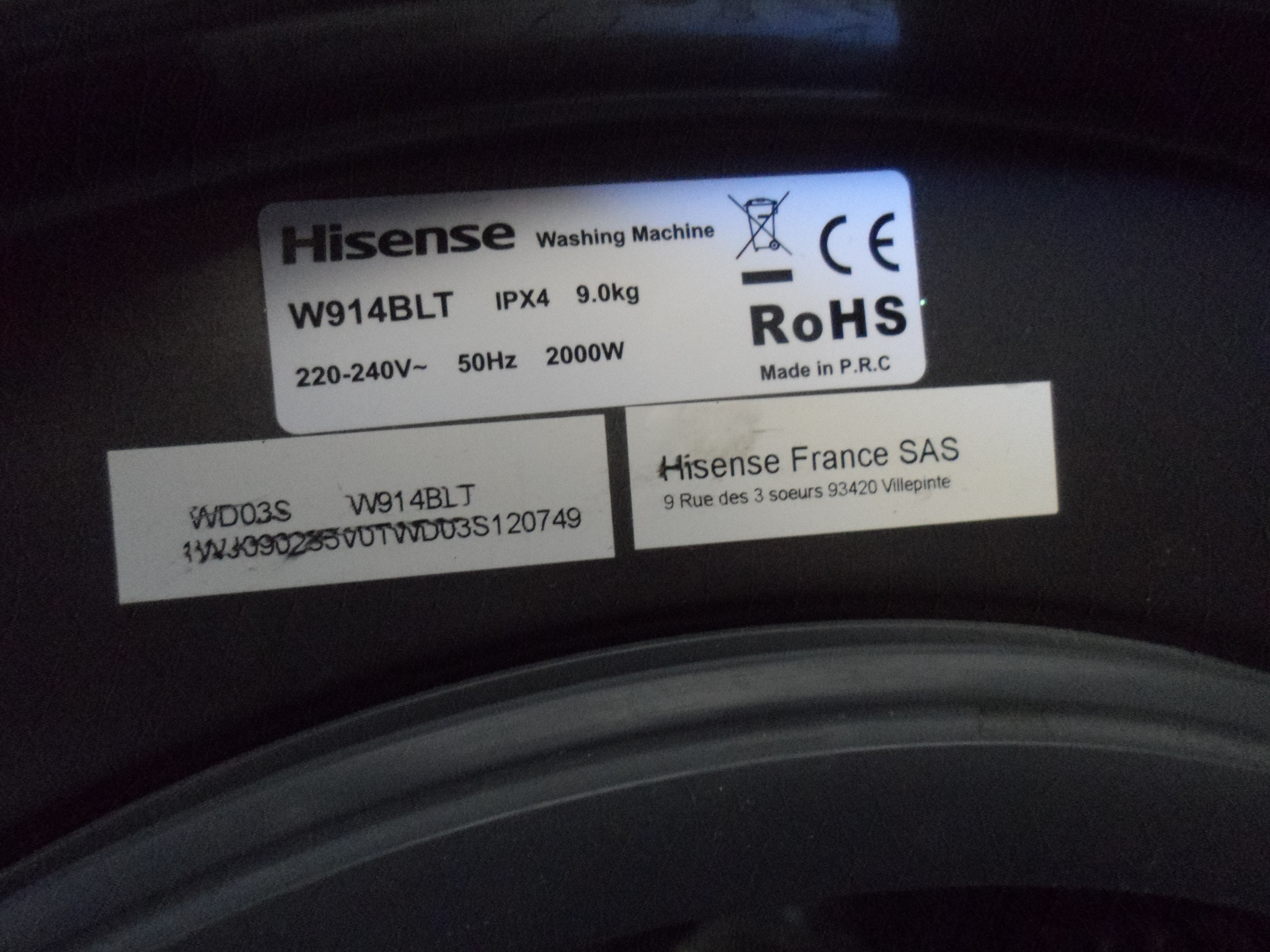

    êtes vous sure de la référence ?
    peut on avoir une photo de l'étiquette constructeur ?

    Re : Lave-linge HISENSE W914BLT
    Bonjour Titijoy3
    Merci pour votre réponse.
    Je vous joins la photo de l'étiquette que j'ai trouvée.

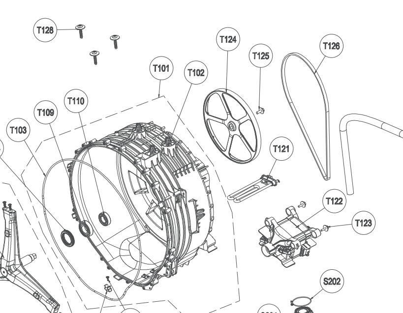

    La position de la résistance repère T121

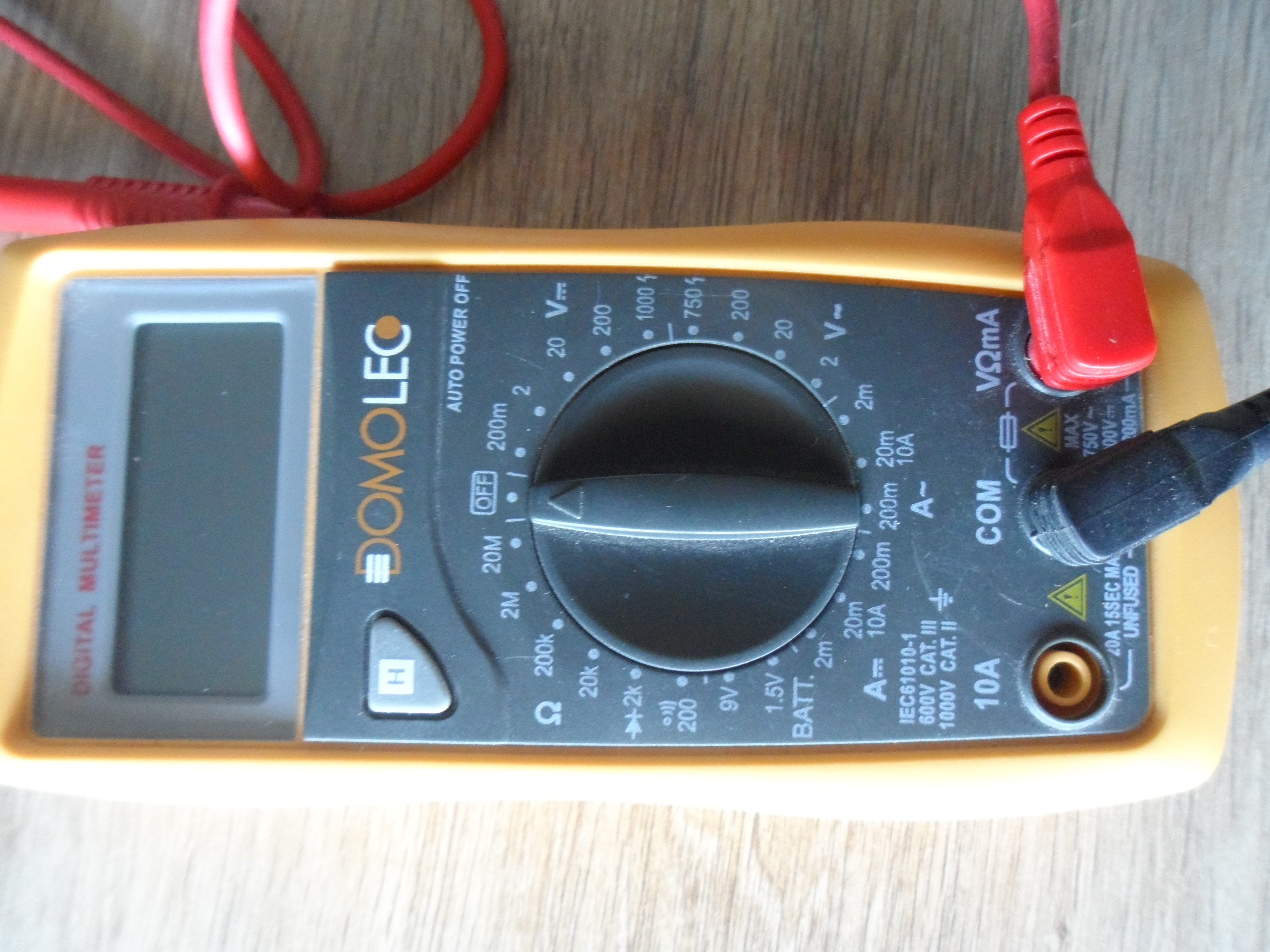

    bagherra42
    J'ai bien suivi le lien concernant le test de la résistance, mais je n'ai pas trouvé l'équivalent sur l'appareil que je possède.

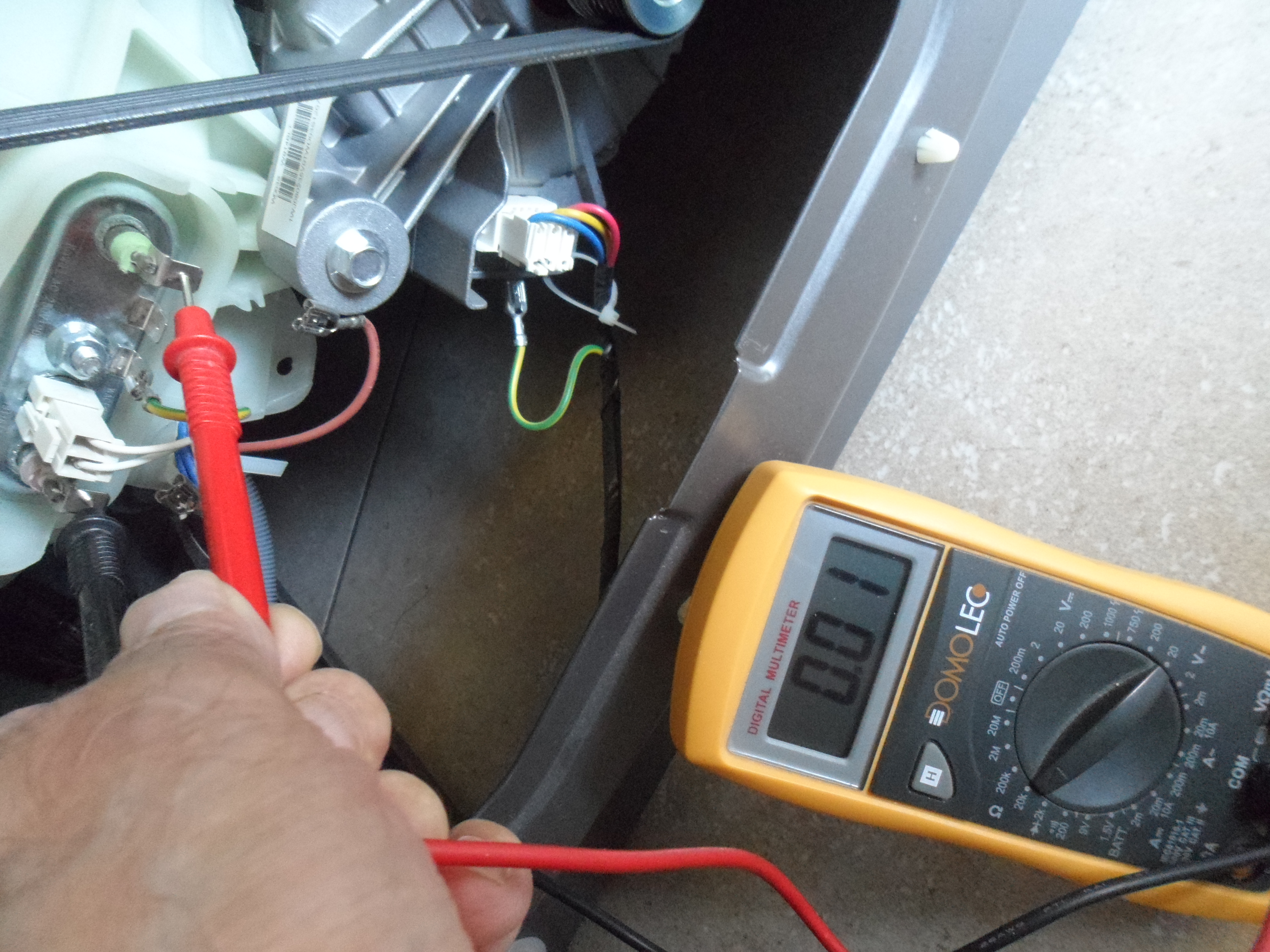

    Mettez le sélecteur du multimètre sur la position a gauche ou figure la mention 200K
    ensuite débranchez les 2 fils de la résistance
    et mesurez la valeur de celle-ci
    cela devrait avoisiner les 20/25 ohms
    Bonjour Richard 31,
    Je viens de suivre vos directives.
    Sur l'écran s'affiche : 00.0 !
    Je crois avoir compris mais j'attends votre diagnostic.
    Merci et bonne journée.

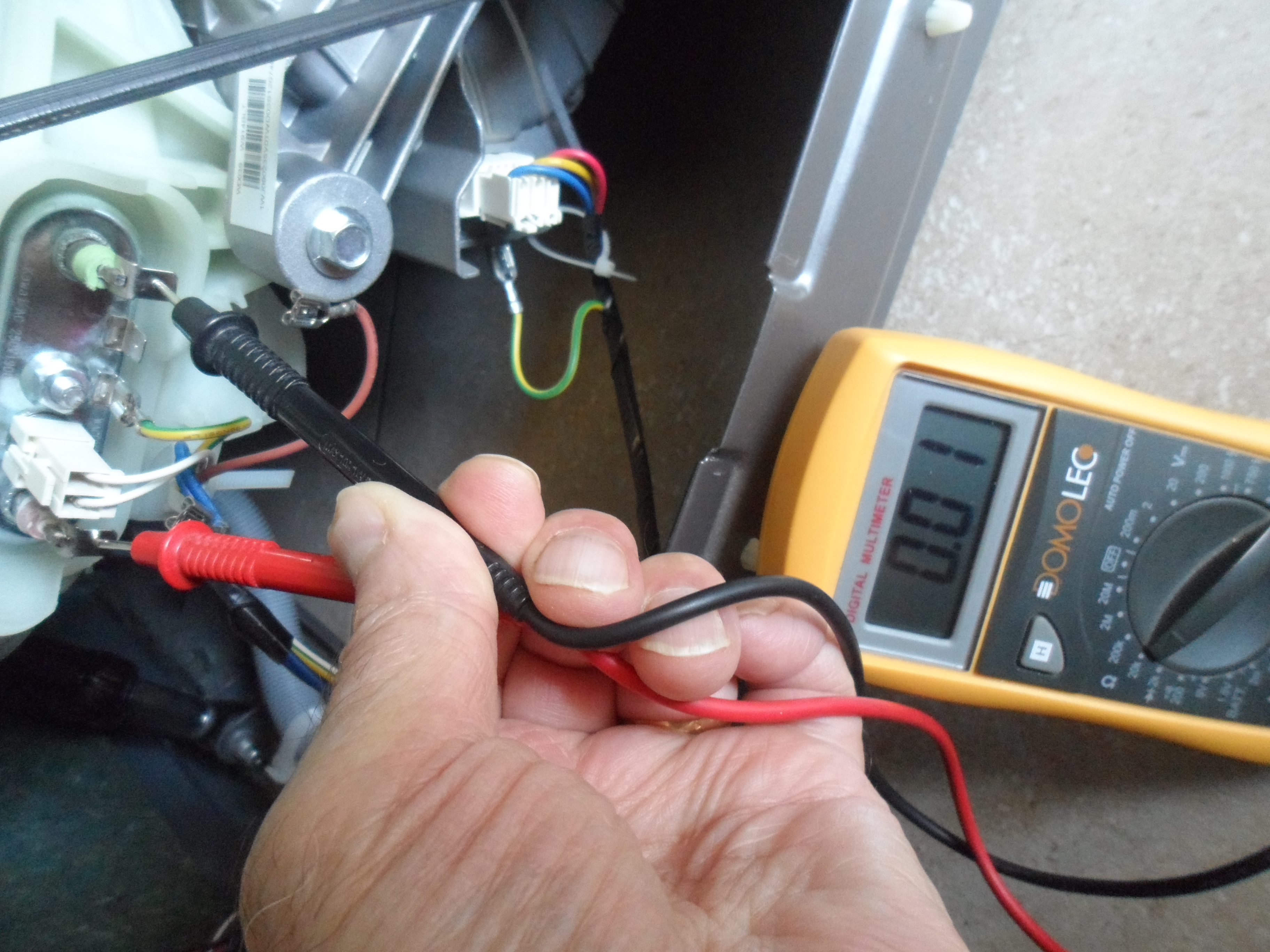

    bagherra42
    Je pense avoir bien fait.

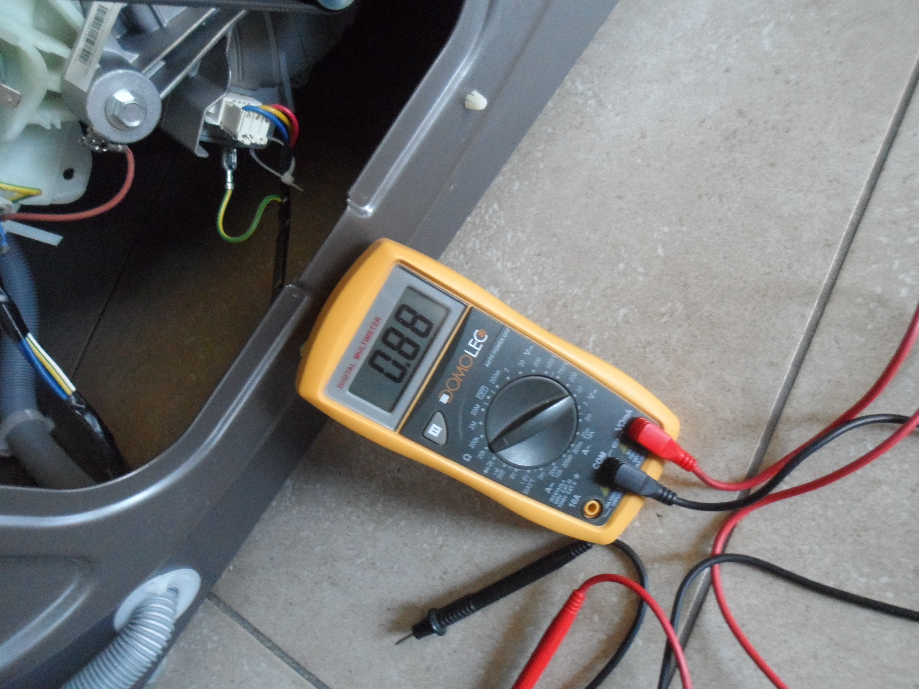

    bagherra42
    ...et débranché :Nom : débranché.JPG
Affichages : 112
Taille : 3,89 Mo
    Désolé mais ce multimètre affiche n'importe quoi!!!
    pourtant vous effectuez une opération de mesure normale
    histoire de ne pas se planter tournez le curseur de 180°
    ce qui correspond a l'inverse
    (je n'y crois pas mais on ne sait jamais )
    car il semble afficher actuellement une valeur en tension résiduelle sur 20V
