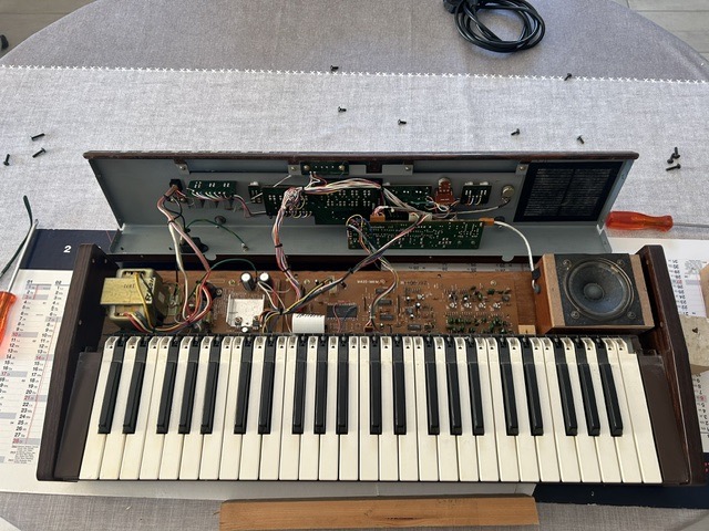

    Bonjour à tous.
    Cela faisait des décennies que cet orgue était entreposé dans ma cave.
    J'ai voulu le mettre ne route pour mes petites filles. Heureusement, elles n'étaient pas présentes quand il a lâché. Un grand clac et il s'est mis à fumer.
    Je ne sais pas si c'est un condensateur, mais il a pris cher. Peut-il y avoir d'autres composants qui risquent d'avoir le même sort ? Très long séjour d'inactivité.
    Ci-après les photos.
    Merci pour vos retours et bonne journée.

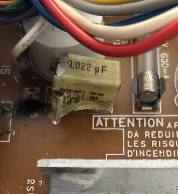

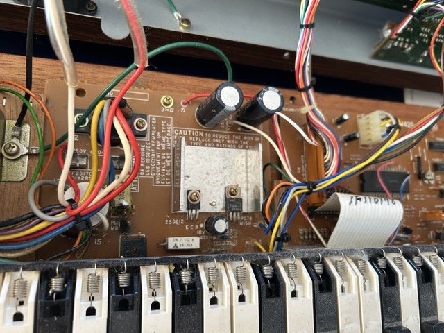

    Re : Orgue Casiotone 403

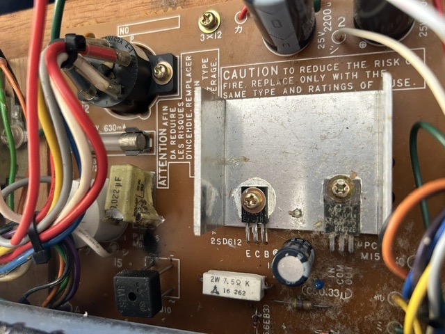

    Problème situé proche de l'alimentation et du pont de diodes.
    Dépannage classique pas bien grave à priori.
    Remplacer ce qui a explosé pour commencer en s'assurant qu'il n'y a pas de court-circuit pas ailleurs.
    etc ... multimètre indispensable pour commencer...

    En revanche, je ne vois plus la référence de ce qui a explosé.
    Moi je vois un condensateur 0,022 uF 250 AC pour commencer.
    Le fusible 630 mA ? Tu l'as vu ?
    Mais de mon écran je suis mal placé pour voir.
    Voir le schéma, essayer de comprendre et te faire une portion de schéma ... crayon, gomme, ...
    OK popur la référence du condensateur.
    J'avais enlevé le fusible de 630 mA pour le vérifier. Il est cuit.
    Bonsoir à tous
    ... Voir le schéma, essayer de comprendre et te faire une portion de schéma ... crayon, gomme, ...
    +1
    Il est bien évident que nous ne pouvons rien deviner, et que la recherche doit se faire "dans les tripes”.
    Il faut commencer depuis la prise secteur. Tout suivre, tous schématiser et chercher s’il peut y avoir des cadavres avant le premier transfo. Si cadavres il y a, quels sont-ils?
    Le fusible n’est probablement pas sur le secteur. Ce doit être après, probablement un redresseur. Il faut chercher où au juste et qu’est-ce que ça protège.
    S’agissant d’un appareil japonais, d’une certaine époque, il doit être possible de trouver des schémas. Peut-être faut-il plutôt chercher schematics.
