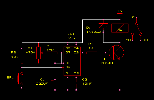

    ce ci est mon montage j'aimerait que vous me disier si il y a des courts circuits et me dire quel composants je doit métre pour "C1, R1,et R2" . Je veu obtenir une fréquance basse (environ de 2 à 4 S) . (Si le NE555 ne peut pas en donner une aussi basse vous pourez maider à trouver une autre solution). Surtout ne faitent pas atention au montage qui se trouve apres le relai et au composant en rouge!!! Ce sera pour aprés, et je croi que pour cette partie vous pourez vous foutrent de moi!

    Ici schéma d'une tempo reglable de qq secondes à une centaine.
    Si tu veux que la tempo soit fixe on peut arranger ça..

    chu chiant mais c juste pour savoire si:
    -c bien un ne555 (c écrit IC1 555 et je veut pas me tromper en achetant)
    -quelle sont les sorti de courants et quesque sa veut dire RL (si c "relait temporisé" je croi que c asser cher!)
    et comment on régle le tempo
    c tt c pas grave si tu ne peut pas répondre le vendeur poura peut être mindiquer (mais moin bien c sur!!!)
    IC1 : circuit integré d'ordre 1 sur le schéma (meme s'il est le seul ici)
    555 : désignation "entre electroniciens" de ce IC célèbre.
    Chez le vendeur : tu peux le trouver en NE555 ou LM555 par ex
    Plus d'infos:http://etronics.free.fr/dossiers/ana...og60/LE555.htm
    La sortie du 555 c' est son pied 3 qui peut délivrer jusqu'à 200ma, ou meme un peu plus.
    Bien qu'il est capable de débiter tout ce courent.. on ne va lui demander qu'une dizaine de mA.
    Donc pour que le 555 ne souffre pas, on ajoute à cette sortie, une résistance ( R3) qui limite ce débit à qq milliampères seulement.
    Le transistor T1 ( BC 548 pour le vendeur et les électroniciens ) pour qu'il "marche"; donc pour qu'il commute le relais (sa bobine en fait) à la masse, ce contente de ces qq milliampères qui passent par R3.
    RL: simple relais
    Par P1 qui est un potentiometre (resistance variable )
    c tt c pas grave si tu ne peut pas répondre le vendeur poura peut être mindiquer (mais moin bien c sur!!! )

    bon g commencer a monter mon circuit mais je commence a m'enbrouiller j'ai besoin d encore un peut d'aide (pour la derniere fois c promit)
    donc mon probléme est que je ne trouve plus les bornes d'entré et de sortie du courant(sa parait bête mais c bien sa mon probléme!)
    Merci a+
    inviteb000e8a2
    Re : comment faire mon système de temporisation?
    En gros tu sais pas où mettre le + et le - c'est sa ?...
    Bah c'est simple ; sur le schéma que t'as donné Maxitec ya une entrée qui s'appelle +V c'est donc là ou il faut concté le + de l'alim.
    Ensuite le NE555 a sur son datasheet une masse, il faut la reperer et donc après tu trouve la branche commune des masses (condos, relais, NE555) et donc tu pourras conncté la masse de l'alim sur cette branche.
    Sur le schéma c'est celle qui se trouve tout en bas, les branches 1 et 5 y sont connectées par C1 et C2.

    merci pour ta réponce je savais pour le + mais pas du tout pour le - sa ma bien aider
    mais juste un truc les condensateure c1 et c2 c les broche 6 et 5 et pas 1et 5? enfin g croi!
