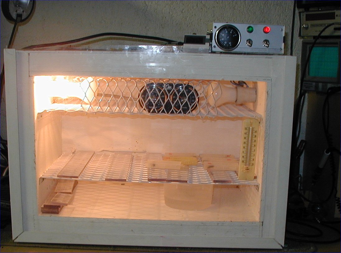

    j'ai fabriqué une couveuse,mais mon thermostat electronique a une hysteresis trop importante(1°)je voudrai descendre cet hysteresis a 0.1°c voire 0.4°c.pouvez vous me conseiller et me dire comment faire. par avance merci

    Une première solution est de rapprocher la sonde de la résistance.
    Une seconde est de diminuer le puissance de la résistance.
    Une troisième serait de modifier le 'PID' du système de régutation. Il faut le schéma !

    il faut savoir aussi comment tu as fait la " boite " et quel genre de chauffage as tu mis , ventilé ou pas ....

    pour le shema du thermostat je pe pas vous dire ,je n'ai aucune connaissance en electronique.pour le caisson de ma couveuse il est en bois isolé avec du polystirène a l'interieure,le chauffage est une ampoule et elle est ventillé.

    avec une seule ampoule et en plus ventilé cela n' est pas possible d' avoir une variation de moins de 1° ...
    de toute façon cela n' est surement pas critique pour les pousins ...

    Une régulation fine n'est possible qu'avec un système dit PID (Proportionnel, Intégrale, Dérivée). en gros, plus la température se rapproche de la consigne, plus le chauffage faiblit. Le PID permet également l'anticipation en estimant la vitesse de variation (dérivée) ainsi que les variations lentes (intégrale). La position de la sonde de température est très critique. Le centième de degré peut être visé. Mais il faut toutefois soit un volant calorique élevé, soit une bonne isolation pour que le système soit réellement efficace.

    et admetton que j'isole bien ma couveuse avec du polystirene et que je remplace l'ampole par une resistance 20w ou 40w le systeme sera t'il fonctionnel? et sur quel appareil puis-je recuperer une resistance?

    test à faire : une fois la couveuse en température, basculer sur une ampoule plus faible (20W par exemple) et couvrir le tout par une couverture le temps du test. En principe il n'y a pas de risque de surchauffe.
    Il faudrait également préciser le mode de régulation, certains systèmes ne permettent pas de descendre en dessous d'un degré de précision, ils ne sont pas conçus pour cela.
    Comment se comporte l'ampoule, période d'allumage /extinction en secondes ou minutes pendant la phase de régulation, et en prime un relévé temporel de la température avec repérage des périodes où l'ampoule est allumée. Voilà de quoi occuper les longues soirées d'hiver !
    Si la combinaison ci-dessous n'apporte aucune amélioration il faudra changer de système de régulation.
    Je soupçonne un élevage de reptiles ou de tortues, le choix du sexe est très sensible à la température; me trompe-je (comme disait l'éléphant !)?

    L'hystérésis est en fait la variation autour d'un point milieu.
    Si la valeur du point milieu est stable, il est déjà possible d'améliorer la situation.
    Créer une zone 'calme' légèrement isolée inclue dans la zone de chauffage régulée avec l'hystérésis existant. (ou juste mettre les oeufs dans un peu de coton)
    La température de la zone calme sera filtrée par son inertie et son isolation, donc hystérésis résultant réduit.

    ce n'est pas la peine de se battre avec des regulateur tout ou rien : c'est bon pour des four avec une grosse resistance commandé par un contacteur
    pour une petite puissance il vaut mieux faire un regulateur proportionnel plus simple et precis
    pour 20 ou 40 W un gros transistor sur une plaque en alu pourait servir de resistance de chauffage
