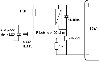

    voici mon problème:
    j'ai récupéré un détecteur de mouvement (qui marche en 4.5V) donc quand on dans son champ de vision il éclaire des DEL et moi je voudrais qu'il fasse sonner une alarme le problème c'est que mon alarme marche en 12 volt et qu'aux bornes des DEL il y a 3V en gros ce que je veux faire c'est un interrupteur qui laisserait passer le courant des qu'il detecterait le moindre mouvement... Merci croco01

    Tu remplace la LED par la diode d'un photocoupleur (TIL113 ou autres) et après tu fais papa-maman

    optocoupleur + resistance + transistor NPN + relais

    je pense qu'il faudrait que tu utilise un relais...comme ça, dès qu'il y a un mouvment, génération du 3v et activation du relais...et de l'autre coté tu mets ce que tu veux..un alim 12V par exemple avec ton alarme..

    merci a vous, mais un petit schéma serait le bien vennu... merci croco01

    Une idée géniale
    Bon et bien Maxitec a une combine plus rapide pour sortir mon schéma !!! Merci de rendre à César ce qui appartient à César !

    le photocoupleur permet une modification sans soucis.
