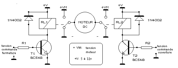

    Bonjours à tous !
    Dans le cadre du PPE (Projet Personnel Encadré) de terminale S-Si, j'avais comme projet de faire une maquette d'écluse automatisée (automate programmable, GRAFCET), mais comme je suis pris par le temps, j'ai décidé de commander manuellement le cycle d'une écluse.
    Pour raison de simplicité, j'ai décidé que les portes souvrent de façon verticale:
    [SIZE="3"]Pour cela l'ouverture et la fermeture des portes est faite par un moteur d'essui glace de voiture (12V) et d'une tige filleté, un écrou est fixé sur la porte et sur la tige filleté, ce qui met en mouvent la porte quand la moteur est alimenté: [/SIZE
    Le problème c'est que je veux commander une des portes avec un interrupteur 3 positions (monté, arrêt, descente) mais pour cela j'ai besoin de faire un inverseur mais je ne sais comment faire!
    Est ce que quelqu'un pourait me faire/trouver un schéma, svp ???

    Antoane
    Responsable technique
    Re : Commen faire un inverseur?
    si se que tu recherche c'est un système qui reste en position (je veux dire qui continue d'alimenter le moteur après avoir manoeuvré la commande, le plus simple est un interupteur 3 positions.
    Sinon, si tu veux devoir rester appuyé sur la commande pour faire tourner le moteur, alors le mieux est d'utiliser le shéma founit par maxitec.
    Mais, après tout, un moteur d'essui glace ne consomme pas grand chose, il ne serai pas possible d'utiliser un bouiton poussoir RT à la place du relais ?
    Antoane
    Petit ajout : dans ce shéma, un pont en H est formé par les 2 relais.

    invitee86643f9
    le schéma #2 est très simple à réaliser, c'est quoi ton problème ?
    inviteacc2a13d
    Le problème c'est que je ne comprend pas le schéma, car je sais comment marche un pont en H, mais pas les relais.
    Est ce qu'avec deux relais et un interrupteur 3 positions je peux faire ce que je veux? Suis je obligé d'avoir deux alimentations différentes ?
    invitee86643f9
    Comme l' a fait remarquer Antoane , les contacts des 2 relais forment un pont en H.
    pas les deux à la fois: soit deux relais, soit un interrupteur 3 positions
    Non tu peux relier +VM à +V mais il faut nous préciser ta source
