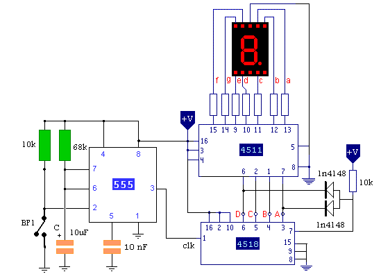

    Je suis artificier et j'ai le projet de me créer une nouvelle console de tir, pour selectionner mes lignes je vais utiliser deux commutateurs rotatifs un pour les dizaines l'autre pour les unités, ces commutateurs seront à deux niveaux un pour les lignes de tir et l'autre pour l'afficheur pour m'indiquer la ligne en coure. Ma question est simple: comment connecter les commutateurs à l'afficheur pour qu'il affiche les numéros de ligne (00, 01, 02 ,... 23 etc). Je suis une bille en electronique mais je pensais qu'il faudrais des résistance sur le commutateur.
    Si vous pouviez m'éclairer.

    afficheur 7 segments se pilote par un compteur+décodeur genre(4029+4511) mais pas avec un
    commutateur rotatif.

    C'est possible:
    http://forums.futura-sciences.com/post1503522-22.html
    1/ Alimentation: on peut choisir de 5 à 12 volts.
    2/ Branchement 4511/afficheur (cathode commune), 2 ex:
    http://www.doctronics.co.uk/4511.htm
    http://forums.futura-sciences.com/at...3&d=1171753825
    3/ les résistances de limitation pour les afficheurs, sont en fonction de l'alimentation.

    voici un lien :http://www.jpbellec.com/emf/pages/RP4B.htm qui peut servire,mais le comptage ce fait par impulsion sur le 4518.

    Ce n'était en fait qu'une autre possibilité, mais opter pour un "vrai" compteur (4518 + 2x4511+ 555) ou compteur/décompteur (2x4029 + 2x4511 + 4001) serait mieux..

    voila cette solution ne necessite ni des compteurs ni d'impulsions.

    Merci pour le schéma maxitec, penses tu que le montage peut être réalisé par quelqu'un de spécialisé (soudure CI...) et combien penses tu que ça me couterais. Connais tu des gens qui font des montages en rhones alpes.

    Spécialisé non je ne pense pas.. mais une certaine expérience est nécessaire:
    Souder un composant, mesurer une tension, reconnaître la valeur d'une résistance, le sens d'un composant polarisé, d'une diode, reperer la 1ere broche d'un circuit integré, le brochage du 4511...
