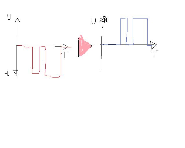

    Bonjour!
    voila j'ai un petit souci, à la sortie de mon capteur TSOP1736 (capteur Infrarouge) sort une tension négative...quand le capteur est activé.
    et pour amplifier ce signal (avec transistor 2N2222) ou utiliser avec des portes lofiques, comment est ce que je dois faire les branchements?
    en résumé, ce que je cherche a faire, c'est faire un symétrie orthogonale d'axe Temps:
    http://forums.futura-sciences.com/at...1&d=1229529376
    Merci beaucoup de vos réponses!
    Guillaume

    Sans voir ton schéma. Un TSOP, qui est alimenté en O/+5V, ne peut pas sortir un signal de tension négative ??????

    Donne ton schéma complet
    Tu visualise ton signal avec quoi? un appareil qui passe la composante continue ? un oscillo fait avec une carte son PC?

    quand le TSOP 1736 est au repos, on obtient une tension de +5V en sortie (tension négative impossible comme Daudet l'explique si bien). Par contre, quand il reçoit un signal infrarouge, il démodule ce signal à 36kHz et le transmet en sortie sous forme de créneaux compris entre 0 et 5V.
    Pour ce qui est du postulat initial, peut-être que les connecteurs de l'appareil de mesure ont été branchés à l'envers. Ceci expliquerait peut-être pourquoi la tension de sortie du TSOP 1736 semble négative lors de la mesure.
