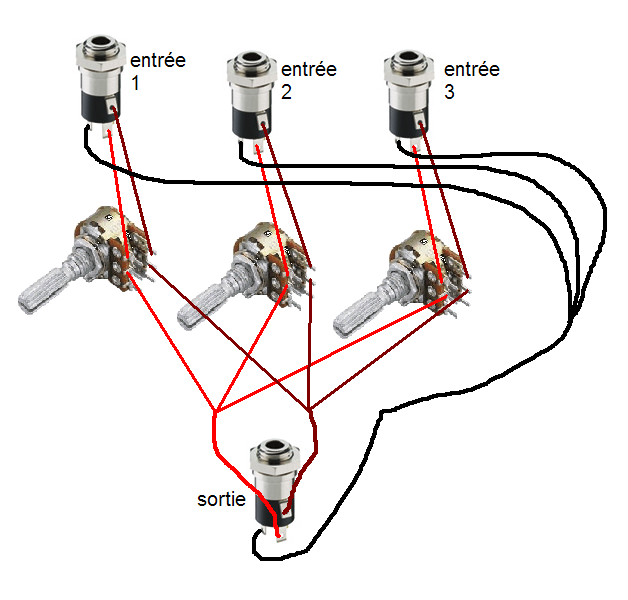

    Je voudrais réaliser un simple mixer de son, un table de mixage en fait mais sans aucune autre option que le réglage du volume de chaque entrée (pas de vu mètre, aigus/graves...etc).
    Vous allez peut être trouver ça idiot, est-ce que le montage suivant marcherais ? Ou alors est-ce que je suis simplement un débutant en train de rêver ?
    http://img48.xooimage.com/files/5/4/...ge-15ff89e.png
    Merci d'avance

    voui mais....
    tes potars vont agir les uns sur les autres....rendant l'utilisation difficile , voir carrément chiante
    il faut tamponner derriére chaque potar pour avoir une utilisation souple,
    cette version simple utilise un vrai sommateur passif , suivi d'un ampli de niveau :
    http://www.sonelec-musique.com/elect...audio_002.html

    Ah oui mince, s'ils agissent entre eux c'est effectivement peu pratique !
    Merci beaucoup pour le lien, c'est exactement le genre de schéma que je cherchais

    Ton montage n'est pas tout-a-fait correct:
    tu doit mettre les 2 pattes de gauche de chaque potar a la masse (fil noir sur ton plan), n'oubli pas d'utiliser des potentiomètre logarithmique!
    Après si tu veux tu peux faire pleins de petites amélioration:
    -mettre des résistances de sommation sur les sorties des potar
    -mettre des condos chimiques sur chaque entrée (avant les potar), pour bloquer la composante continue
    -mettre un AMPLI AOP a la sortie pour amplifier ton gain (il doit être alimenté par une alim symétrique +/- 15V
    Voila un montage parfait:
    Fonctionne très bien (je l'ai testé)

    Aussi, quel valeur faudrait-t-il pour les potars ? Et pour les condensateurs ?
    invitea2de6267
    Re : Simple mixer de son
    potar= 47 ou 100kohms (pas de grosse différence)
    condo= 10µ ou 2µ2 (en parlant de ceux de l'entrée)
