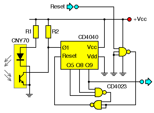

    Bonjour a tous,
    j'ai un problème avec ma doc constructeur, de ce que j'ai pu comprendre un phototransistor et comme un transistor classique, c'est le courant ib qui le fais saturer ou bloqué en fonction de l'intensité infrarouge de la LED. Mais je n'arrive pas à trouver mon ib ?! SFH 3163 F.pdf
    Merci d'avanc pour votre aide
    Florian

    C'e n'est pas le courant Ib (et en général, il n'y a que deux pattes à un phototransistor), mais la lumière reçue
    http://www.datasheetcatalog.org/data.../486520_DS.pdf
    Page 3 "photocurrent"

    Dans un phototransistor, ce n'est normalement pas le courant de base qui provoque la conduction et la saturation, mais le flux lumineux reçu.
    Généralement connexion de la base n'existe pas ou n'est pas utilisée.
    Ce qu'on trouve dans les datasheet, c'est donc plutôt le photocourant IPCE (courant émetteur) en fonction du flux lumineux et de la tension VCE.
    Pour le SFH 3163 F, la saturation est obtenue typiquement pour :
    - IPCE<80µA quand EE=0,1mW/cm2
    - IPCE<200µA quand EE=0,25mW/cm2
    - IPCE<450µA quand EE=0,5mW/cm2
    (valeurs lues sur la courbe, à appliquer avec un coefficient de sécurité)
    et on peut évaluer :
    - IPCE<1mA quand EE≈1mW/cm2

    Les valeurs que j'ai indiquées correspondant à la limite typique de saturation, il convient d'utiliser en pratique une valeur de courant dix fois plus faible, ce qui revient à fixer le ratio (courant de saturation)/(flux lumineux à λ=950nm) à 100 µA.cm2/mW pour le SFH 3163 F.

    donc, Ipce est le courant qui vas faire saturer ou bloqué mon transistor en fonction de son intensité. Pour quoi il y a 3 valeurs de saturation sur le graph; est ce que la relation : transistor saturé = icsat < ib*Béta est toujours valable ? et qu'elle est la notation de Béta ?

    Présenté comme ça, c'est plutôt trompeur. C'est le flux lumineux reçu qui sature ou non le transistor, en fonction du circuit extérieur.
    Dit autrement : quand le phototransistor est inséré dans un circuit qui limite le courant de court-circuit à une valeur Imax, il est saturé lorsque le photocourant IPCE produit par le flux lumineux reçu vérifie IPCE>Imax.

    Quoi qu'il en soit, la limite de saturation ne dépend que du flux lumineux reçu et du courant qu'on souhaite faire passer au travers du composant.
    Citation Envoyé par Flo-rian Voir le message
    Comme je l'ai suggéré plus haut, un phototransistor n'est en principe pas fait pour être utilisé comme un transistor, même si dans le noir il se comporte comme tel lorsque la broche de la base est accessible.
    Pour cette raison, tu ne trouveras pratiquement jamais les informations relatives au fonctionnement "transistor" dans les datasheets des phototransistors.
    Ta formule est valable, mais elle n'est pas utile quand le composant est utilisé normalement.

    Donc, si je comprend bien mon Imax n'est pas dans ma doc, c'est en fonction de mon circuit autour que je le détermine ?
    Si c'est bien ça a quoi pourais resembler ce circuit qui limite mon courant ? Car sur mon shéma je trouve rien qui puisse le faire.
    Le graph où je vois trois saturation est présent à la page 5 "Photocurrent Ipce = f(Vce)".
    Dans mon cas je pense réèlement que le transistor fonctionne en commutation, il est en effet dans un boitier. Mon circuit est en gros fais de cette sorte:
    j'ai eu LED infrarouge (tout le temps "allumé") en face de mon phototransistor et entre les deux j'ai un disque avec des encoches qui tourne. Ensuite mes transitor sont relié a d'autres composant pour traiter son signal.
    Exact.
    Pour utiliser un phototransistor en commutation, on utilise un circuit réalisant une source de courant ou une droite de charge oblique.
    En d'autre termes, on se contente le plus souvent de relier le phototransistor à l'alimentation au travers d'une simple résistance de pull-up ou de pull-down.
    Voici un exemple de montage, où le phototransistor est monté en série avec la résistance R2 (pull-up) :
    Quand le phototransistor est éclairé, il est saturé et l'entrée ø1 du circuit est portée à la masse. Quand le phototransistor n'est pas éclairé, il est bloqué et l'entrée ø1 du circuit est portée à +Vcc au travers de R2.

    Donc dans le shéma que tu montre, le Imax est VCC/R2 ?
