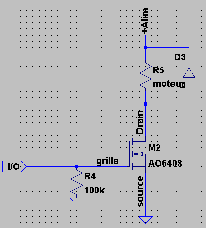

    Bonjours à tous,
    Alors voilà mon problème j'ai un robot suiveur de ligne dont une batterie 12V 15ah pour alimenter. Donc j'ai deux patck de capteur suiveur de ligne ( où il y 3capteur ) et un capteur sonar qui vont dont envoyer des informations au microcontroleur, déjà je pensais mettre un AOP pour les relié au microcontroleur comme l'AOP peut transformer l’information analogique du capteur en information logique, permettant ainsi d’être analysée par le PIC, jusqu'à là c'est bon ?
    Ensuite l'information arrive au microcontroleur, après lorsque qu'il doit faire des rectifications et donc envoie un signal à l'un ou les deux moteurs ( j'ai 2moteur 12v courant max 0.99A 7.98W), on m'a alors dis qu'il fallait que je mette un transistor bipolaire pour amplifié la tension en sortie du microcontroleur mais est-ce suffisant pour alimenter les moteurs et comment je fais pour choisir mon transistor bipolaire ?
    Merci de bien vouloir m'aider

    ben en sortie si t'as des moteur ccontinu tu mets un MOS pour commuter en tout ou rien. (1 en sortie micro fait conduire le MOS, 0 le coupe).
    Un mos aura moins de pertes en conduction, meilleur rendement et quasi pas de conso sur la grille/la sortie micro. Mets une res pull down sur la grille vers la masse et une diode en parallèle du moteur pour l'effet de self sinon boum.

    Merci, fin j'ai pas tout compris comme j'ai des moteurs courant continu je met un MOS qui donc amplifie la tension du microcontroleur c'est ça ?
    et qu'est ce qu'une res pull down ? et l'effet self ?

    regarde le schéma joint.
    l'effet de self... alors c'est dans les bases çà. C'est sous entendu l'effet de self inductance. Dans une self il y a un comportement qui s'oppose aux variations du courant. Donc quand tu veux faire passer du courant celui ci va mettre un petit instant à s'établir, en gros ca freine. C'est parfois gênant mais dans ton cas on va dire que non. Par contre quand tu veux couper le courant c'est la mme chose. Ca va s'opposer à la variation. Donc l'inductance va vouloir maintenir le courant quetu veux couper en... devenant un générateur (la tension à ses bornes s'inverse) et en augmentant la tension pour que ca passe.
    Ton moteur est composé de bobines donc un peu comme une inductance. Si tu ne pets pas la diode sur le schela joint, dès que tu vas couper la commande, le mos va essayer de s'ouvrir et la bobine du moteur de maintenir le courant en augmentant la tension jusqu'a ce que ca passe. Faut bien que l'énergie accumulée dans la bobine parte quelque part !
    Comme c'est le mos qui va tout se prendre il va claquer. Sauf si tu offres un autre chemin au courant pour retourner dans la bobine, rôle de la diode. Pareil a chaque fois que tu as une bobine, comme les relais par ex. Sinon c'est boum à la première manoeuvre !
    La pull down( tirer vers le bas en anglais, je ne connais pas le terme en français res de tirage peut être ?):
    C'est la résistance R4 sur le schema. Elle sert à mettre à la masse la grille et donc à couper le mos quand le micro ne sort rien. Il y en a peut être dans le micro, faut regarder. auquel cas tu peux la virer.
    Le mos:
    il va amplifier, enfin ici commuter. En gros dès que tu vas appliquer une tension suffisante il va laisser passer le courant entre drain et source. Le courant dans la grille est quasi nul. Donc ca revient à dire que tu amplifies énormément(courant final>>courant de commande).
    Avec un NPN ca ferait pareil mais tu devrais sortir un peu de courant dans la base (au lieu de grille) et limiter celui ci d'ailleurs.

    - La source elle correspond à quoi ?
    - L'alim correspond à la batterie ce qui veut dire que je branche ma batterie au moteur directement, et la grille correspond au microcontroleur ce qui veut dire que quand le micro envoie un ordre au moteur il laisse passer le courant ?
    - j'ai regarder la micro n'a pas de resistance donc je prend une résistance en plus et pour le mos comment je fais pour le déterminer ? c'est bien un canal N ?

    La sources va être normalement ta masse, le drain est relié a ton moteur qui est relié a ton VCC.
    Ensuite quand tu apportes une tension a ton mos il va devenir passant et donc a ses bornes il y aura 0 donc VCC aux bornes du moteur et quand tu vas apporter 0 a ton mos alors il va devenir saturé et il aura VCC a ses bornes et donc le moteur aura 0 a ses bornes.
    Donc voila tu vas pouvoir géré comme ça (tu peux même réglé la vitesse en fonction de tes capteur et faire donc une augmentation progressive pour que ton robot n'oscille pas trop ^^)

    La source c'est le nom donné à la patte du bas sur un mos dessiné comme ci dessus. (en gros équivalent à l'émetteur d'un transistor NPN/bipolaire).
    le micro va faire varier sa sortie. la grille variant, le mos conduira ou pas. Ce qui allumera ou pas le moteur en laissant passer le courant.
    Pour déterminer le MOS il faut connaitre le courant dans ton moteur, la tension d'alim, vérifier la dissipation du MOS en fonctionnement en fonction de ce que tu vas trouver dans les datasheet composants.

    Oui mais pour la source ne gros je voulais savoir où je la branchais ^^
    Mon moteur tourne en 12V consomme 0.99A, j'ai une batterie 12V ....

    donc si je fais ce schema c'est bon ? avec la source relié à la masse donc

    A ben oui c'est clair ce schéma est nikel!

    VNB28N04 c'est celui la mon MOS
    Oui le montage a l'air bon Moi j'ai rajouté deux condos chimiques sur le régulateur mais ça devrait être bon. Par contre il ne te faut pas de quartz sur ton pic?
