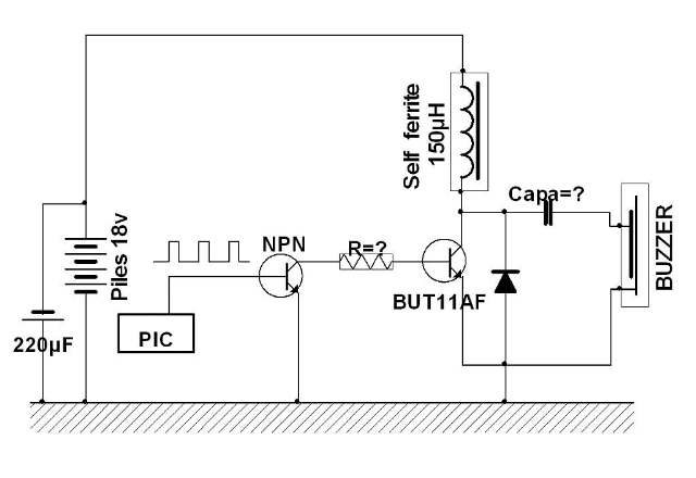

    Quoi qu'il en soit, je suis toujours étonné par la puissance acoustique de certains buzzers piézoélectriques, tels que ceux des téléphones portables, malgré leur petite taille.
    Les plaquettes céramiques des buzzers sont aussi disponibles sur Ebay, à un prix vraiment très bas: 10 pièces pour 1, 98 $!

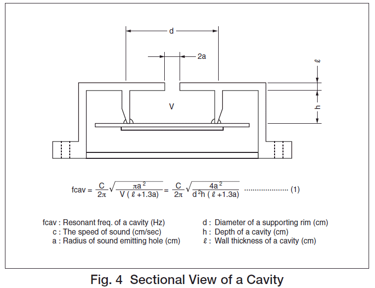

    Les tweeters, du fait de la faible longueur d'onde des tonalités aiguës, ont une directivité naturelle, qui est considérée habituellement comme un effet indésirable. Dans mon cas, la directivité serait un avantage, car elle permettrait d'agir à distance, en ayant l'appareil branché sur le secteur et non sur des batteries.
    Pour obtenir une bonne adaptation d'impédance entre la plaquette céramique et l'air, il faut utiliser un résonateur, qui est réalisé comme suit (Documentation Murata):
    http://forums.futura-sciences.com/at...1&d=1399013624
    En appliquant la formule donnée, on trouve que la cavité serait résonante à 14,5 KHz, pour les dimensions suivantes:
    Rayon du trou du diaphragme a: 2 mm
    Diamètre du rebord où est collée la plaquette céramique d: 8 mm
    Profondeur de la cavité h: 1 mm
    Epaisseur du diaphragme l: 0,1 mm

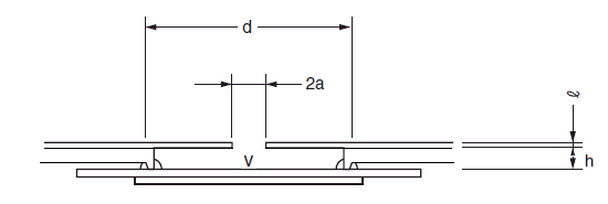

    Cela pourrait être réalisé en utilisant une plaque métallique, par exemple en aluminium de 1 mm, dans laquelle on perce des trous de 8 mm et sur laquelle on colle une tôle de 0,1 mm, dans laquelle on a percé des trous de 4 mm de diamètre.
    Les trous doivent être percées en quinconce, espacés de 20 mm, ça tombe bien, c'est justement le diamètre des disques de céramique. Disons 21 mm, pour qu'ils ne se touchent pas. De cette manière, les plaquettes seront espacées d'une longueur d'onde et produiront un front d'onde plan, donc une bonne directivité.
    ça donnerait ça:
    http://forums.futura-sciences.com/at...1&d=1399016755
    Pour réaliser le rebord sur lequel il faut coller (avec si possible du mastic silicone appliqué délicatement) les plaquettes céramique. on pourrait simplement utiliser la "bavure" qui se crée lorsque l'on perce un trou dans une plaque d'alu. Elle mesure une fraction de millimètre, c'est exactement ce qu'il faut.
    Voilà un projet qui serait intéressant à réaliser, pour pas bien cher.
    Qu'en pensez-vous?

    Tu as vu sur les schémas de montage Murata qu'une plaquette piezo est attachée sur une ligne nodale. Une partie de la surface est donc en phase avec l'excitation, et l'autre en opposition de phase : si la plaquette est à l'air libre, sa surface émissive effective est très faible.
    Si tu mets une charge acoustique comme celle illustrée dans tes pièces jointes, c'est alors l'évent de sortie qui est considéré comme surface émissive. Si tu veux obtenir un transducteur équivalent unique et directif, il va falloir mettre un pavillon en sortie de chaque "boîte", et faire en sorte que les pavillons se raccordent.
    Ca marchera peut-être, mais je suis asse dubitatif. Si on compte en plus qu'il faudra "percer" un trou de 4 dans une feuille de 0.1...
    Pour pouvoir avoir de manière sûre :
    - les pavillons qui se raccordent
    - la collerette de montage sur la ligne nodale
    - une réalisation facile
    je me tournerais plutôt vers de la stéréolithographie. Si l'épaisseur de paroi de 0.1 est locale, ça fonctionne aussi. Tu ne pourras pas aller jusque là en stéréo, mais tu pourras adapter localement la géoémétrie pour que l'effet soit le même : juste un col. Dans le pire des cas, tu reprends doucement la paroi (petit mandrin avec papier de verre au bout, et contre-mandrin en face) pour avoir l'épaisseur voulue.

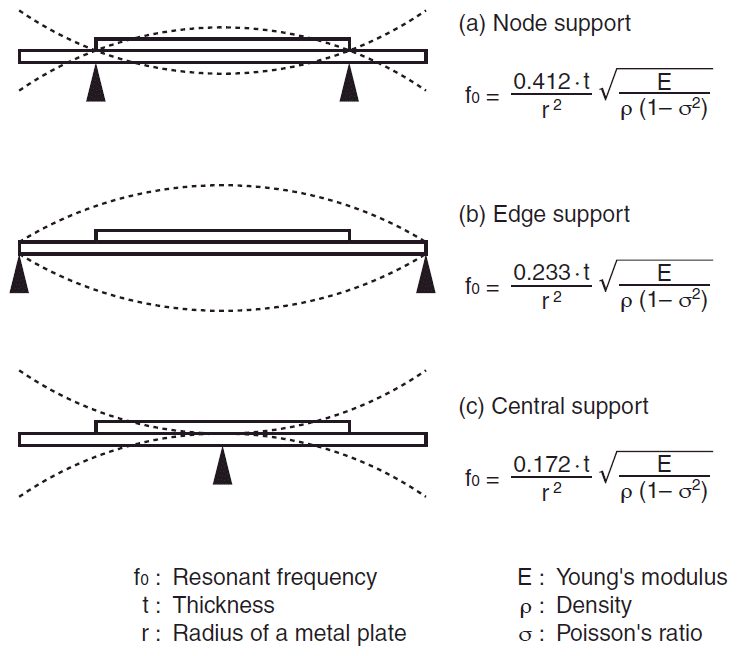

    Pour la manière de fixer les plaquettes au niveau des noeuds, il y a ce graphique, qui vient aussi de la doc Murata:
    http://forums.futura-sciences.com/at...1&d=1399210146
    Il montre bien que, toutes chose égales par ailleurs, l'on obtient la fréquence de résonance la plus élevée en fixant la plaquette selon le pourtour de la plaquette céramique.
    http://forums.futura-sciences.com/at...1&d=1399577498

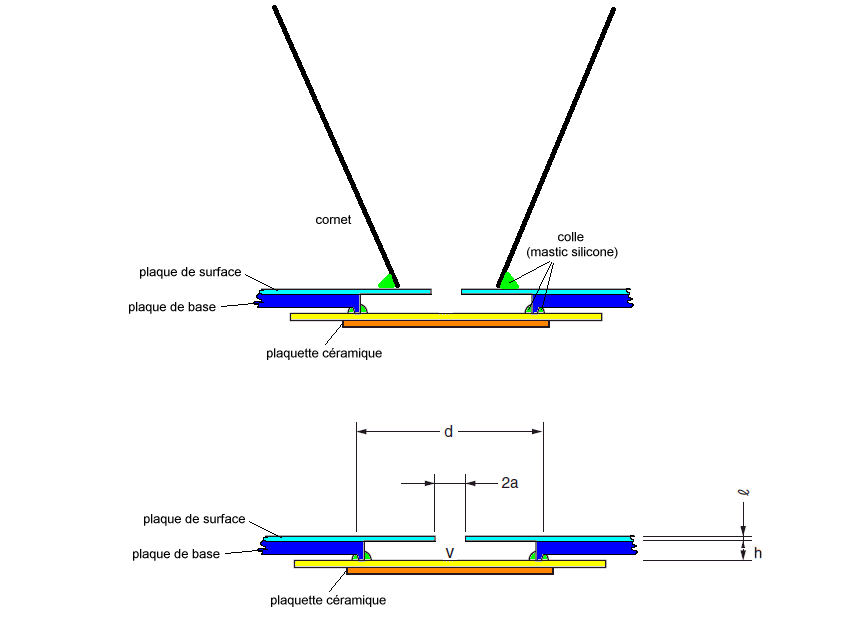

    Pour être un peu plus explicite, voici un dessin coloré détaillant le montage d'une des plaquettes céramique. Il y en aura 10.
    http://forums.futura-sciences.com/at...1&d=1399614510
    Avec les cornets acoustiques, comme leur ouverture est de diamètre supérieur à 20 mm, il faudra espacer les plaquettes céramiques sur leur plaque-support d'un multiple de la longueur d'onde dans l'air d'un son de 16 KHz, à savoir 18 mm. Disons de 72 mm.
    Après, il faudra décider si on monte ces 10 générateurs groupés ou en ligne. Si on les monte sur une ligne horizontale, on obtiendra un son qui va être projeté en un faisceau de section grossièrement elliptique, avec le grand axe en position verticale. Si la plaque sur laquelle sont montés les générateurs est animée d'un mouvement de rotation en va-et-vient (par exemple avec un moteur d'essuie-glace), on devrait avoir un son plutôt bizarre. Le chien devrait donc s'arrêter d'aboyer, non par peur, mais parce qu'il est intrigué, qui sait?
    Commentaires?

    Citation Envoyé par Yvan_Delaserge
    Faut-il vraiment avoir f0 la plus élevée possible ? En fixant la plaquette sur le pourtour, tu bénéficieras d'une surface émissive plus importante, et tu pourras atteindre des niveaux plus élevés. Le rendement ne devrait pas beaucoup changer entre les deux (plus de surface émissive mais plus de masse mobile aussi). Quand je te dis cela, j'ai malheureusement en tête le principe de fonctionnement d'un HP électrodynamique (bobine mobile plongée dans un champ magnétique), et je suppose que les plaquettes céramiques suivent la même physique.
    Si on laisse la hauteur de la cavité h à 1 mm (difficile de faire moins), il faut augmenter le rayon de l'évent à 7 mm pour obtenir une fréquence de résonance de 15 KHz!
    Autant dire que le diaphragme devient inutile puisque le diamètre de l'évent est le même que celui de la cavité!
    Ou alors, laisser le diamètre de l'évent à 4 mm, mais réduire la hauteur de la cavité à 0,25 mm.
    Cela pourrait être tenté avec 2 plaques de tôle de 0,1 mm collées l'une contre l'autre. L'une bien plane, portant les évents de 4 mm, l'autre des trous de 15 mm , dont le pourtour serait déformé au moyen d'un outil conique afin de le surélever un peu. Mais la précision serait plus qu'aléatoire!
    Se passer de résonateur de Helmholtz et ne mettre qu'un pavillon peut déjà sacrément améliorer les choses. Tu pourrais même imaginer un résonateur en quart d'onde : ta plaquette est au cul d'un tube accordé en quart d'onde sur la fréquence que tu veux reproduire.
    Pour le bourrelet permettant de porter la plaquette, tu peux la calibrer après coup : une lime sur laquelle tu viens coller deux morceaux de papier découpés dans une feuille à 80g / m^2. Tu as donc deux cales de 0.1mm sur ta lime, espacées suffisamment pour que tu limes ton rebord entre ces deux cales. les cales s'appuient sur la partie restée plane de la tôle, et c'est OK.

    Yvan_Delaserge
    Re : Super-tweeter piézoélectrique
    Je viens de trouver sur un ancien fil de ce forum, qui date de 2006, un montage destiné à "booster " un tweeter. http://forums.futura-sciences.com/el...o-tweeter.html
    Le schéma est le suivant:
    http://forums.futura-sciences.com/at...1&d=1400608080
    Mais son auteur dit que ça ne fonctionne pas.
    A mon avis, c'est parce que le transistor attaque à un point du circuit oscillant où l'impédance est la plus élevée.
    Si l'on considère uniquement le circuit oscillant, on obtient ceci:
    http://forums.futura-sciences.com/at...1&d=1400608342
    Si l'on considère que les deux capas sont de forte valeur donc se comportent comme des courts-circuits à la fréquence d'utilisation, on peut simplifier le circuit encore davantage, en les supprimant:
    http://forums.futura-sciences.com/at...1&d=1400608539
    Ce qui revient à ceci: un circuit oscillant parallèle. Sur le montage proposé, l'ampli attaque à l'endroit de plus forte impédance (point rouge).
    http://forums.futura-sciences.com/at...1&d=1400609925
    Il vaudrait mieux attaquer au niveau d'une prise sur la self (point vert). A cet endroit, l'impédance du circuit oscillant est beaucoup plus proche de l'impédance de sortie du transistor et le transfert d'énergie présente un meilleur rendement. Il n'apparaît pas de surtension sur le collecteur du transistor, précisément parce que l'on se trouve à un point de faible impédance du circuit oscillant. Il est donc inutile d'utiliser un transistor haute tension. Même remarque pour la diode anti-surtension inverse. Le transistor fonctionne comme un ampli HF classe C.
    ça donnerait ça:
    http://forums.futura-sciences.com/at...1&d=1400609869
    Amicalement,
    Yvan
