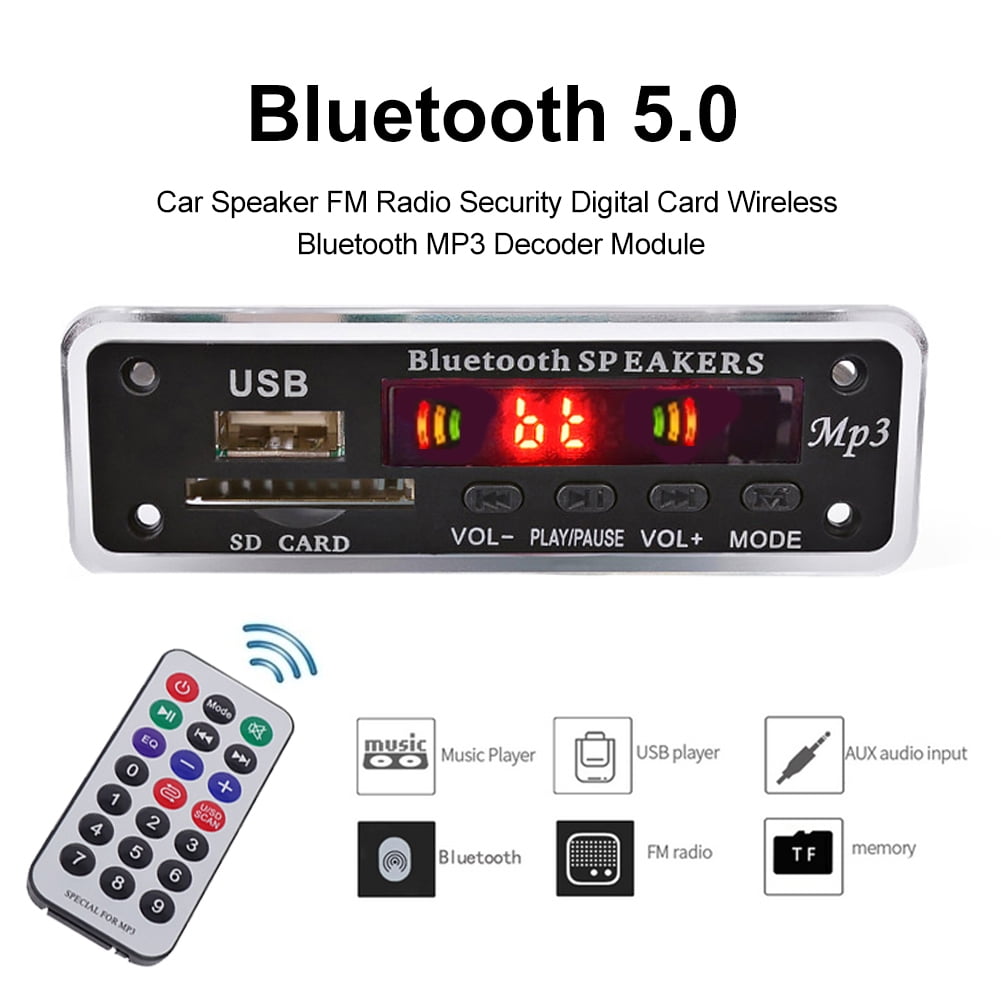

    maintenant j'ai ajouté un module de lecture mp3 et radio ( celui la https://i5.walmartimages.com/seo/Che...0&odnBg=FFFFFF )
    avec un alimentation venant d'adaptateur 220v-5volt
    j'ai eu mon parasite meme sans la mise en sous tension de ce module
    je crois que le parasite vient de l'electronique de etage de sorti de lecteur. si j'alimente le module j'aurais une diminuition de parasite
    je crois maintenant que je dois crée un parasite de boucle de terre par la mise de deux differentes fils de terre venant de deux endroit differents dans le bout dz chaque cable
    comme ca j'aurais le terrain de travail souhaité
