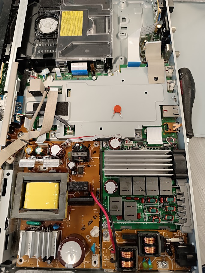

    Bonjour, je suis en train d'essayer de voir d'où provient la panne d'un lecteur Blu-ray qui ne veut plus s'allumer.
    J'ai détecté ce varistor, lorsque je le teste au multimètre en mode diode, il bip. Est ce normal ? Un varistor ne devrait pas biper, si ?
    De plus avec les informations affichées dessus, je n'arrive pas à voir les spécificités de celui-ci. (photos en pj)
    Quelqu'un pour me dépatouiller ?

    Si votre varistance bip, cela signifie qu'elle est passante, cela ne veut pas dire quelle HS
    Pour une panne ou l'appareil ne veut pas s'allumer il faudrait regarder l’état des fusibles.

    Merci pour vos réponses. En fait je voudrais réparer ou en tout cas de quelle carte le probleme vient sur mon lecteur blueray pour pouvoir le réparer. Je ne veut pas forcement trouver le composant de la carte qui faudrait changer (mais si je trouve cela ca serait encore mieux ) mais je voudrais au moins savoir avec certitude laquelle est defectueuse pour eventuellement la changer.
    Il se comporte de 3 cartes. Deux d'alimentations ils semblerait et une carte mere.
    J'ai testé la premiere carte d'alimentation et il y a bien du 220V a sa sortie. C'est ensuite dans la deuxieme carte d'alime ou j'ai vu le varistor et il etait en court circuit donc je me suis dit que le probleme venait peut etre de lui.
    Apres que me conseillez vous comme tests a effectuer ?
    Les symptomes sont que la lumiere rouge indiquant qu'il est branché s'allume bien en rouge. Lorsque j'appuie sur le bouton power, j'entend un petit click mais il ne s'allume pas.
    Merci pour vos conseils, je met les photos en pj

    j'ai indiqué sur la photo par "ici" ou se trouve le varistor (qui est dessoudé sur la photo)

    Sur ce composant je lis 5R1.

    C'est une alim à découpage. Ce ne va pas être facile.

    Ce n'est même pas sur qu'il s'agit d'une varistance, ça peut être une thermistance pour limiter un pic de courant au démarrage.

    Souvent une thermistance comme celle ci dessous sera en série dans le circuit. Elle se test à l'Ohmmètre. Tu peux mettre un fil à la place pour faire quelques essais, son rôle est de limiter l'appel de courant pour protéger, entre autre, le pont de diode par exemple.

    Tandis qu'une varistance sera souvent en parallèle, en entrée et après le fusible car elle réagit aux surtensions (ça résistance interne baisse quand elle voit une surtension ce qui provoque volontairement la fonte du fusible, le tout avant que la surtension ne casse quelque chose)

    a l'ohmetre, j'obtient 6.5 ohm.
    comme mon testeur de continuité bip sur le composant, je ne pense pas qu'il soit necessaire de remplacer par un fil, vu que ca bip indiquant que ca passe; non ?
    du coup le seul moyen c'est de commander une carte mere de la remplacer et de voir si ca va mieux. Si c'est le cas c'est bingo, si ca fait tjs le meme, je remplace une des cartes d'alims, etc ?
    Tu as du jus avant, et après ?

    Alors, j'ai bien du 22V avant et après.
    Également, lorsque j'appuie sur le bouton d'allumage, j'ai enregistré le son que ça fait. Je l'ai fait deux fois. C'est un bruit facilement reconnaissable. Mais suite à ce bruit, il ne s'allume pour autant pas.
    Et bien il faut commencer par le début, il faut sortir l'alimentation pour la contrôler, mais attention ça pique fort il y a du 400V pas loin, en premier voir si le gros condo a bien sa tension, attention ( deuxième fois !!) il peut être resté chargé si ce qui suit est mort
