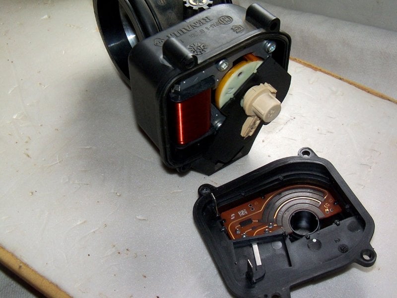

    Je cherche le nom de ce composant qui ressemble à du laiton sur cette photo et qui a perdu ses genres d'aiguilles/pin.
    Comment puis-je les changer car celui le plus à gauche a perdu toutes ses "aiguilles/pin" et les petites pins du second ne sont pas en grande forme non plus et où est-ce que je peux les acheter svp ?
    Ces petits "balais" bougent normalement le long des pistes d'un potentiometre et la pièce entière n'est plus fabriquée.
    Merci d'avance de toute aide.

    D'après la description, ce sont les balais.
    Je crains que tu ne doives adapter un autre potentiomètre.

    ce n'est pas un composant mais une partie d'un composant et là c'est foutu!

    potentiomètre stéréo.. Il a bien ramassé !
    à changer, photos du modèle pour référence.

    C'est l'intérieur du boîtier papillon d'une Renault qui n'est plus fabriquée.

    on n'avait pas de photo, alors je ne savais pas de quoi tu parlais et pensais à un potentiomètre, genre réglage de vitesse ventilation, motorisé car présence d'une bobine..
    tu ne peux pas récupérer des frotteurs pour remplacer ça, sécurité, asservissement du papillon carburation..
    je hais la mécanique auto, et suis toujours étonné de la conception merdique de certaines pièces électromécaniques !
    à part trouver la pièce de rechange, je ne vois pas..
    c'est quel modèle/année d'auto?

    Question principale, comment le curseur du potentiomètre a-t-il été endommagé à ce point, manipulation malheureuse ?
    La fonction semble simple, en fonction de l'action sur la pédale, le calculateur émet une commande au moteur, une vérification de la position est obtenue par la lecture d'une tension ft(angle).
    Des protections sont prises pour détecter une anomalie dans l'exécution.
    La mauvaise nouvelle, il va falloir trouver une pièce de rechange strictement compatible, les constructeurs ayant l'habitude de changer régulièrement de sous ensembles.
    Il faut noter la référence sur le modèle et trouver la même.
    Il est possible de la retrouver sur un autre modèle équipé de la même motorisation.

    Il y a des chances que le rotor portant les balais foutus soit le même sur un autre véhicule de la marque ,
    donc moi je ferais les casses ...

    La pièce réalise un asservissement de position.
    Le calculateur émet une commande adaptée à la mesure sur la pédale.
    Un potentiomètre vérifie l'exactitude de l'angle en renvoyant une tension proportionnelle à celui-ci.
    C'est un montage spécifique qui est capable de vérifier un défaut sur une des pistes.
    Vérification, elles sont doublées pour permettre la détection, éviter par exemple d'aller vers une pleine ouverture.
    La pièce peut être appairée avec le calculateur selon son origine.
    Ce qui impose de retrouver une pièce de même source.
