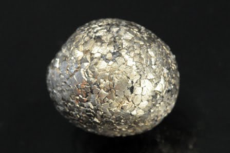

    Mon grand père avait trouvé cette sphère (3 cm de diamètre environ / 94 g densité 6,7)
    Il m'a toujours indiqué qu'il pensait que c'était une météorite.
    Je n'en suis pas aussi certain.
    Il me paraît être composé d'un métal doré, aggloméré.
    Pourriez-vous m'éclairer ?

    Est-ce que cette boule est conductrice du courant. Avec un multimètre peux-tu mesurer sa résistance électrique.
    La présence de cristaux ne confirme pas l'hypothèse d'un météorite.

    Bonsoir lulubois 9 :
    La réponse à votre question vous devez la trouver en LISANT le post de Tawahi-Kiwi , en tête de la rubrique Géologie et catastrophes naturelles : " Identification de minéraux /roches/ météorites sur le forum "
    Pour votre roche , une météorite ne présente jamais cet aspect et n'est jamais sphérique ..!
    Cherchez à Marcassite et vous avez 99% de chance d'y trouver votre minéral...

    Bonjour skeptikos,
    Cette boule n'est pas conductrice de courant.
    Je vais tenter de trouver un multimètre afin de répondre à ta seconde question.
    Merci pour ta rapide réponse.
    Suite au prochain épisode.

    Bonjour Géocroiseur63,
    C'est bien en lisant le post de Tawahi-Kiwi , en tête de la rubrique Géologie et catastrophes naturelles que j'ai eu des doutes quant à l'origine annoncée de cette sphère.
    J'ai cherché à marcassite, et je n'y retrouve pas l'aspect de cette sphère et son éclat doré et brillant.
    6,7 de densité ne me paraît pas correspondre à la marcassite, mais je suis un novice.
    Je vais encore creuser à moins que quelqu'un ne m'apporte la lumière espérée.
    Merci pour votre aide.

    sans presqu'aucun doute une boule de pyrite. L'autre possibilite etant la marcasite mais les formes cristallines ne vont pas dans ce sens.
    autres exemples:
    http://3.bp.blogspot.com/-0MMs7zTLZ3...s400/379-1.jpg
    https://s-media-cache-ak0.pinimg.com...6777d4fb85.jpg
    http://3.bp.blogspot.com/-EOlxj7auUF...1600/379-3.jpg
    http://img.alibaba.com/img/pb/500/51...514500_107.jpg
    https://img1.etsystatic.com/030/0/91...94331_jqsz.jpg
    http://www.treasuremountainmining.co...4B-650x650.jpg
    http://g01.a.alicdn.com/kf/HTB1KYqlI...-specimens.jpg
    Pour la densite, plus l'echantillon est petit, plus les erreurs deviennent grandes en calculant la densite par immersion dans l'eau.
    Si c'est fait au pif : "3 cm de diamètre environ", alors ca ne donne qu'un ordre de grandeur. Si le diametre est 3,1 cm, alors la densite est 5,5 a la place de 6,7

    Bonjour Géocroiseur63, Bonjour skeptikos,
    Je me suis trompé sur la densité et je m'en excuse.
    Elle est de 4,66
    Résistance électrique de 27 Ω (sur 200 k)
    Pensez-vous qu'il s'agisse de Pyrite ?

    La pyrite est un semi conducteur et la résistance mesurée est dans la fourchette des résultats généralement obtenus.
    l'avis de T. K. est toujours très sûr et cela le confirme.

    Merci @ tous pour vos réponses.
    La pyrite est confirmée et je vous remercie de vos réponses qui m'ont permis cette identification rapide à distance.
    J'avais mesuré le diamètre à la règle, 3 cm au pied à coulisse ce matin...3,4 cm et passé d'une densité de 6,4 à 4, 6... impressionnant.
    Je me coucherai un peu plus savant grâce @ vous tous
    Bonne continuation et merci encore

    Vous pouvez faire confiance à 100% à la détermination de Tawahi-Kiwi , modérateur de Futura Sciences et brillant universitaire...
